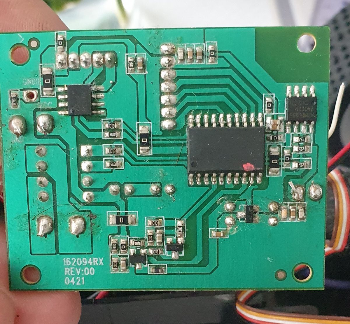

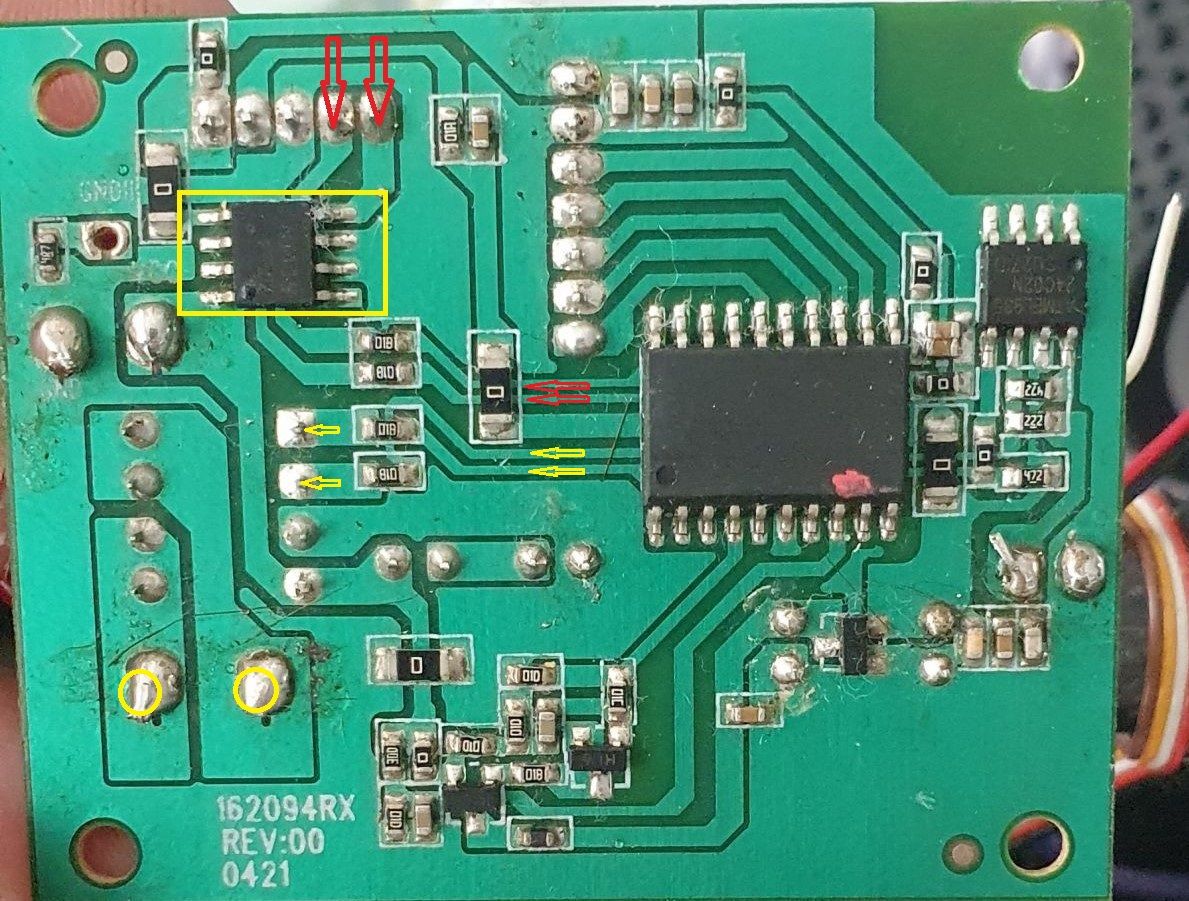

    witam, mamy z synem problem z autkiem zdalnie sterowanym. Auto było zalane po zabawie na śniegu, od tego czasu nie skręca, choć czasem skręca sam na max w jedną stronę. Proszę o pomov w poszukiwaniu usterki lub gdzie mogę zakupić taką płytkę. Chyba że jest ktoś kto naprawia tego typu autka z okolic Łodzi. Z Góry dzięki.

    Zakup alkohol izopropenowy (IPA) i wymyj tym płytkę, jak wyschnie sprawdź, czy nie ma poprawy. IPA pare razy uratowała mi dupe, w tym po zalaniach :P

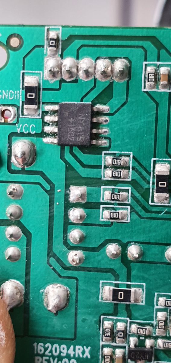

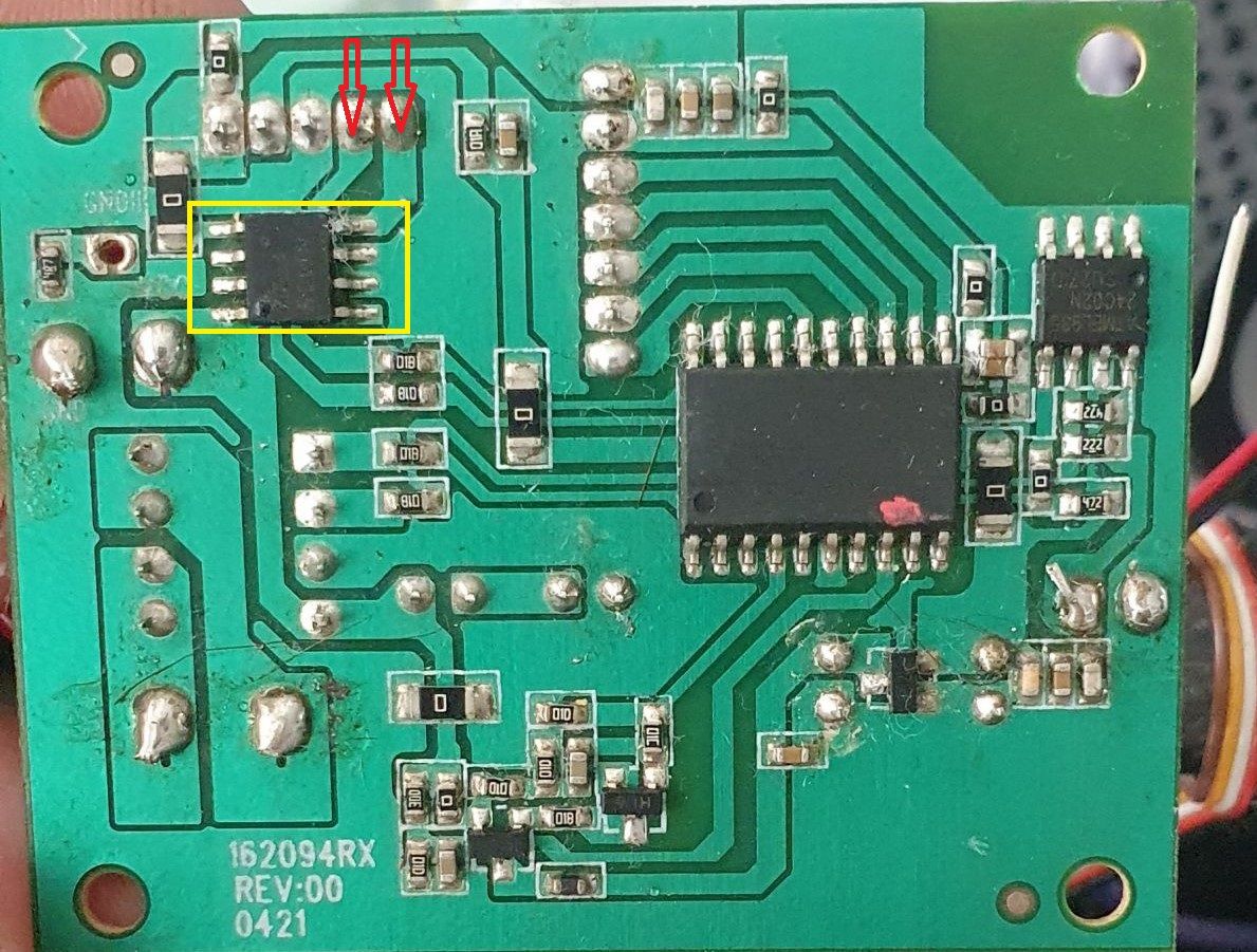

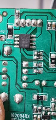

    Witam - po zalaniu mogło coś zaoksydować i potem uległo uszkodzeniu . Proszę sprawdzić dokładnie okolice
    układu zaznaczonego prostokątem , wektory pokazują piny silniczka skrętu .
    Proszę odczytać symbol tego zaznaczonego układu .

    Wyczyść jeszcze przerwy między pinami tego układu. Jest tam sporo niepotrzebnego osadu.
    Być może po zalaniu układ ten uległ uszkodzeniu. Trzeba odszukać po symbolu nowy element lub jego zamiennik.

    Czy ktoś może mi pomoc z namierzeniem takiego układu. A może jakiś schemat żeby sprawdzić jakie wartości powinny mieć na nóżkach.

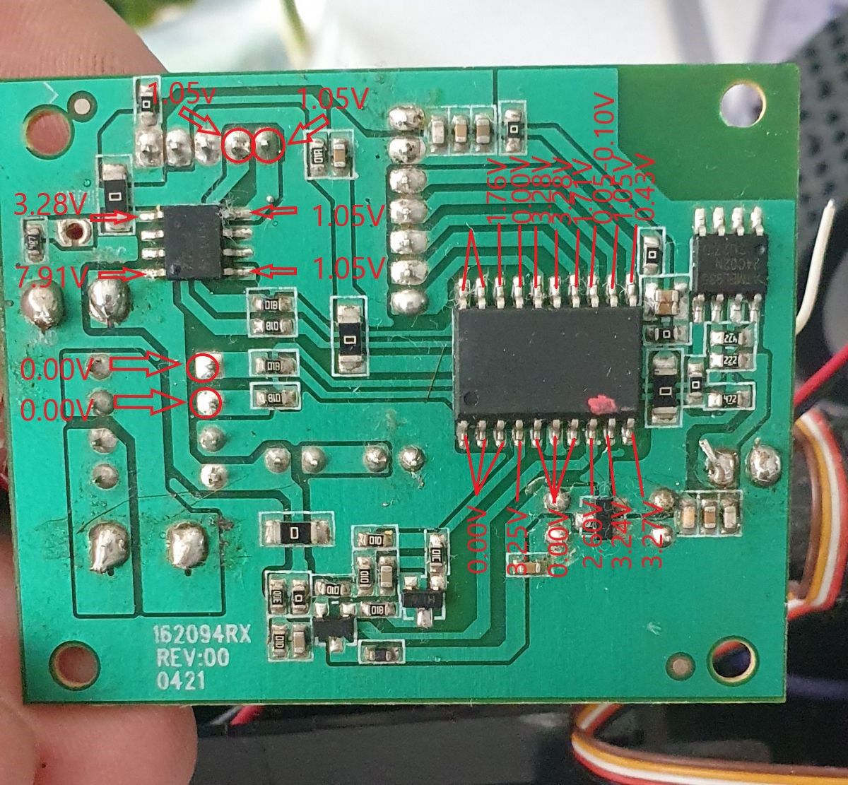

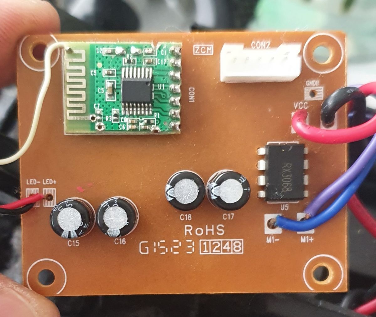

    Witam - proponuję lupkę w rękę i prześledzić ścieżki od dużego scalaka do układu sterownika silnika skrętu
    ( wektor czerwony kolor ) oraz ścieżki od scalaka dużego do sterownika silnika jazdy ( wektor żółty kolor ) .
    Sterownik silnika jazdy jest po drugiej stronie płytki .

    Niestety na dużym pod lupą żadnych wartości golas. no name
    Ścieżki sprawne wszędzie są przejścia, oprócz oporników po drodze.
    Pomierzyłem co się dało :)
