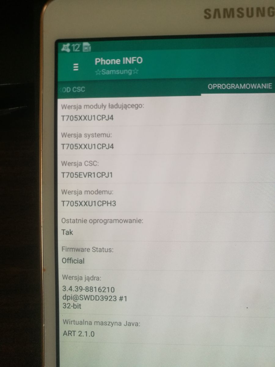

    Witam, kupiłem ostatnio tablet Samsung Galaxy Tab S 4.8 SM-T705. Okazało się że ma założonego simloka. Nie działa z kartami T-mobile, Orange, Plus, Play, Lyca. Z tymi sprawdzałem. Miał być bez żadnych blokad, ale okazało się inaczej. Jak to najlepiej zrobić? Zmiana kodu regionu czy zmiana firmware na polski (XEO)? Czy jeszcze coś innego? Samsung Galaxy Tab S SM-T705 - Jak zdjąć simlocka z różnych regionów? Samsung Galaxy Tab S SM-T705 - Jak zdjąć simlocka z różnych regionów?
    Wydaje mi sie że ktoś próbował w ni zdjąć simloka ale mu nie wyszło, bo 26002 to polski T-mobile, a EVR to angielski kod regionu.

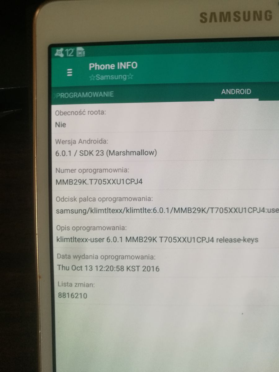

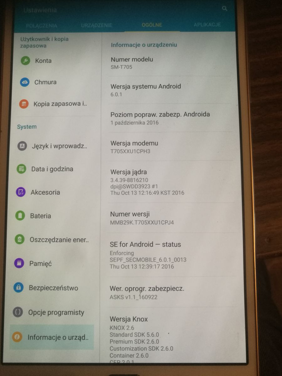

    W takim razie dalsze informacje. Tablet miał Androida 4.4.2. Po podłączeniu wifi zaktualizował się do 6.0.1 Samsung Galaxy Tab S SM-T705 - Jak zdjąć simlocka z różnych regionów? Samsung Galaxy Tab S SM-T705 - Jak zdjąć simlocka z różnych regionów? Samsung Galaxy Tab S SM-T705 - Jak zdjąć simlocka z różnych regionów? Samsung Galaxy Tab S SM-T705 - Jak zdjąć simlocka z różnych regionów?
