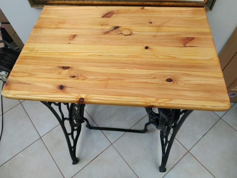

    Do większych powierzchni to jednak używam "czołgową". Co prawda, łóżko ogrodowe wyszlifowałem szlifierkami kątowymi (125 i 180), ale teraz użyłbym do tego szlifierki "czołgowej": https://jackiewiczowie.blogspot.com/2016/07/ozko-ogrodowe.html
    Jaka tania szlifierka oscylacyjna do drewna sosnowego/świerkowego?
    Samą czołgową, bez wykończenia powierzchni szlifierką oscylacyjną, użyłem do tego małego blatu:
    Szlifierkę oscylacyjną używam do ładnego wykończenia małych powierzchni, detali.
