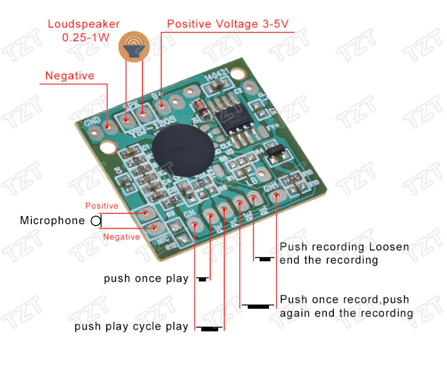

    Może coś takiego, można zarejestrować dowolny dźwięk do 120 s. Co prawda pasmo tylko do 7 kHz, ale może wystarczy na odgłos zapór, ewentualnie pociągu.
    Układ generujący dźwięk "dzyń-dzyń" z przejazdu kolejowego
    https://tiny.pl/79htl

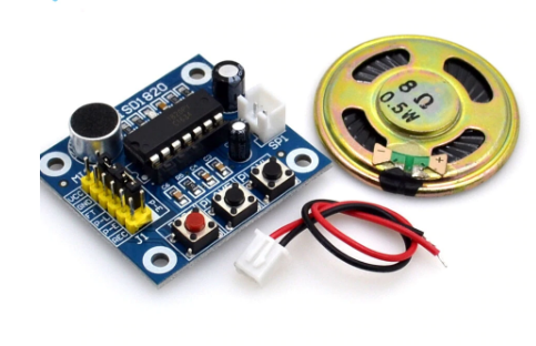

    albo z układem ISD

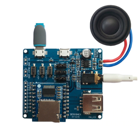

    Albo mini MP3 z gniazdem karty:

    Poszukaj "ISD1820 Sound Voice Recording Playback Module" - mozna na nim nagrac co sie chce.
