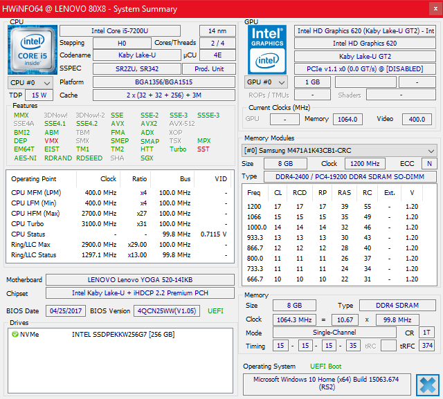

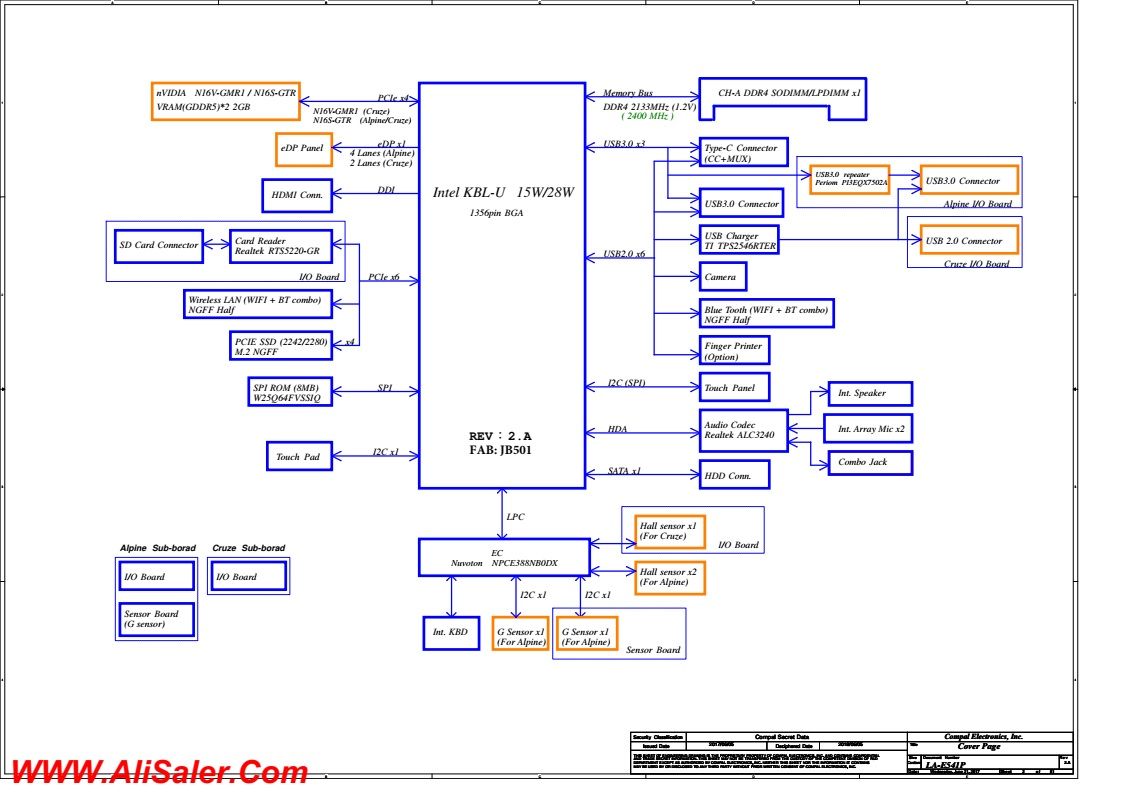

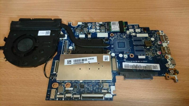

    To jest ta platforma Compal LA-E541p rev. 1.0
    Lenovo Yoga 520-14IKB - Miga ekran po kilku minutach od uruchomienia systemu wi
    Masz wer.z dodatk. grafiką NVidia?
    Masz ver. z ekranem dotykowym (NV140FHM-N4B/ LP140WF8(SP)(P1)/ B140HAN04.2 ) czy "zwykły" 1920x1080 (eDP BOE NV140FHM-N49) ?
    cpu z serii 7th.gen." i3-7100U/ i5-7200U

    Brak migotania po wejściu do biosu
    :idea: Podświetlenie też miga?
    Zobacz efekt na samostartującej wer. (dystybucja) Linux
    - z cd-rom lub flash USB < (opisywno na forum)
    p.s
    Model oczywiście po gwarancji?

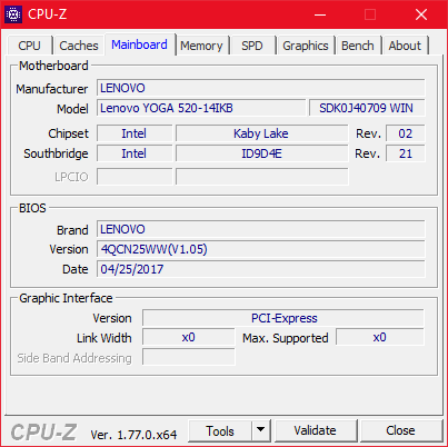

    2 tygodnie temu system widnows 10 został przywrócony do ustawień początkowych z przycisku recovery
    potem
    Bios
    Aktualizacja sterowników do grafiki i chipsetu do najnowszej wersji
    uruchomienie w trybie awaryjnym
    uruchomienie instalatora windowsa 8

    Wlut.
    Jak zaczyna migać (po czasie , podgrzanie) ekran , podświetlenie też miga.?
    Tam czasem fiksowałą przetwornica dc-dc dla +VGA_CORE
    - no ale na innych (hdmi) masz stabilny obraz, i nie miga po ? min.

    Zapomnij na Intel nie działa, może pogorszyć na "Amen"
    p.s
    Ile się dało wyjaśnic .. tyle się dało
    Czas na serwis lub nowa /uzywana płyta.
    * na (ebay.co.uk) jest używana matryca za £ 90.
    Lenovo Yoga 520 14IKB 80x 81C Touch Screen FHD NT140WHM-N44
    * nowy Touch to ponad 140. £
