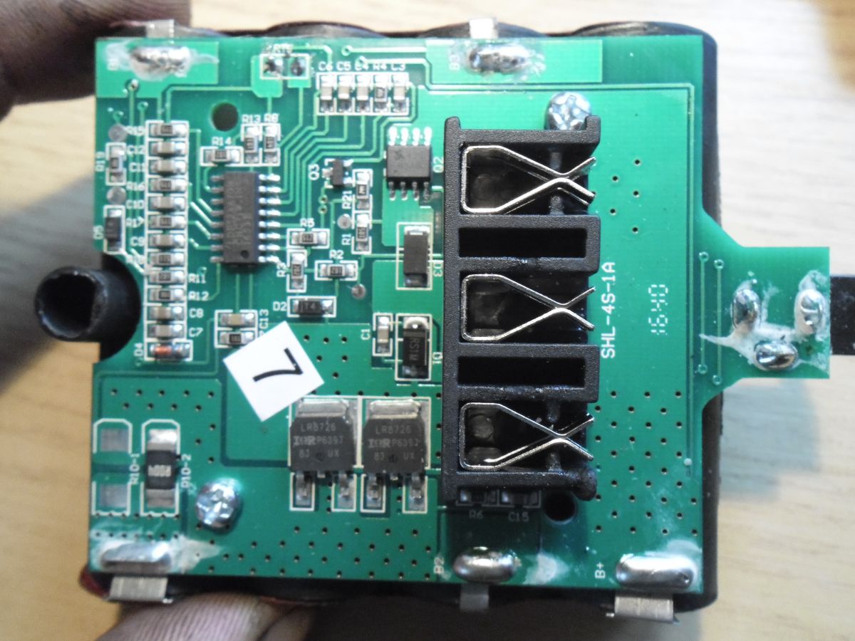

    próbuję zreanimować akumulator wkrętarki Li-Ion z 4 ogniwami po zalaniu wodą. Wymieniłem ogniwa na wysokoprądowe, napięcia na nich są ok, na zaciskach płytki też. Wkętarka nie reaguje na przycisk włączania. Z pomiarów wygląda na to że nie działa układ OZ8952. Czy jest jakiś zamiennik? Nie znalazłem nigdzie żeby go kupić , nawet na aliexpress. Wkrętarka Bawaria, więc raczej to chiński wynalazek. W załączniku karta katalogowa układu.

    @pawelptb Witam . Czy udało się naprawić baterię? Jaki to producent i model wkrętarki? Mam wkrętarkę bawaria 8618 i wewnątrz baterii znajduje się płytka o identycznym oznaczeniu PCB i układzie elementów. Układ w obudowie SOP16 ma inne oznaczenie.

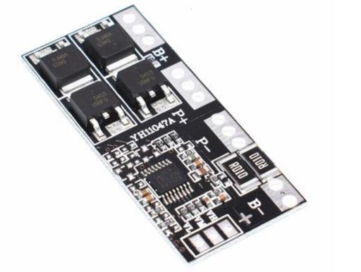

    Cześć, model mam ten sam co Ty. Założyłem i podłączyłem nową płytkę Bms na taką i akumulator działa "Ładowarka Ochrona Li-Ion 18650 4S 30A 14,8V Bms"
    Zamiennik układu OZ8952 do akumulatora wkrętarki Bawaria Li-Ion
    Starą płytkę zostawiłem żeby zostało gniazdo do blaszek wkrętarki a nowa płytkę wkleiłem na tą starą zaraz za gniazdem tak żeby zmieściła się w obudowie aku i podłączyłem przewodami 🙂
