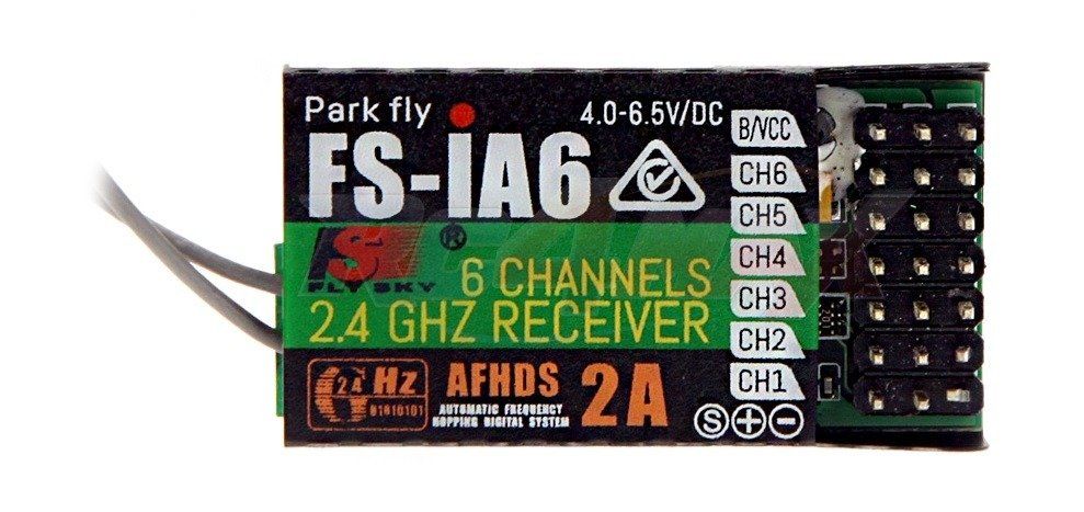

    natorase napisał:
    Czy należy dokupić odbiornik od flysky
    Do aparatury FlySky FS-i6 potrzebny jest odbiornik FS-iA6.
    Odbiornik FlySky FS-iA6
