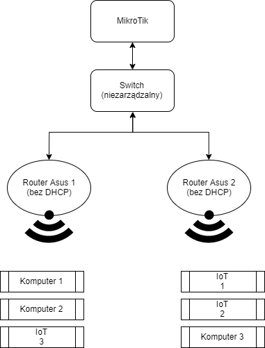

    W tej chwili stan mam taki jak poniżej:
    1. MikroTik bez reguł VLAN
    2. Nezarządzalny Switch
    3. AP jako ASUSy z wyłączonym DHCP
    Mikrotik - odseparowanie IoT - VLANy czy inna metoda?
    Co mogę zrobić dla zabezpieczenia mając taki stan jak wyżej?
    Z ASUSów wiele nie wycisnę, widziałem że mają sieć dla gości, ale jeśli włączę opcję blokuj dostęp do Intranetu, to nie mam Internetu w ogóle. W sumie logiczne bo IP nadaje MikroTik.
    Nadal nie rozumiem dlaczego niewystarczające jest zrobienie statycznego IP dla każdego z IoT, i zablokowanie możliwości komunikacji tego IP z innymi moimi sprzętami (wiem że jest to karkołomne, ale dla w/w sprzętu chyba jedyne wyjście).

    Może źle się wyraziłem, chcę zrobić VLAN po to żeby odseparować całe IoT od reszty sieci, nie miałem zamiaru robić osobnego VLANu dla każdego urządzenia IoT.
    To jest jak najbardziej zrozumiałe, robisz segment sieci dla komputerów i osobny dla IoT :)
    karolczyzycki napisał:
    Ale urządzenia typu SONOF, czy SUPLA chyba w standardzie gadają z Chinami.
    Sonofa (przynajmniej ich gniazdko ) flashowałem innym oprogramowaniem przez co uzyskałem to co oferuje, a zaczęło gadać wyłącznie z moim Home Assistant, być może suple też się da przeprogramować.
    To zależy co chcesz zrobić. Jeśli zapewnić wyłącznie komunikację, to nie baw się w VLANy, natomiast jeżeli mówimy o poprawnej i książkowej konfiguracji i podejściu do tematu IoT ... no to wtedy separujemy IoT od sieci komputerowej.

    Czy dobrze rozumiem że mam dwa wyjścia? Ważne w tym momencie bo jeszcze nie zakończyłem tematu instalacji.
    albo AP z obsługą VLANów (np. prosty MT) i MT jako główny (na różnych portach różne VLANy, ewentualnie switch zarządzalny żeby mieć więcej portów)
    albo do każdego z punktów domu np. pięter powinienem mieć 2 przewody pod dwa różne AP (jakieś zwykłe) i jeden dla IoT i drugi na mojej sieci a sprawę VLANów załatwią osobne przewody wpięte w osobne porty w głównym MT.

    Dobrze rozumiesz. Albo po dwa przewody i różne porty MT, albo VLANy, jeden przewód j jeden port switcha czy MT.

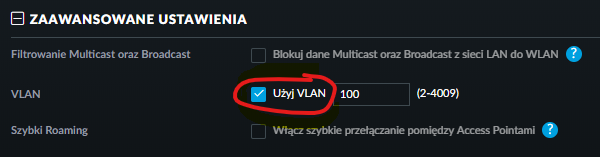

    Witam ponownie,

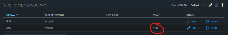

    Po czasie pojawił się problem. Po planowanym zaniku zasilania, sieć dla IoT (v-lanowa) nie dostaje IP.
    Konfiguracja w UniFi się rozleciała, przywróciłem do fabrycznych, i stworzyłem dwie sieci: UniFi i vlan.
    Jak zaznaczę dla sieci 'vlan' 'Użyj Vlan' to nie dostaję IP (brak internetu), po odznaczeniu wszystko gra.
    Konfiguracja sieci jest taka jak była:
    1. Do mikrotika wpiąłem AP pod ETHER2 (inne sprzęty które używają VLANu są podłączone pod ETHER 3 i 4)
    2. VLAN jest z ID 100
    3. W UniFi ustawiłem Użyj Vlan 100
