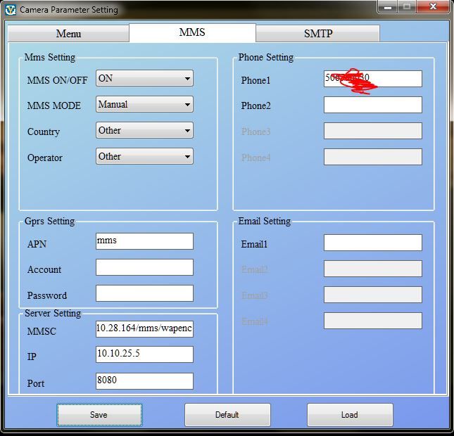

    Cześć,
    czy komukolwiek udał się ustawić fotołapkę tak aby wysyłała MMSy lub emaile ze zdjęciem za pomocą MMS lub SMTP? Mam dość spory problem z ustawieniem jej. Fotołapka HC-801M kłopoty z prawidłowym ustawieniem

    Wpisz prawidłowo APN
    i nr telefonu bez +48
    Karta musi mieć wyłączony PIN
    Jaka to sieć ?

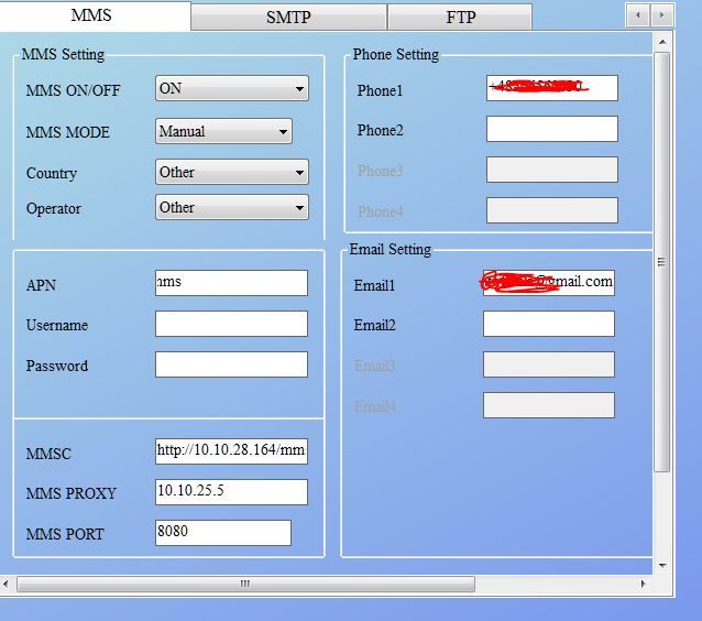

    fidel007
    Posty: 117
    Ocena: 60
    Sieć Play. Ustawiłem jak napisałeś i nic. Fotołapka HC-801M kłopoty z prawidłowym ustawieniem Na tą chwilę interesują mnie jakiekolwiek karty i ustawienia gwarantujące sukces.

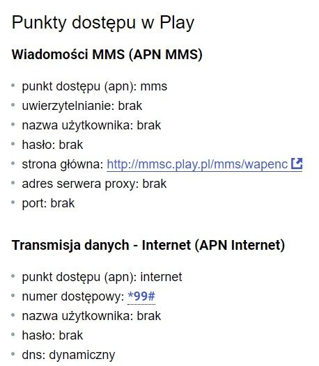

  • #4 18744460
    gradek83
    Posty: 9105
    Pomógł: 929
    Ocena: 2095
    fidel007 napisał:
    Sieć Play
    Wpisz te ustawienia.
    Obok kresek zasięgu pojawia się nazwa operatora?
    PIN na karcie wyłączony ?
    Karta zarejestrowana ?
    Pakiet MMS aktywny ?
    Środki na koncie doładowane ?

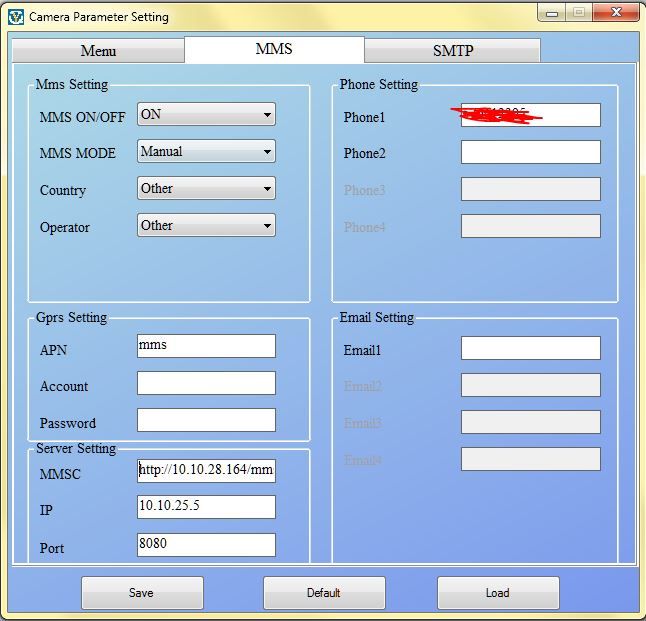

    fidel007
    Posty: 117
    Ocena: 60
    Tak zapisuję luzem na karcie. Co jeszcze można zrobić żeby sprawdzic czy w jakikolwiek sposób to urządzenie działa i wysyła. Może inna karta sim? Orange?
    Ok. MMS zaczyna działać na takich ustawieniach + ikona p4 obok zasięgu musi być+nr bez +48. Teraz zaczynam badać jak zrobić aby wysyłało za pomoca SMTP Fotołapka HC-801M kłopoty z prawidłowym ustawieniem

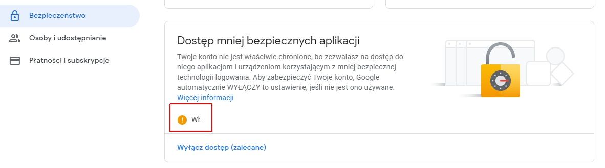

    Albo MMS albo SMTP nie wysyła jednego i drugiego.
    Aby działało wysyłanie na np pocztę gmail musisz w zabezpieczeniach konta google włączyć...
    https://myaccount.google.com/security
    Ta opcja musi być włączona.
