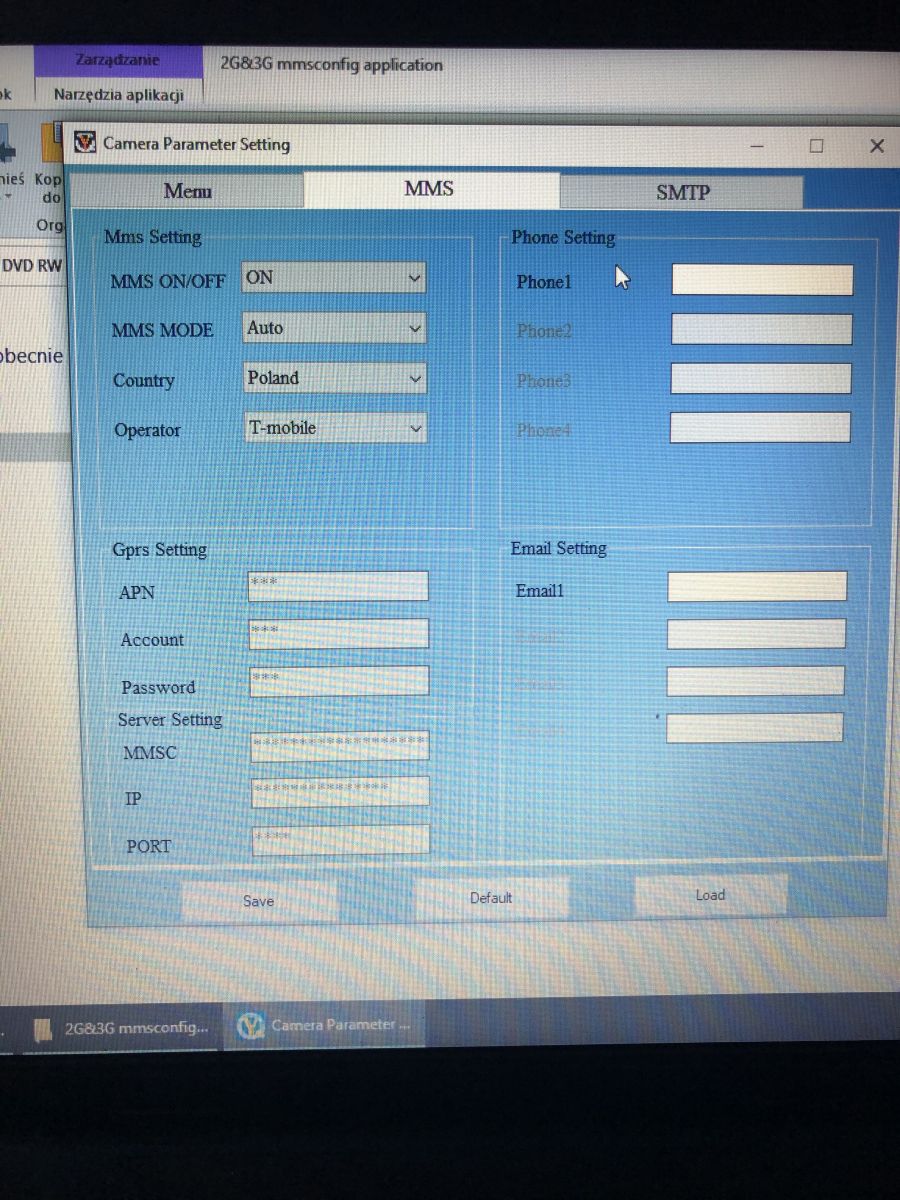

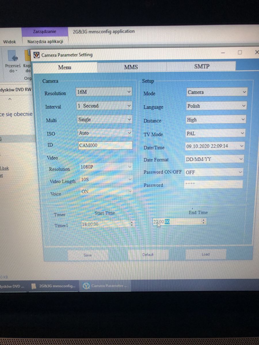

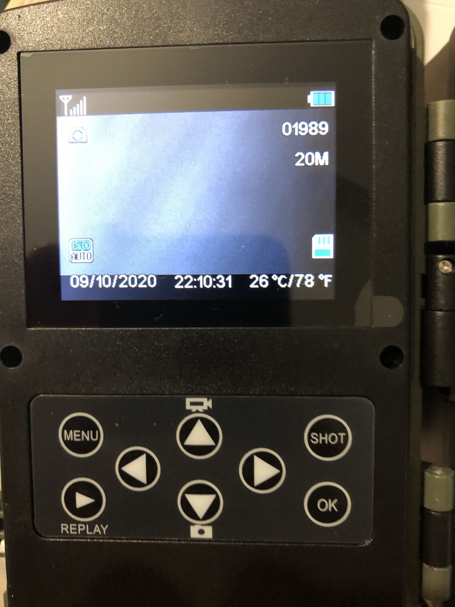

    Posiadam kamerę HC- 801 M/G.
    Po ustawieniu wszystkich danych, zgraniu na kartę i na kamerę, po wysłaniu komendy, fotopułapka nie wysyła zwrotnego zdjęcia, ani przez mms ani przez e-mail.
    Czy ktoś mógłby podpowiedzieć czy gdzieś popełniłem błąd w ustawieniach, albo o co może chodzić?
    Czy jeśli pojawiają się kreski zasięgu, ale nie ma nazwy sieci to jest ok? Próbowałem na kartach play, t-Mobile i plus.

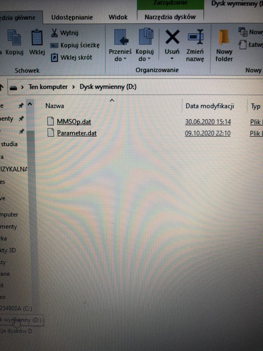

    Po włożeniu karty pamięci do komputera do odczytu, nie ma tam zdjęć tylko jakiś błąd
    Załączam zdjęcia

    Podeślij w załączniku program jaki używasz do konfiguracji :2G & 3G MMSconfig:

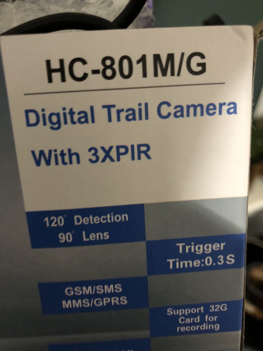

    Mam identyczny problem. Przy okazji to, że na pudełku jest M/G wcale nie mówi o tym która jest to wersja. Równie dobrze może to być 3G. szczegóły na boku opakowania.

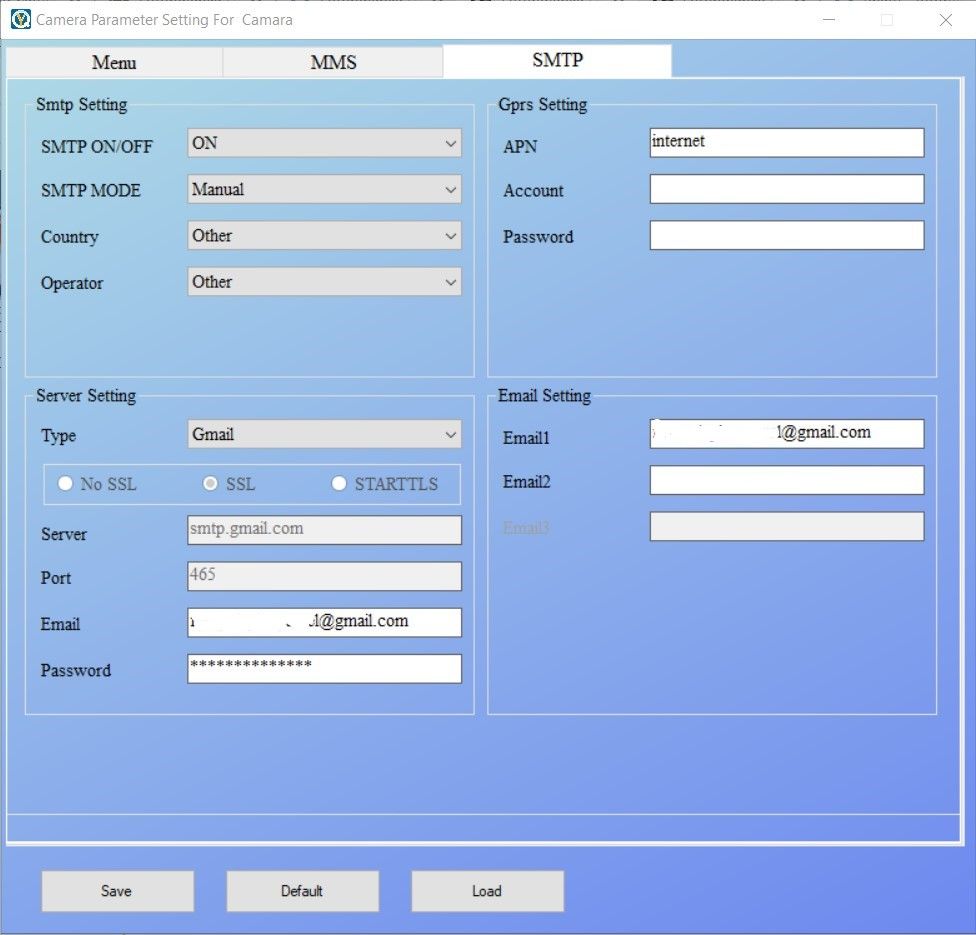

    Jeśli chodzi o konfigurację, to mam problem.
    Karta reaguje na kody sterujące SMS, ale ani przy ustawieniu SMTP, ani MMS nie wysyła zdjęcia.
    Przy SMTP daje odpowiedź Fail Sending. Ustawienia na GMail.
    Chętnie przytulę aplikację konfigurującą. Moja nie ma ustawień dla Polski i trzeba z palca próbować ustawiać.
    G jest droższa od M ale zazwyczaj sprawdza się to na 100% patrząc na rodzaj MODUŁU GSM w środku FP
    gradek83 napisał:
    STMP albo MMS obie funkcje nie działają na raz nie chce mi się tego znowu opisywać zerknij TU.
    wlaczyłem dostęp do niebezpiecznych aplikacji, testowałem również z interią.

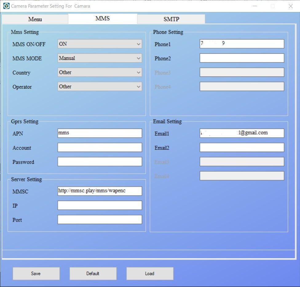

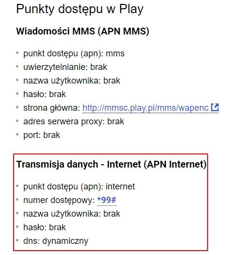

    pawelmichon napisał:
    Operator: Play
    Ręcznie wprowadź ustawienia:
    Fotopułapka HC-801 M/G nie wysyła zdjęć mms oraz e-mail

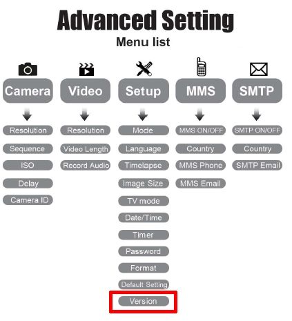

    nie jestem pewien czy to opis wersji firmware czy czegos innego
    Sprawdzasz to w ustawieniach.
    Jaką wersję firmware masz aktualnie wgraną sprawdzasz to w ustawieniach i tam wersja.

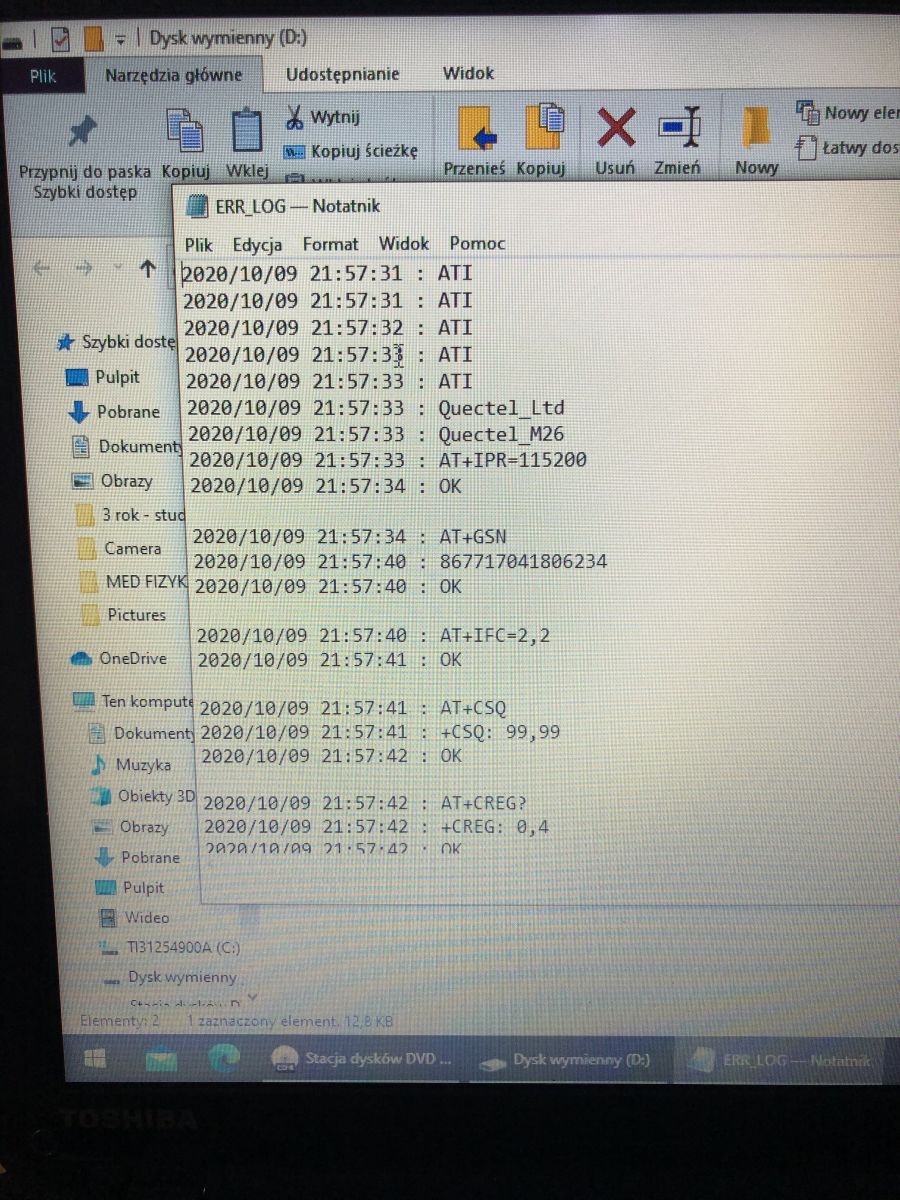

    Na karcie pamięci zapisuje się log podeślij może tam będzie informacja o błędach. Tylko może najpierw sformatuj kartę z poziomu FP i potestuj a dopiero potem log prześlij. Po aktualizacji przywracałeś ustawienia domyślne ?
    ewentualnie sprawdź na starych ustawieniach:
    apn: mms
    MMSC: http://10.10.28.164/mms/wapenc
    IP: 010.010.025.005
    Port: 8080

    Na "starych ustawieniach" da się wysłać MMSa na telefon.
    Niestety nadal nie mogę ustawić wysyłania na e-mail.
    Przy okazji obserwuję, że FC ma problemy z łączeniem się jako Mass Storage.
    Załączam loga. Ostatnie ustawienia to ustawienia z włączoną opcją SMTP.
    • ERR_LOG.TXT (108.87 KB) Musisz być zalogowany, aby pobrać ten załącznik.
