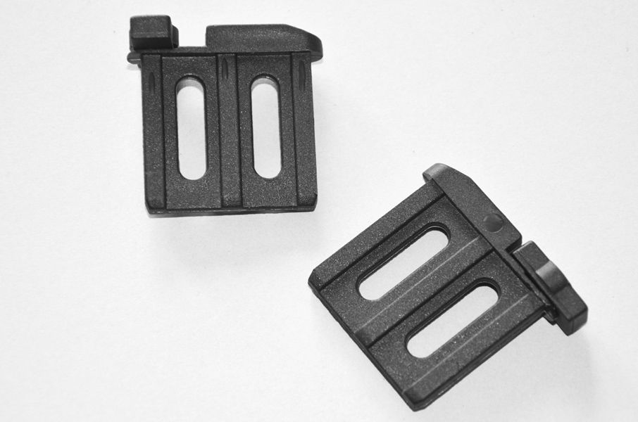

    1. Instrukcja twierdzi że należy zamontować twarde wieszako- blokady i odbojniki dolne i górne. Nie rozumiem tych odbojników dolnych skoro żaluzja schodzi do samego parapetu i opiera się na nim równo z prowadnicami. Górnych też nie do końca rozumiem czy mając teraz sterowanie ręczne te odbojniki górne są tam zamontowane bo z tego co się przyglądałem nie widzę a mimo to roleta nie wjedzie do kasty gdyż się blokuje ( nie wiem dokładnie o co ale się blokuje ).

    Jeżeli masz teraz "pasek" to na 99% masz miękkie wieszaki. Musisz je wymienić na sztywne.
    Parapet do taki "dolny odbojnik". Blokadę przed "wciągnięciem" do skrzynki masz pewnie w listwie końcowej.

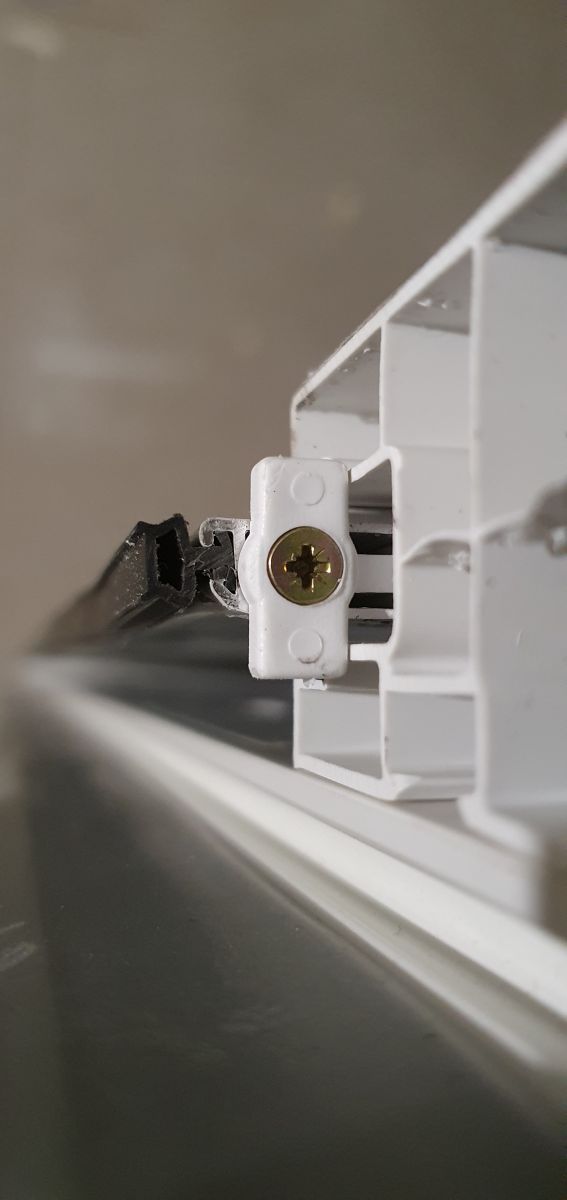

    white88 witam Ciebie, właśnie zmagam się z moimi roletami. Dolna listwa ma tak zwane blokady obrotowe które mają się schować w prowadnicy ale w moja prowadnice na jasnego ...... nie mogą się zmieścić. Już wysłałem maila do sprzedawcy okien i czekam na odp.
    Ale mam prośbę do Ciebie. Mógłbyś zrobić fotkę szyny ( prowadnicy) żeby było widać jej środek i ew ten stoper? Napęd rolety zewnętrznej INEL N-10P - krańcówki
    Pozdrawiam Pawel

    Listwę końcową wprowadzasz w prowadnice ustawiając blokady równolegle do krawędzi listwy. Dopiero po opuszczeniu rolety przekręcasz je o 90 stopni i wtedy blokują możliwość "wciągnięcia pancerza" do skrzynki.
