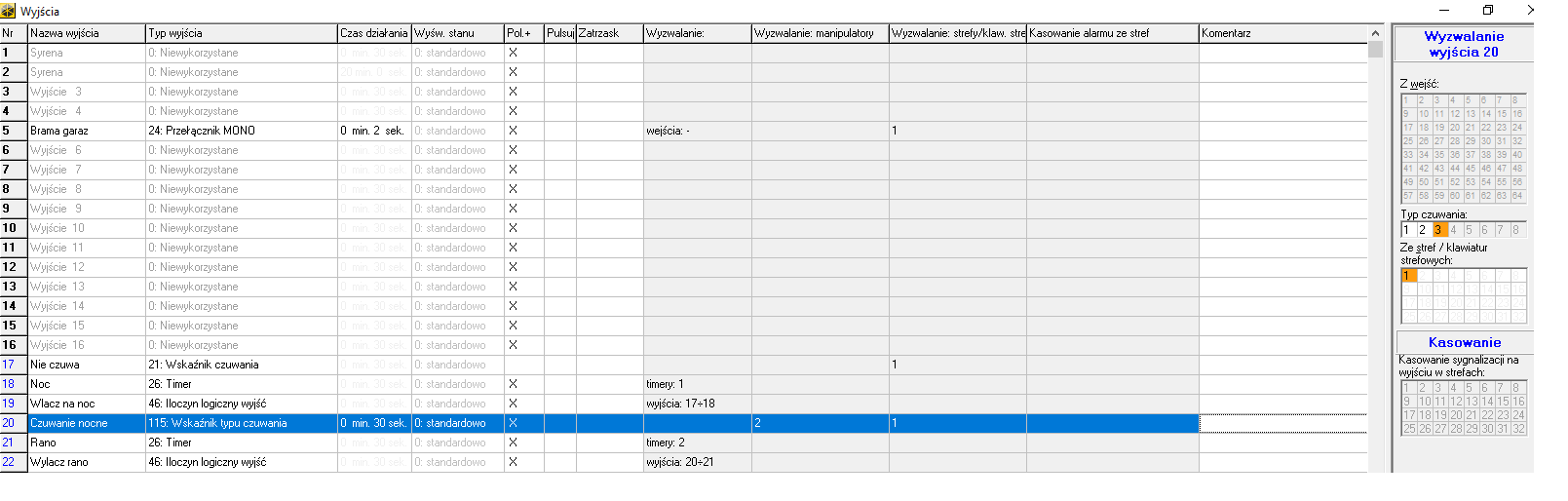

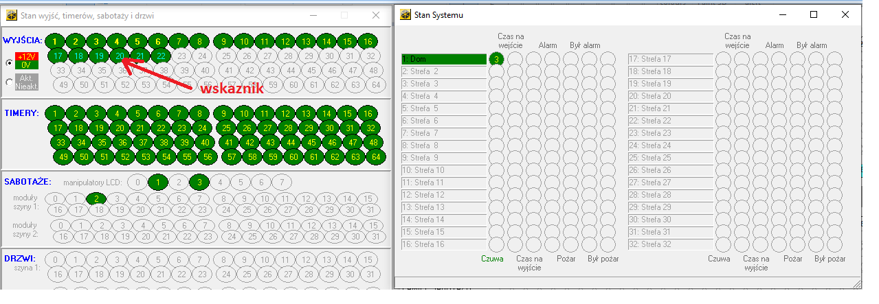

    mam nastepujacy problem, szukajac na forum nie znalazlem rozwiazania.
    Probuje uzyc wyjscia typu 115: wskaznik typu czuwania, aby zaprogramowac okreslone zachowanie centrali tylko w przypadku zalaczonego czuwania w trybie 3. Jednak co bym nie robil, to wyjscie nigdy sie nie ustawia w stan wysoki. W systemie jest tylko jedna strefa.
    Czy popelniam jakis blad w konfiguracji wskaznika?
    (PS. Przy okazji zauwazylem ze ustawiajac w ramce po prawej stronie ekranu tryb np. 3, w konfiguracji wpisywana jest liczba 2, czy to jakas specyfika tego typu wyjscia czy babol? Niestety zachowanie takie samo nawet jak zamiast 3 (2) wybiore 4 (3) ).
    Satel Integra 64 - nie dziala wyjscie 115: wskaźnik typu czuwania
    Z gory dziekuje za pomoc!
    PG

    To wygląda na jakiś błąd po stronie Satela. W Integrze są 4 typy czuwania (0, 1, 2, 3) a w konfiguracji wyjścia 115 możemy wybrać tylko 3 (0, 1, 2).
    Uzbrój system w trybie 2 to prawdopodobnie wyjście stanie się aktywne.
    Dzieki. Ja tez zaczalem podejrzewac blad, dlatego napisalem zgloszenie do serwisu Satela. Ciekawostka jest, ze mimo iz teoretycznie "klikalne" sa tylko kwadraty 1,2 i 3 , i jak juz wiemy system wpisuje do tabeli z konfiguracja wyjsc numer trybu o 1 mniejszy od wybranego, to klikajac na kwadraty nieaktywne, system ich nie zaznacza na pomaranczowo ale ich wartosci (pomniejszone o 1) zostaja wpisane do tabeli. Tym sposobem klikajac 4 wpisal mi 3. Nadal nie zadzialo. Przy klikaniu 1, 2 i 3 pojawiaja sie opisy trybow czuwania ktore tez nie sa w 100% tym co oficjalnie te tryby robia, albo zostaly niepoprawnie opisane.
    Nie mialem mozliwosci sprobowac teraz tego co proponujesz z trybem 2, moze uda mi sie jutro ale nie zmienia to faktu ze jakis babol chyba jest.

    kood napisał:
    Jeśli tryby 0, 1, 2 będą prawidłowo działać to dorobienie sygnalizacji trybu 3 przy pomocy funkcji logicznych nie będzie problemem.
    Probowalem wszystkie 3 ale wskaznik typu czuwania pozostaje martwy. Nie wazne czy ustawie go na konkretny typ czy dam zakres 0-3 mimo testow roznych scenariuszy nie udalo mi sie go zmusic do dzialania. W moim przypadku gdyby zadzialal nawet tylko w trybie 0 juz moglbym zrobic logike poprzez iloczyn jego odwroconej polaryzacji i ogolnego wskaznika czuwania typ 21. Ale w obecnej sytuacji d..a zbita... Czekam na odpowiedz Satela ale jesli sa tu jeszcze jakies pomysly jak to odpalic, przyjme z otwartymi ramionami :-)
    Pzdr
    PG
