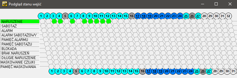

    Witajcie,
    Przeczytałem chyba już wszystkie tematy z problemem po aktualizacji wersji oprogramowania centrali Satel (Integra 64 Plus w moim przypadku) i nadal nie wiem, jak naprawić swój przypadek.
    Płyta główna Integra 64 Plus w wersji 1.23 2024-09-25 PL
    Manipulator INT-TSH w wersji 2.01
    Manipulator ETHM-1 w wersji 2.11
    Ekspandery ACU-220/280 w wersji 6.05 2022-08-25
    Wyświetlacz systemu alarmowego pokazujący stan wejść.
    Po aktualizacji płyty głównej wszystkie kontaktrony na kablu wykazują stale naruszenie, pomimo braku zmian w konfiguracji. Dodatkowo dwie czujki PIR również po kablu wykazują stałe naruszenie, pomimo faktu, że 3 czujka PIR po kablu, identycznie skonfigurowana jak dwie pozostałe, działa prawidłowo.
    Dla kontraktorów oraz PIR-ów typ linii to 2EOL/NC ze zwykłym typem reakcji.
    Ustawienie R1=1100 R2=1100 R3=2200 Ohm
    Czy ktoś z Was miał może podobny przypadek?
    AI: Czy próbowałeś już jakichś kroków rozwiązywania problemów, takich jak resetowanie systemu lub ponowne skonfigurowanie czujników?
    Próba resetowania nie powiodła się eliminacją problemu.
    AI: Czy system generuje jakieś komunikaty błędów lub logi, które mogłyby wskazać na przyczynę problemu?
    Brak wskazań z systemu, jedynie status czujek jako naruszenie i brak możliwości załączenia alarmu informuje o problemie.

    targetconfirm napisał:
    Dla kontraktorów oraz PIR-ów typ linii to 2EOL/NC ze zwykłym typem reakcji.Ustawienie R1=1100 R2=1100 R3=2200 Ohm
    Czy tylko ja widzę tu sprzeczność? Piszesz, że masz podwójny parametr 2EOL/NC, ale rezystory masz trzy R1=1100 R2=1100 R3=2200 Ohm.

    Nie może być 2EOL/NC i 3 rezystory w czujce. Przełącz na 3EOL/NC i zobacz co się dzieje. Masz w oknach czujniki kontaktronowo - wstrząsowe więc zastosowanie 3EOL/NC ma jakiś sens, aczkolwiek jest to przewidziane do czujek z antymaskingiem.
    Sprawdź czy jest zasilanie na czujkach.

    Po zmianie typu linii na 3EOL/NC czujka nadal wykazuje stałe naruszenie, w przypadku 3EOL/NO czujka przestaje pokazywać naruszenie, ale nie reaguje na ruch jak również jego brak. Prąd na czujkach zarówno tych działających jak i nie działających pokazuje około 12,2V. Może coś popróbować z rezystorem parametrycznym przy 2EOL/NC?
    Wszystko uległo zmianie przez instancję najnowszych wersji oprogramowania, jest możliwe zrobić downgrade?

    W DLOADX odczytaj konfigurację centrali i wstaw tu zakładkę Wejścia. Może centrala wróciła "do fabryki" i ma wszystkie wejścia w EOL-u.
    Myślę że rezystory w czujkach to typowo 2EOL/NC natomiast autor nie bardzo ma pojęcie o tym co robi i napisał o wartościach rezystorów które odczytał w zakładce sprzęt w DloadX.
    Zrzut ekranu z ustawieniami rezystorów centrali INTEGRA.

    Zmierz omomierzem jaką rezystancje ma czujka.
    Podłącz do wejścia Integry zamiast czujki rezystor 1,1k. Co pokazuje centrala?

    Nawet jeśli w centrali będziesz miał poustawiane rezystory tak, jak piszesz w pierwszym poście, to i tak przy zaprogramowaniu linii w 2EOL/NC wartość R3 nie jest brana przez centralę pod uwagę.
    Ale mi tak, czy tak coś tu nie gra; w spoczynku linia kontaktronów pokazuje naruszenie, ale sabotaż wykrywa prawidłowo. Naruszenie dwuparametrycznej linii to albo otwarcie styku alarmowego przy parametryzacji linii 2EOL/NC ALBO zamknięty styk alarmowy przy parametryzacji linii jako EOL, ale wtedy nie ma sabotażu.
    EOL to parametr dziewiczej płyty.
    Odczytałeś z centrali dane po aktualizacji? Ale, czy konkretnie - ściągnąłeś dane z płyty? Czy tylko wstawiłeś zrzut taki, jaki był sprzed aktualizacji?

    Powodem zachowania czujek była polaryzacja nie zaznaczona na płycie głównej w konfiguracji systemu.
