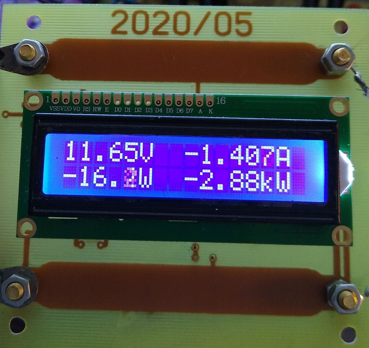

    Przy pełnym nasłonecznieniu bilans jest prosty:
    100W x 8h = 800Wh.
    W pełni rozładowany akumulator, potrzebuje (przy założeniu 80% sprawności ładowania) do pełnego naładowania:
    12V x 56Ah : 0,8 = 840 Wh
    Bardzo błedne myślenie :
    Panel 90W CIGS kierunek południe pochylenie 90 stopni ( patrzy idelanie na słonce o godzinie 12 )
    Zmierzone wyprodukowana moc dzienna :0.55kWh i to w zimę ( od panieli POLI / mono odejmij 20% mocy w lato po nagrzaniu )
    Nie masz mocy 100% przez 8 godzin ( wyjątek to panel na trackerze 2 osiowym )
    Co do systemu o zasilanie laptopa :
    80 Ah minimum i panel 180W.
    Miałem około 150Ah i laptopa który bez obciążenia brał 35W to na 3-4 dni max ( pogoda ciemnica totalna )miałem zasilanie ( praca laptopa dziennie przez 5h ),
    Pilnowałem by nie zejść mniej niż 11.5V na akumulatorach,
    Teraz mam laptopa biorącego na pracy luzem 15W i mam 90W panel i 80Ah li-ion,
    Praca jest możliwa przez 4 dni ( chyba że obciążam go na max to mam pobór 45-50W ) to wiadomo czas jest mniejszy.
    Jak dobrać panel fotowoltaiczny do ładowania akumulatora 54 Ah?
    To jest pomiar zużycia prądu od 21 maja do 8 czerwca przez laptopa.
    Ale widzę że na ciemne dni to 90W to mało ( mam jeszcze 310W 2 panel i będzie awaryjnie dopinany gdy wystąpi taka potrzeba )
