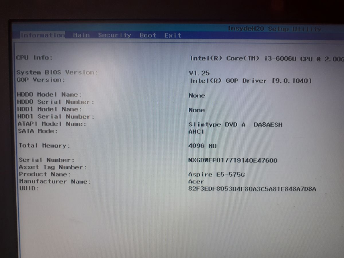

    Witam mam problem od wczoraj jak włączam laptopa to pokazuje mi no bootable device model to acer Aspire E 15 Windows 10

    Ustawienia w bios, odnośnie kolejności botowania pokaż. Dysk jest w bios widoczny ?

    Jak to sprawdzić bo nie wiem

    Pierwsza zakładka Information.

    Bios nie widzi dysku, masz możliwość podłączyć go do innego komputera lub kieszeni ?

    No to trzeba kupić, możesz jeszcze włożyć inny dysk do twojego komputera i sprawdzić czy będzie widoczny.
    Możesz dać twój dysk do serwisu do sprawdzenia.
