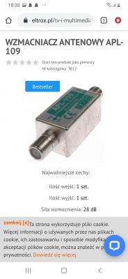

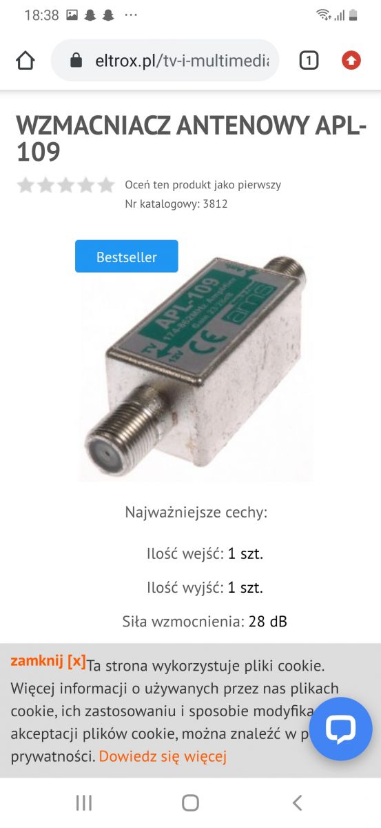

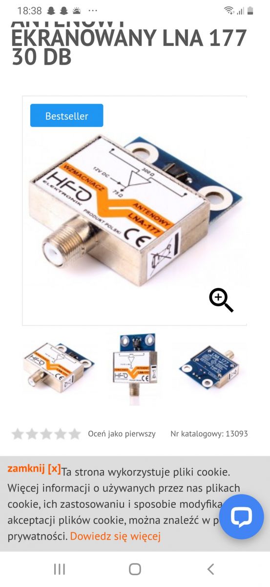

    Witam wszystkich zainteresowanych! :)
    Od kilku dni próbuje naprawić babci telewizor bo jej ciągle "zacina", wiadomo starsza, schorowana kobieta nie może oglądać swoich seriali typu "dlaczego Ja" "ukryta prawda" itp. Pospirszylem z pomocą lecz dalej słabo to wygląda. Mianowicie tam wszystko było dosyć stare więc wymieniłem kabel zasilacz i antenę. Antenę wprowadziłem wysoko na dach sztywno zamontowałem. Antena zwykła siatkowa. Próbowałem podłącza i tak i tak i ustawiać antenę z aplikacji ale nic nie pomaga. Do odbiornika jest około 30km. No ale dobra dobra, mianowicie chce kupić wzmacniacz żeby jeszcze podłączyć. Chciałem kupić 2 jeden podłączyć do anteny tzw przedwzmacniacz i drugi w kabel, takie jak na zdjęciach, tylko czy drugi musi być podłączony bliżej zasilacza czy bliżej anteny? Czy wkładanie takich dwóch to w ogóle bez sensu robota? I jeszcze takie pytanie czy długość kabla od telewizora do anteny ma jakieś znaczenie w odbieranie sygnały? To chyba wszystkie moje pytania z góry dziękuję za wszystkie udzielone odpowiedzi. Pozdrawiam.

    Pokaż jaką antenę kupiłeś. Jeżeli do nadajnika jest 30km, są to nadajniki 100kW, oraz nie ma większych problemów z terenem to powinno odbierać nawet na gołym drucie zamontowanym na dachu...
    Trzeba było pewnie kupić zwykłą "Antena kierunkowa 11-elementowa Dipol"
    Przy takich odległościach to wzmacniacze bardziej szkodzą niż pomagają.
    Zależy jaki długi przewód, bo jak ze 100m to raczej kiepsko, ale przepuszczam, że masz nie więcej jak 15m więc to nie problem.

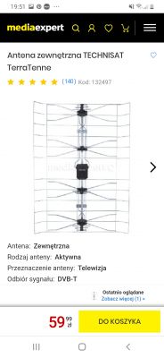

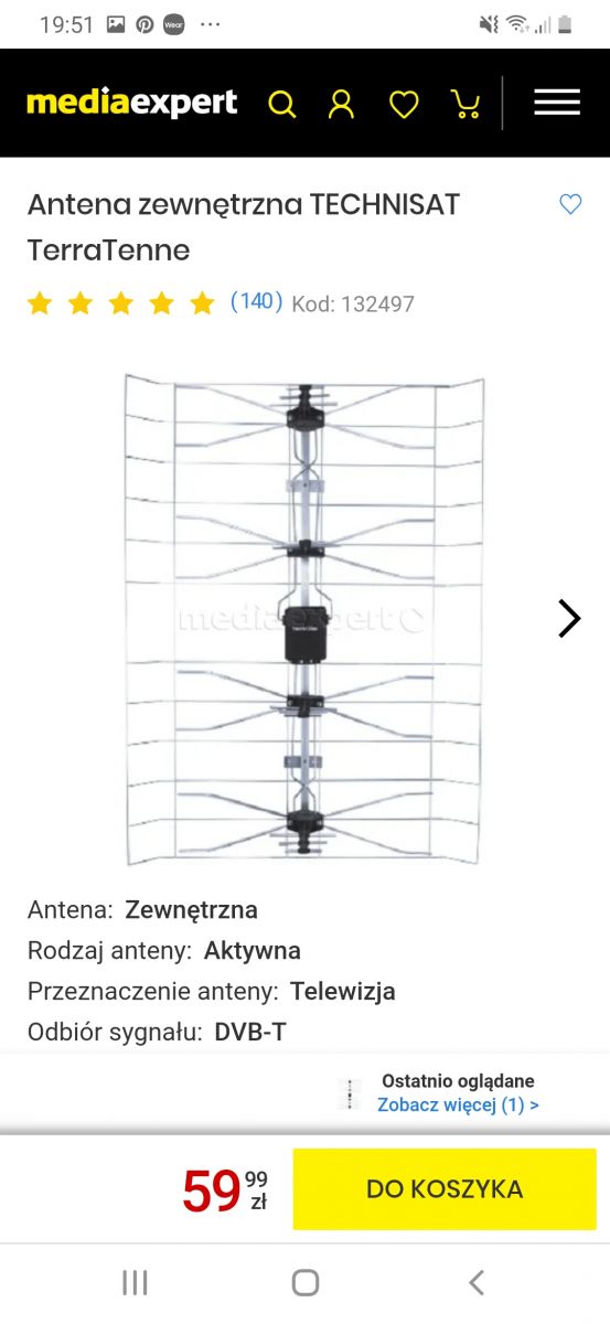

    Czytasz wszystko ? podaj jaką konkretnie antenę kupiłeś ?
  • #6 18751536
    Maxell07
    Poziom 5  
    Posty: 5
    Ocena: 3
    Dobór i montaż wzmacniacza do anteny siatkowej - jak zrobić? [img-0] proszę.

    W Karczewie jest nadajnik ?
    https://emimaps.emitel.pl
    Miejsce zamieszkania-odbioru prosimy.
    Wyszukujesz z automatu czy ręcznie?
    Antena z foto jest ze wzmacniaczem-zamienić na symetryzator

    Przecież ta antena ma już wzmacniacz, to ile Ty chcesz tam wzmacniać sygnał, czytaj wyżej, jak masz 30km i są tam 100kW nadajniki to drucik... a na poważnie to zwykła antena kierunkowa bez wzmacniacza aktywnego za 20 zł i będziesz miał elegancki odbiór, albo przerób obecną antenę bo czuje, że się ona nie nadaje.

    A antena siatkowa to nie zwykła , kierunkowa? Elementów ma więcej niż ta 11.

    No właśnie o to chodzi, siatka ma szeroki kąt, do tego wzmacniacz który posiada i pewnie wszystko zbiera tylko nie sygnał TV :)

    Piszesz bzdury bo jak wszystko to i sygnał zbierze.

    Jak doświadczenie z amatorami uczy to źle podłączony zasilacz albo wzmacniacz, albo oba. Jak na siatce nie działa to i na kierunkowej nie będzie. Tam piszą, że w środku jest LNA-101 więc bardzo dobry wzmacniacz.

    Zasilacz jest podłączony, wymienię wzmacniacz w antenie na symetryzator i dam znać.

    Tylko, czy prawidłowo podłączony? Mało prawdopodobne, żeby LNA był przesterowany 30 km od nadajnika.
    Patrzę na lokalizację. Najbliżej nadajniki dużej mocy masz w Raszynie 43 km.

    Jak już to i musisz odłączyć zasilacz, separator, od przewodu i dać wtyk antenowy metalowy.
