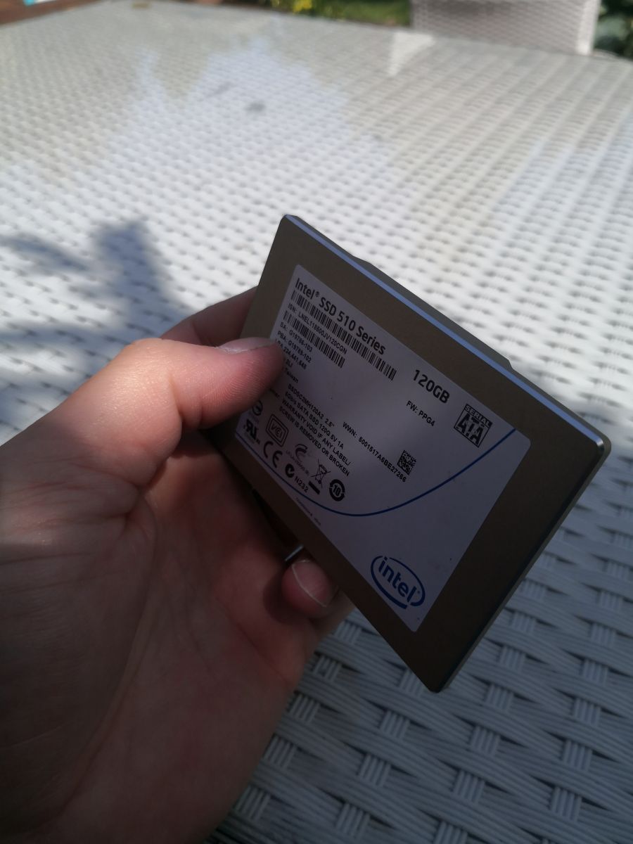

    ostatnio w jednym starym kompie jak Twój znalazłem ssd 120gb i działał.

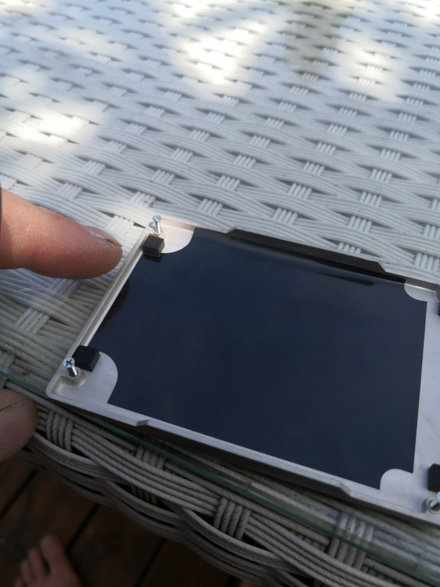

    Ten dysk można wyjąć z obudowy, mogę zdjęcia podesłać bo obudowa mi została a reszta gdzieś już poszła. Ogólnie to jest dość gruby dysk. Wewnątrz już nie pamiętam jak to wyglądało ale było około 30 % mniejsze i bardzo cienkie
    Jaki dysk SSD będzie kompatybilny z IBM T43p pod Windows XP?
    Tak jak widać są gunki około 4 mm wysokie aby przytrzymać cienka płytkę. Sama obudowa jest dość gruba około 2mm więc dużo odejdzie

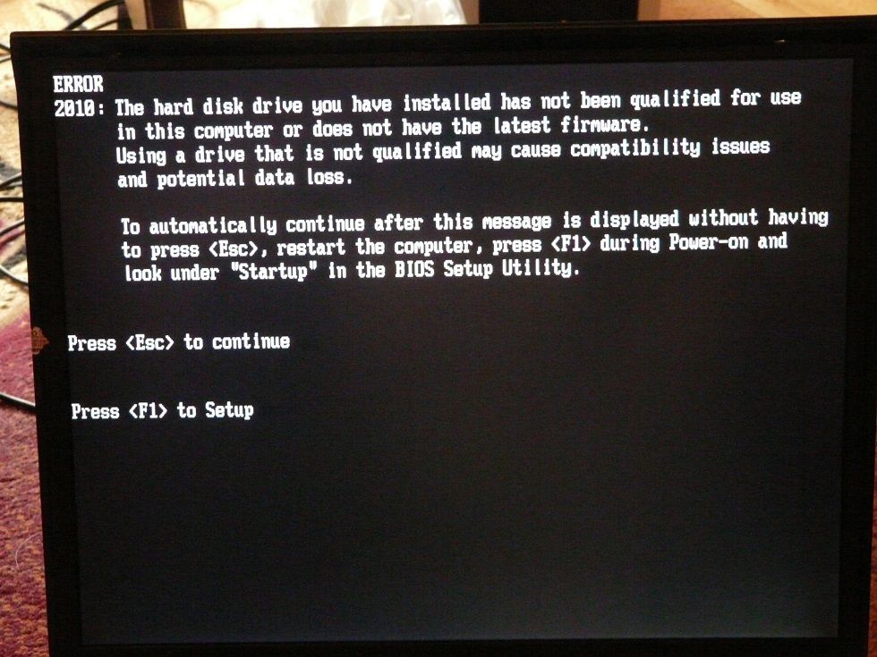

    Wracam do tematu ponieważ dzisiaj właśnie otrzymałem wszystkie części i złożyłem dysk i jest pewien problem. Gdy normalnie dam żeby laptop się włączał to się włącza włącza i jeszcze raz włącza i nic się nie dzieje. Gdy wcisnę przycisk Access IBM to wtedy pokazuje błąd dysku że jest nieodpowiedni ale jak pominę to laptop włącza się dosłownie błyskawicznie, zrobiłem obraz dysku z tego co był na ten i różnica jest w uruchamianiu się systemu na pewno 5-krotna. Co do komunikatu, który wyświetla laptop jest dokładnie jak na załączonym obrazku. Da się coś z tym zrobić czy po prostu za każdym razem jak włączam laptopa trzeba wciskać Access IBM i trzeba z tym żyć ? Z góry dzięki za pomoc.

    Czy zgodnie z komunikatem sprawdzałeś, czy można w BIOSie w zakładce startup rozwiązać problem? T42 nie marudził w tej kwestii wcale, ale może T42 "ulepszono" jakoś.
    Rozwiązanie może być tutaj: https://forum.thinkpads.com/viewtopic.php?t=92115

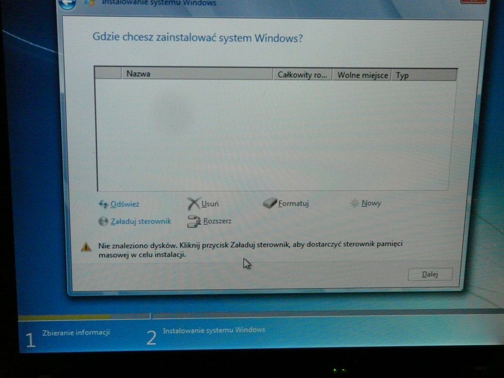

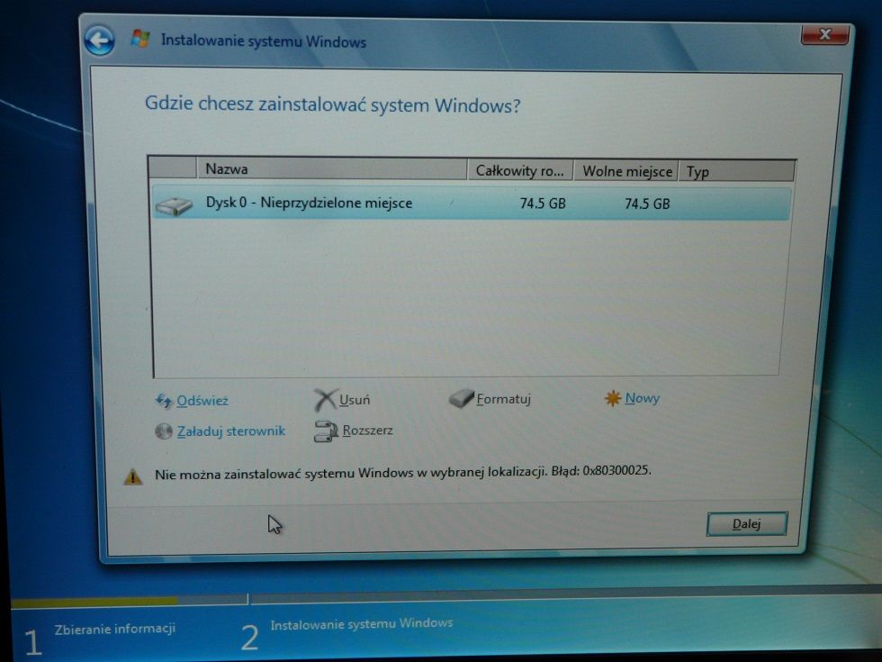

    Teraz właśnie robiłem testy i próbowałem zainstalować system Windows Vista z pendrive. Na koniec instalacji jest wyrzucany błąd odnośnie nośnika danych po skopiowaniu plików na dysk. Postanowiłem na próbę zainstalować Windows 7 i taki mam komunikat po wyzerowaniu dysku i kliknięciu dalej:
    Gdy klikam odśwież jest coś takiego:
    Gdy w tym czasie wejdę w diskpart nagle dysk wyparowuje i jest tylko pendrive. Spotkał się ktoś z problemem tego typu ? Pytam bo nie wiem czy powinienem firmware dysku mSSD zmienić czy coś innego.
