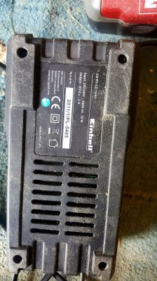

    Dostałem wkrętarkę einhell 14,4v niestety z zalana ładowarką. Nigdzie nie mogę dostać takiej ładowarki. Czy zadziała przeszczep zawartości z ładowarki np od makity lub boscha o zbliżonych parametrach?? bateria w tej ładowarce to Ni-Cd
    To moja niedziałająca ładowarka einhell LG RT-CD 14,4/1:
    Ładowarka do einhell 14,4 czym mogę zastąpić. Chętnie też odkupie.

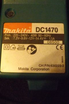

    A tu dwie najbardziej zbliżone:
    Ładowarka do einhell 14,4 czym mogę zastąpić. Chętnie też odkupie. Ładowarka do einhell 14,4 czym mogę zastąpić. Chętnie też odkupie.
    Chętnie też odkupie w przyzwoitych pieniądzach taką ładowarkę.

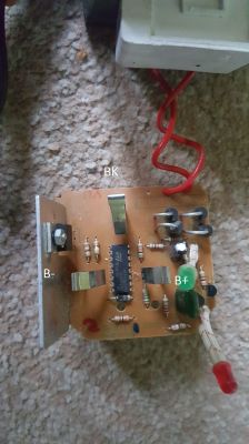

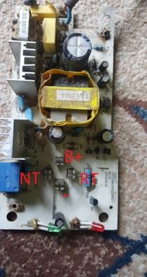

    Mam w spalonej ładowarce Einhell lg rt-cd 14,4/1 4 styki b+ b- rt i nt. Chciałbym podmienić zawartość tej ładowarki na zawartość ładowarki JDA 180KA /najbardziej zbliżone wartości jakie znalazłem/, ale mam tam tylko b+ b- i bk. Jak to zrobić by dało rade naładować baterie wkrętarki?
    Ładowarka do einhell 14,4 czym mogę zastąpić. Chętnie też odkupie. Ładowarka do einhell 14,4 czym mogę zastąpić. Chętnie też odkupie. ??
    Jak połączę b+ i b- z ładowarki Jda 180k do styków b+ i b- ale jak rozdzielić bk na rt i nt??
