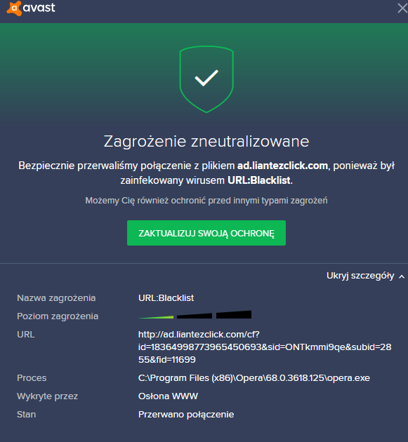

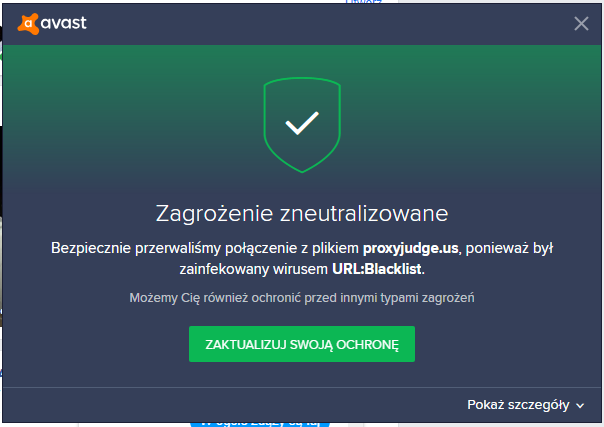

    Dzień dobry wszystkim.
    Posiadam prawdopodobnie wirusa, który wysyła zapytania do stron podczas przeglądania internetu (Opera). Antywirus (Avast!) blokuje co jakiś czas te zapytania w częstotliwości ok. 3 h, nic a potem może z 3 blokady. Komputer przeskanowany malwarebyte, avastem (także podczas rozruchu) oraz programem Dr. Web Cureit!, które nic nie wykryły, prócz jakichś podstawowych błędów, a problem nadal występuje. W załączniku zrzut ekranu przykładowego alertu wirusa, log ze skanowania Dr. Webem oraz logi z FRST.

    Problem w tym że nie wchodzę/nie wchodziłem na te strony nigdy, a w szczególności na jakieś strony typu proxy-us czy foradultonly (XD). Nie ma nawet karty z tym otwartej. Mogę mieć włączoną pustą kartę a po jakimś czasie i tak by to wyskoczyło.
