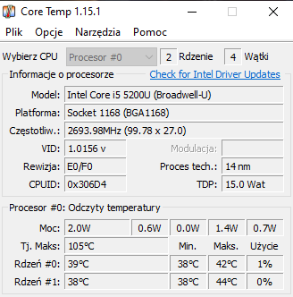

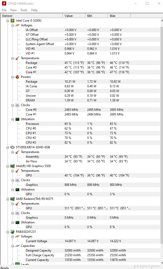

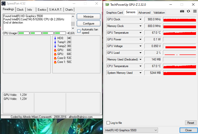

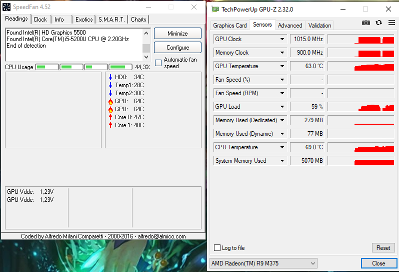

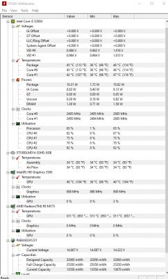

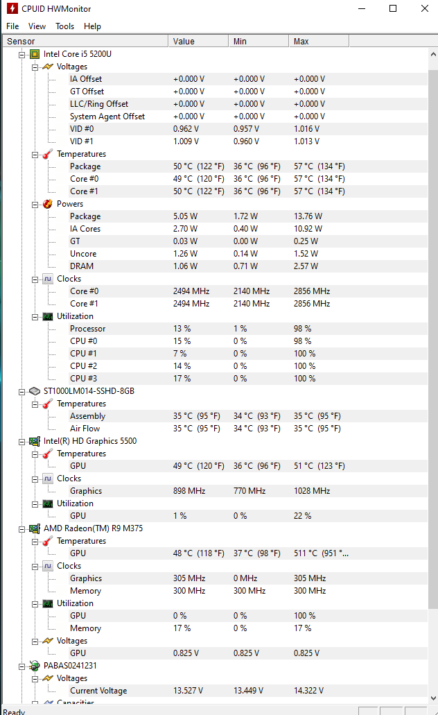

    Witam, gdy gram w grę ostatnio laptop wylacza się jak program dłużej, kiedyś tego nie było, a ostatnio 3 razy mi się wyłączył.. rozkrecilem go, wentylator raz stoi w miejscu A raz pracuje na pulpicie...
    Zrzuty ekranu z pulpitu:
    Lenovo z51 wyłącza się podczas gry - wentylator stoi, co robić? Lenovo z51 wyłącza się podczas gry - wentylator stoi, co robić?
    Zrzuty ekranu z gry:
    Lenovo z51 wyłącza się podczas gry - wentylator stoi, co robić? Lenovo z51 wyłącza się podczas gry - wentylator stoi, co robić? Lenovo z51 wyłącza się podczas gry - wentylator stoi, co robić?
    Co mogę zrobić, żeby wyeliminować ten problem?

    Zrób log w HWInfo, uruchom ten program, rozpocznij logowanie, uruchom grę, pograj 15 minut, wróć do HWInfo, zakońćz robienie logu i wrzuć wynik tutaj.

    Test był robiony na baterii, więc pełna wydajność nie mogła być osiągnięta. W tym teście nie widać przegrzewania się ani braków zasobów. Karta graficzna wykorzystana do 100% oraz procesor pracujący w granicach power limit - ale to nie powinno powodować zawieszeń.

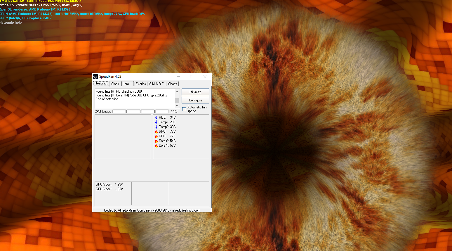

    Edit. Teraz grałem 10 minut włączyłem ten test w funmark i gpu mam 70 i rośnie..
    I się wyłączył

    Przy 80 stopniach jeszcze nie powinien. Chyba że doszedł znacznie dalej albo karta jest uszkodzona. Zobacz programem bluescreenview (nirsoft) czy jakieś błędy zostały zapisane, ewentualnie sprawdź też, czy są jakieś błędy/krytyczne wpisy w podglądzie zdarzeń Windowsa, które można powiązać z tymi wyłączeniami.
