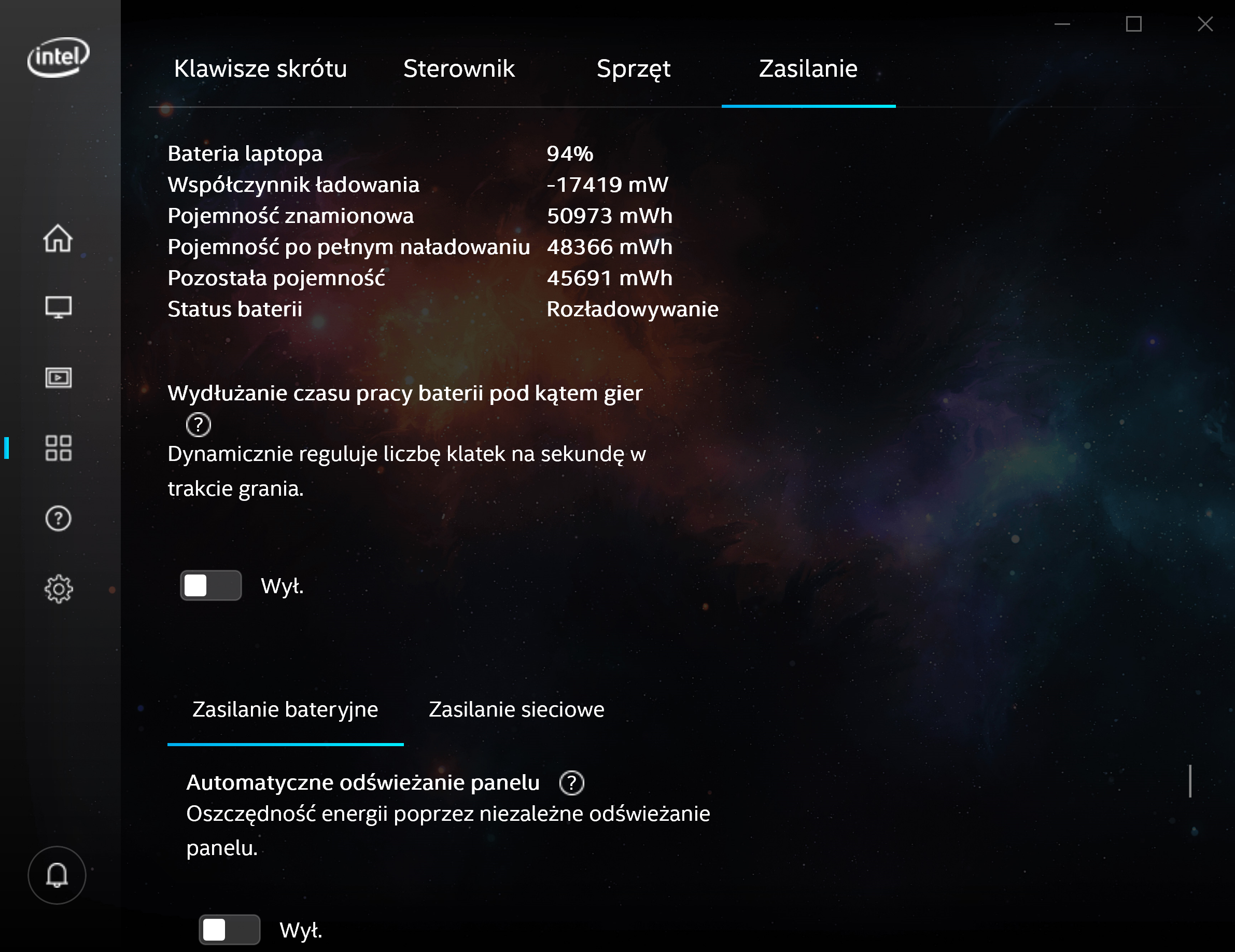

    Być może laptop zmienia częstotliwość odświeżania matrycy na 60Hz po odpięciu zasilania aby dłużej działać na akumulatorze. Możesz to sprawdzić w ustawieniach grafiki Intela. Do tego jest konieczne wyłączenie i włączenie matrycy.
    • Dell xps 13 dziwnie reaguje na podłączenie i odłączenie zasilacza 2020-06-19 19_17_23-Centrum sterowania grafiką Intel?.png (832.89 KB) Musisz być zalogowany, aby pobrać ten załącznik.

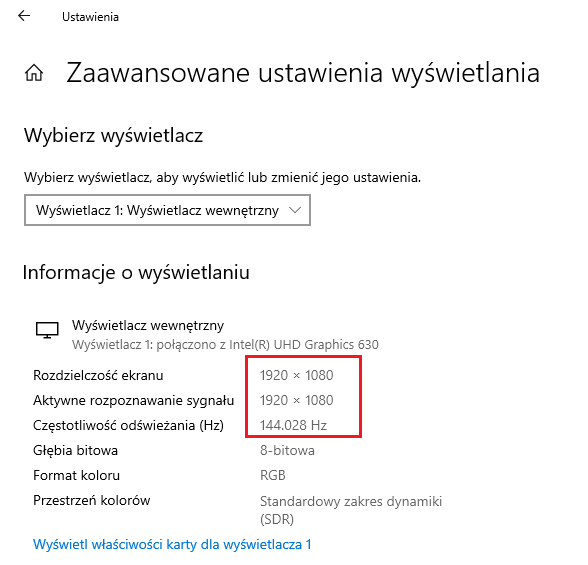

    Ta opcja pokaże się tylko na odłączonym zasilaczu. A nie zmienia Ci rozdzielczości z 4K na FHD czasem jak jest na samym akumulatorze? Odświeżanie możesz sprawdzić jak na obrazku. Chociaż jak patrzę trochę wątpie aby ten panel miał wyższe odświeżanie niż 60Hz na 4K. Spóbuj wyłączyć tą opcje co masz obecnie włączoną na samym dole screena.
    • Dell xps 13 dziwnie reaguje na podłączenie i odłączenie zasilacza Hz.png (33.46 KB) Musisz być zalogowany, aby pobrać ten załącznik.

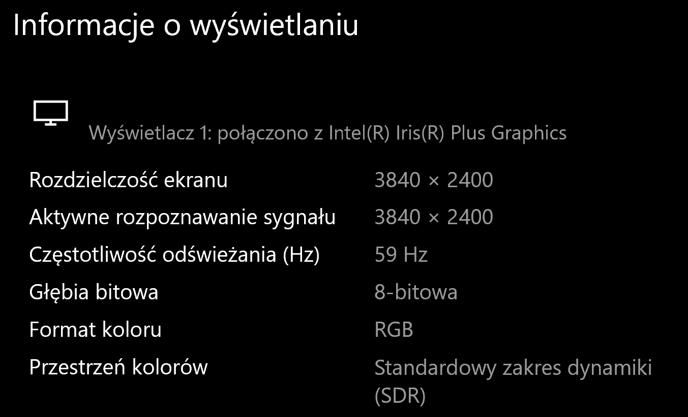

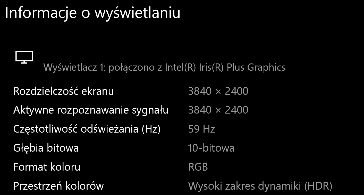

    Na zasilaczu wygląda to następująco:
    Natomiast na baterii tak:
    Róznica jest w głebi bitowej oraz przestrzeni kolorów. Czyli możliwe że w tym tkwi problem.

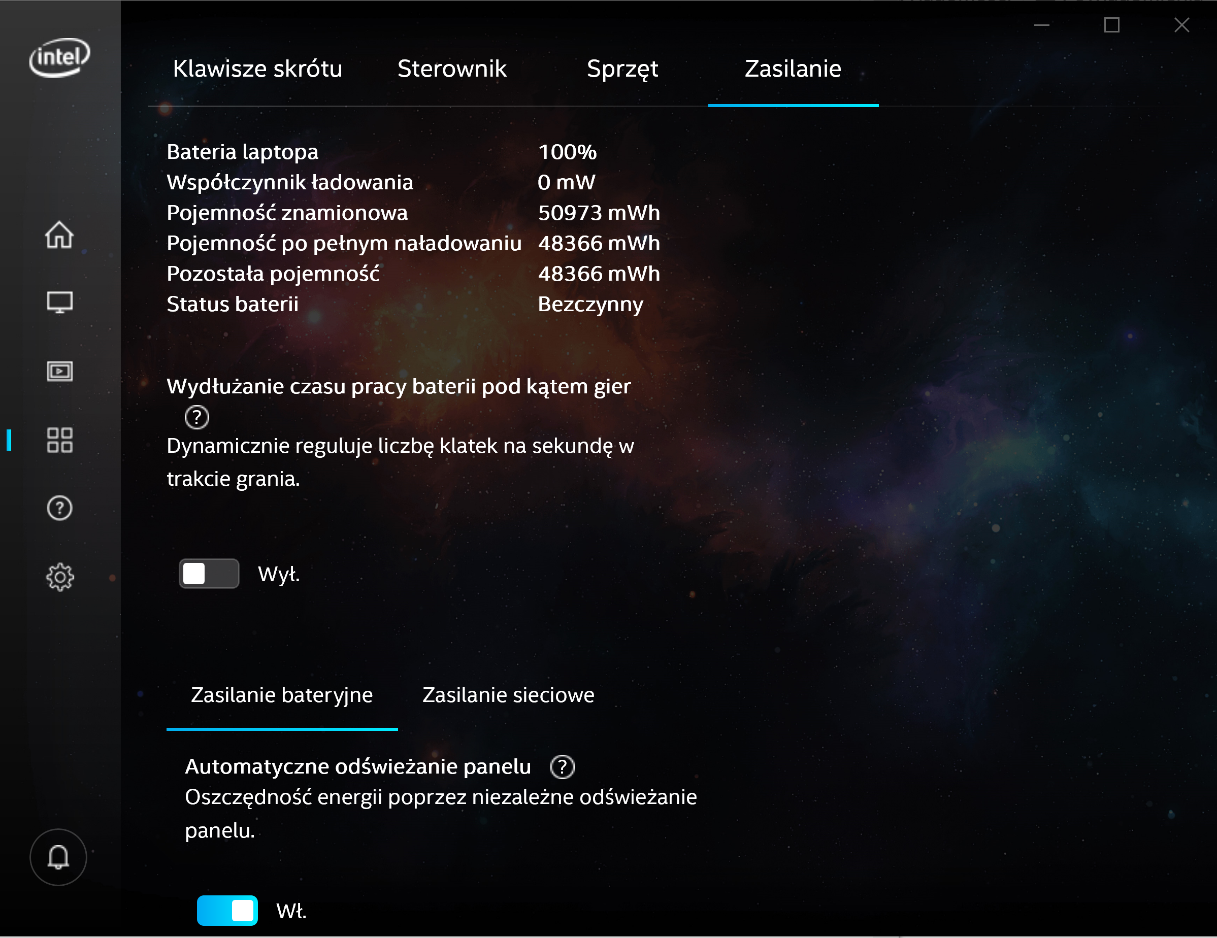

    Na akumulatorze także nie mam tej opcji :/
    Próbowałem wyłączyć tą opcje z dołu ss i zresetowałem laptopa, niestety bez zmian.

    Jak widać wyłącza Ci HDR do którego potrzebna jest bardzo wysoka jasność matrycy dlatego ekran przez chwilę miga i nie jest to usterka. A podświetlenie sporo zżera prądu.

    Żadnego problemu nie było. Laptop na zasilaniu z akumulatora zmienia HDR na SDR, poprzez co ekran chwile miga i dalej działa poprawnie.
