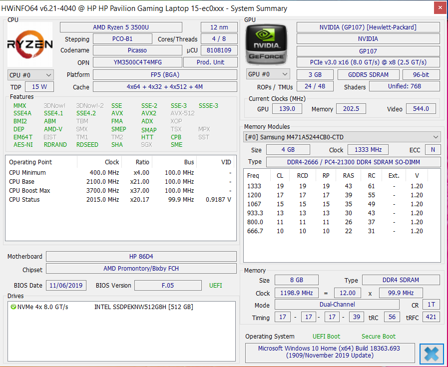

    HP Pavilion Gaming 15-ec0017nw ; AMD Ryzen 5 3550H ; 8GB RAM ; 512GB SSD ; zintegrowana AMD Radeon Vega 8 ; dedykowana GTX 1050, płyta główna od HP.

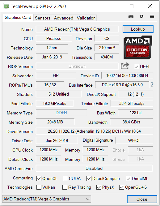

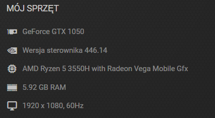

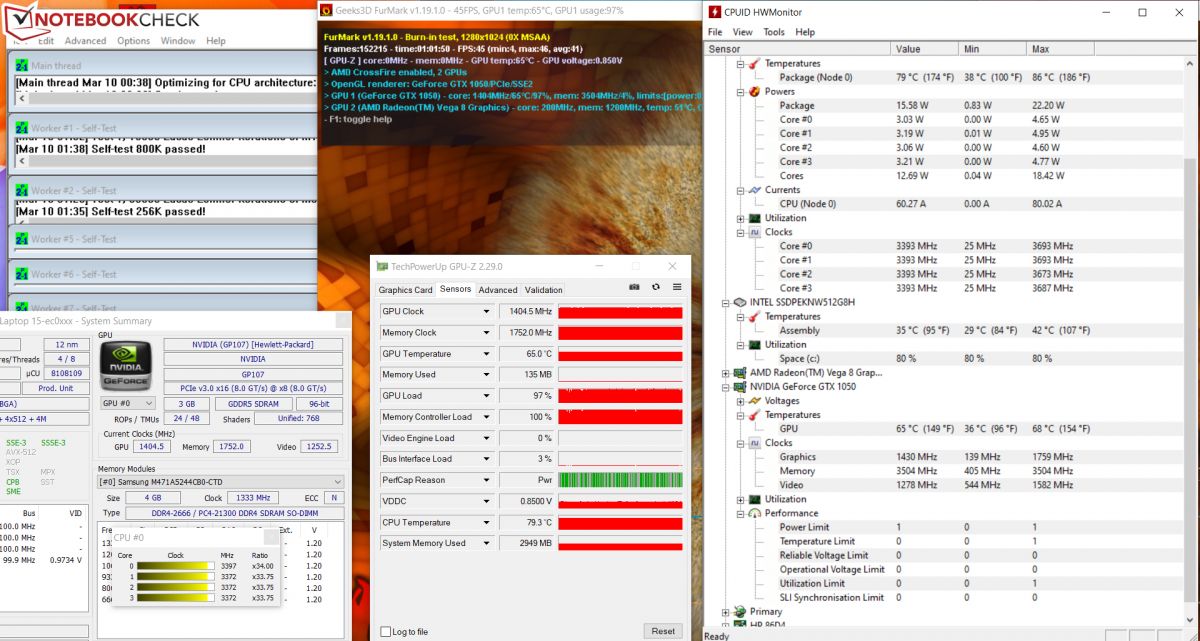

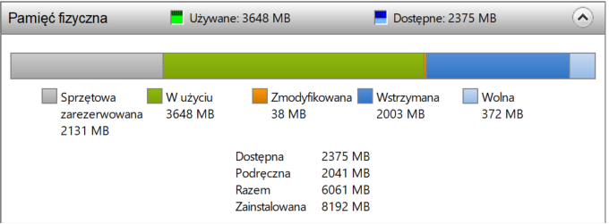

    Zauważyłem, że mogę korzystać jedynie z niecałych 6 GB RAM (dokładnie 5,92 GB) z zainstalowanych 8 GB (laptop widzi, że są zainstalowane). Menedżer zasobów podaje, że pamięć sprzętowa zarezerwowana to aż 2131 MB (czyli akurat te 2 GB). Ustaliłem już (nie na 100% ale na 95%), że pamięć pobiera zintegrowana Vega 8. Chciałbym czasami włączyć na nim jakąś grę (pierwotnie myślałem o wersji z 16 GB RAM-u ale finanse nie pozwoliły, więc wybrałem 8 GB) i chciałbym móc te 8 GB wykorzystać a nie tylko 6 GB. Poczytałem trochę na ten temat i od razu uprzedzam, że niestety nie mogę zmienić żadnych ustawień w BIOSie, który jest tu wyjątkowo ubogi (jest aktualny) i żadnych ustawień związanych z pamięcią nie ma, nie mówiąc już o samym memory remap. Tak samo "konfiguracja systemu ->rozruch itd." odznaczone. Dzwoniłem do HP i tam dowiedziałem się, że to właśnie Vega 8 ciągnie RAM ale, że jeżeli odpalę coś na GTX 1050 to będzie można wykorzystać całe 8 GB. Zainstalowałem więc F1 2019 i od razu po włączeniu wyskoczył komunikat, że pamięci RAM jest za mało i laptop tym samym nie spełnia minimalnych wymagań. Jednak mogłem włączyć grę, i działała płynnie na najwyższych ustawieniach (nie spadało poniżej 30 FPS a raczej trzymało ponad 40). Jednak nakładka od GeForce i windowsowa pokazywały, że ciągle mam do wykorzystania 6 GB RAM a nie 8 GB, więc teoria gościa z infolinii obalona. Żeby było zabawniej, to mój brat ma na swoim Asusie TUF Gaming ten sam procesor z tą samą zintegrowaną kartą (tyle, że dedykowaną ma również od AMD) i u niego tego problemu nie ma, może normalnie korzystać z 8 GB RAM-u a karta wykorzystuje bodajże 128 MB a nie jak u mnie 2024 MB. Teraz pytanie - czy można coś z tym zrobić, żeby móc wykorzystać 8 GB, czy nie ma takiej możliwości i trzeba zwracać laptop? Bo przyznaję, że nie chcę teraz dokupować dodatkowego RAM-u. Sprawdzałem na kilku sprzętach i wszędzie zarezerwowana pamięć wynosi około 100 MB, więc nie rozumiem czemu tu to tak wygląda. Z góry dziękuję za pomoc i wstawiam jeszcze kilka screenów.

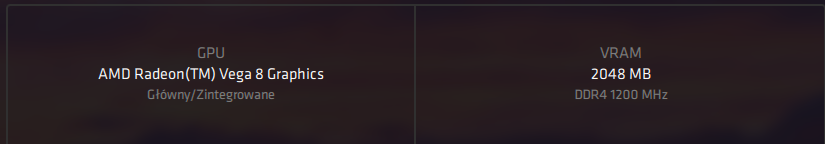

    Odp. na nurtujący problem dlaczego (radeon-vega-8) zabiera 2GB DDR4 Link_ min.
    * Link
    * Link
    Nazwa Gaming troszkę na wyrost, z GTX przy pracy na Aku wydajnośc spada o prawie połowę.
    :cry: taki jest urok tej zintegrowanej grafiki AMD
    - nie ma własnej RAM ,więc reserwuje sobie ją poprzez Bios (max. właśnie owe 2GB (można zmniejszyć))

    Nowy Bios ma końc. F.05 rev.A z 6.Jan.2020 Link

    Podczas gry Vega jest wyłączona, nie powinna sobie przypisywać pamięci.
    Pokaż jak to wygląda w MSI Afterburner, Riva Tuner.
    Dzisiaj będę cały dzień w pracy, więc dopiero jutro mogę to ogarnąć. Chociaż sprawdziłem na innym laptopie teraz i podczas działania karty dedykowanej, zintegrowana cały czas pracuje (na około 10%), więc myślę, że efekt będzie podobny.
    Linki, które wysyłasz rozjaśniły mi sprawę. Jednym słowem, istnieje opcja zarządzania VRAM, tylko teraz jak to przełożyć na praktykę? W artykule było świetne rozwiązanie systemowe, kilka kliknięć i zrobione - u mnie w BIOSie nie ma takiej możliwości. Przy okazji widziałem, że jest aktualizacja z 2020 roku, HP support assistant jej nie widział, ale pobrałem ją ze strony HP - pobrał się asystent instalacji i ostatecznie znów zainstalował wersję z 2019 roku. Nie wiem jaka jest tego przyczyna. Może ktoś wie, czy w tej aktualizacji jest możliwość sterowania wielkością VRAM dla Vegi 8? A może jest jakaś możliwość softwarowa? Jakiś program, który to może ograniczyć? Bo teoria teorią, natomiast w nadal nie wiem, jak mogę rzeczywiście ograniczyć zarezerwowanie RAMu.

    Sprawdziłem już chyba wszystkie opisane wyżej możliwości. Jedynym sensownym rozwiązaniem byłaby możliwość dostosowania wielkości VRAM w BIOSie. Nie ma żadnych tego typu możliwości (jedynie ta aktualizacja z 2020, której nie wiadomo czemu nie można zainstalować - może tam coś poprawili). Gdzieś na stronie HP napisali, że "może tak być" więc chyba nie widzą problemu. W takim razie pozostaje mi zwrot bo nie miałem zamiaru dokupywać pamięci RAM, natomiast 6 mi nie wystarcza. Szkoda bo laptop sam w sobie fajny.
    Zostawię temat jeszcze przez chwilę otwarty, może znajdzie się jakiś czarodziej przed odesłaniem i znajdzie rozwiązanie.
