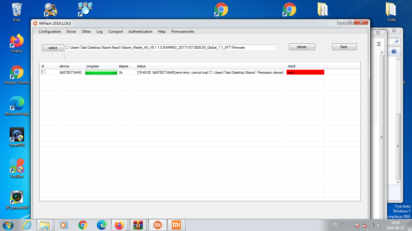

    Po 3 latach zadowolonego uzytkowania padłmi dzisiaj Xiaomi 4X.
    Jest tylko logo lub tryb FASTBOOT.Próbuje MiFlash ale mam komunikat Permision Denied w trakcie czyli po 1 sek.
    Czy moge liczyc na podpowiedz?

    Odpalasz MiFlash jako administrator?

    Tak jako odministrator
    Na windows 10 poszlo bez problemu, a na 7 był problem
