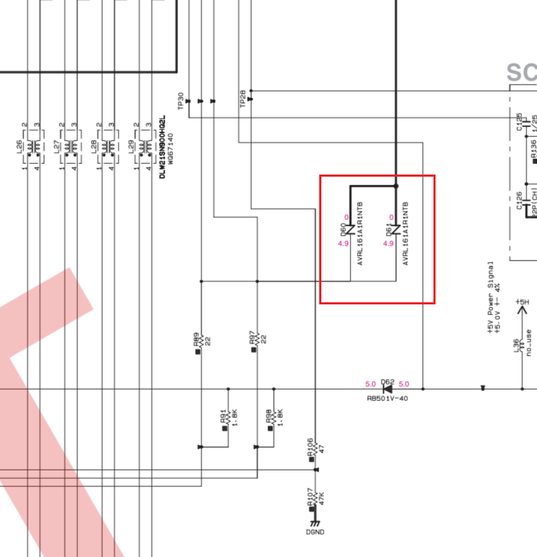

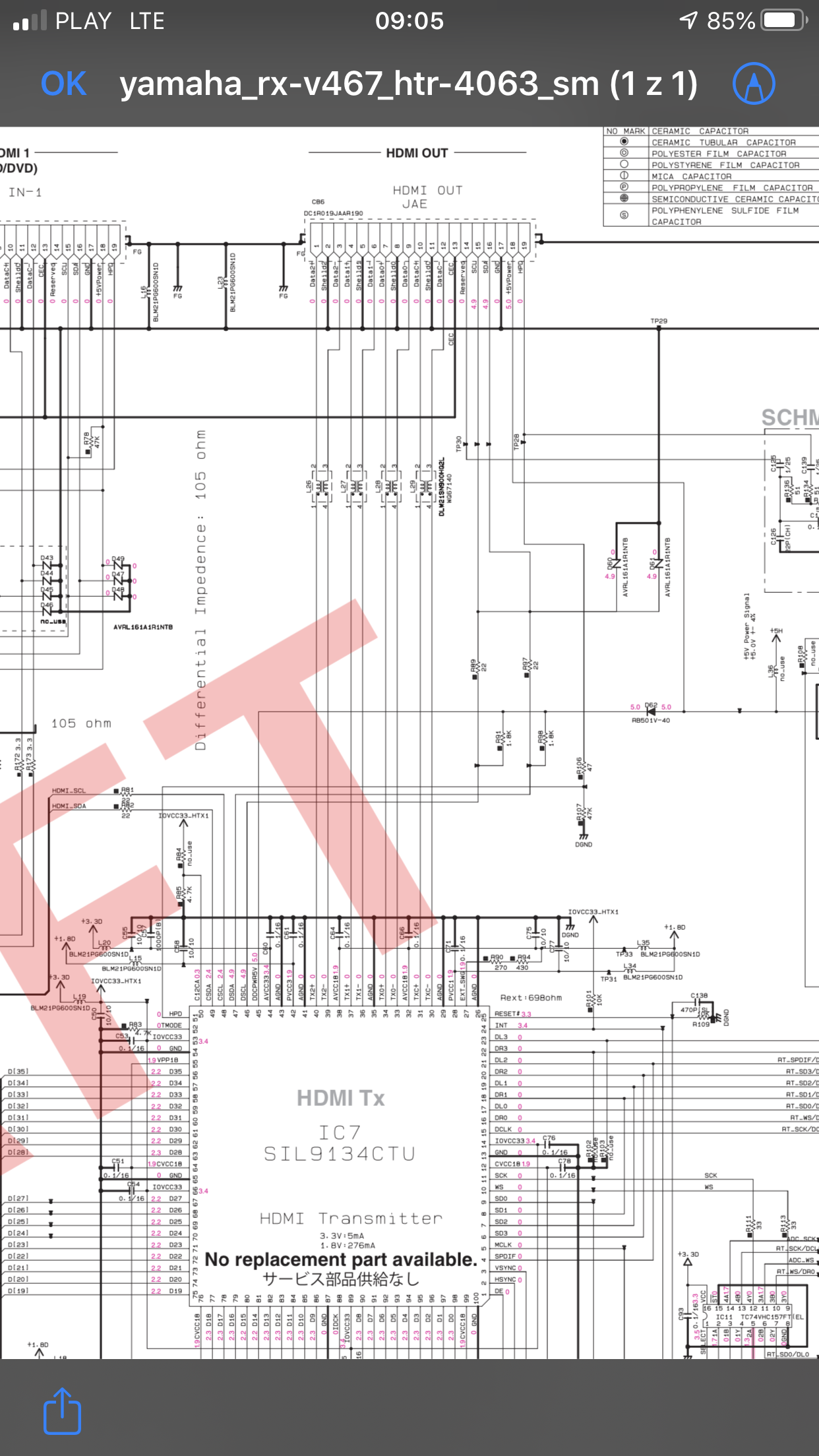

    Wczoraj zakupiłem uszkodzony amplituner Yamahy, o ile udało mi się go uruchomić to mam problem z doprowadzeniem go do ładu. Problem w tym, że nie działa HDMI OUT - choć nie do końca. Obrazu brak, audio brak natomiast sterowanie z tv śmiga OK.
    Prosiłbym o radę gdzie szukać, czemu dokładniej się przyjrzeć. Na razie sprawdziłem napięcia na IC i wydają się być prawidłowe. Tak samo napięcia przetwornic.

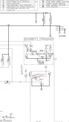

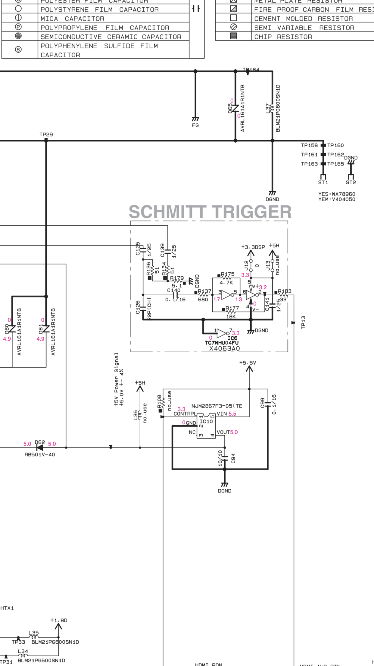

    Mój drugi pomysł to uszkodzony przerzutnik Schmitta, jak rozumiem powinien reagować na ustawienie w opcjach funkcji ARC, dobrze kombinuję?
    W załączniku zamieszczam schemat z instrukcji serwisowej. Każda pomoc na wagę złota, pozdrawiam!

    Czy udało się naprawić? Mam RX-V671 i dokładnie ten sam problem.

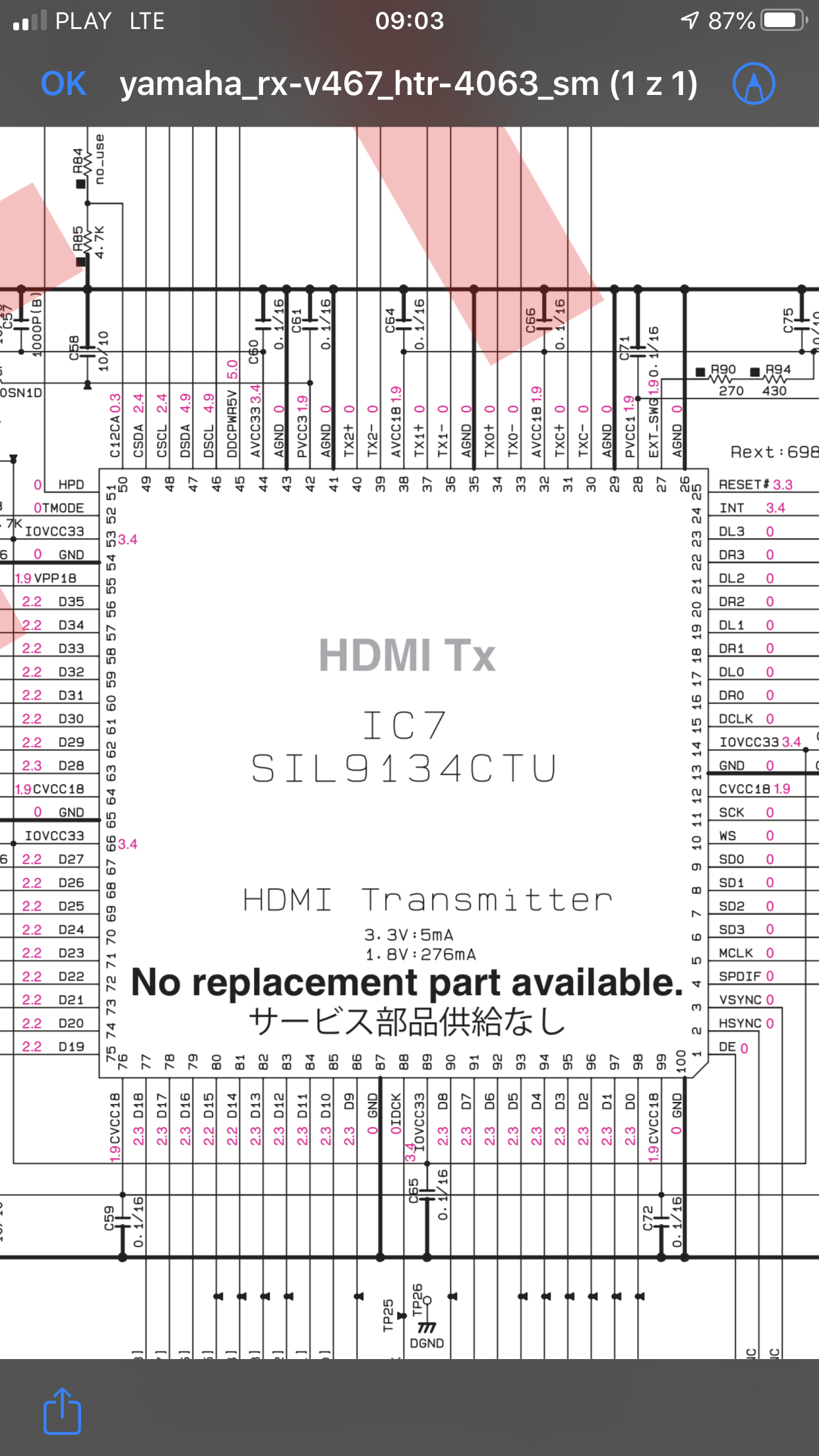

    Posty: 5
    Też właśnie chyba będzie do wymiany ten Sil9134CTU chociaż w trybie serwisowym diagnostyka komunikacji digital nie wykazała błędów - same 0.
    To nie pierwszy raz jak mi wyjście w nim padało. Wcześniej na gwarancji to całą płytę Digital wymieniali bo Yamaha to wymieniacze a nie naprawiacze.
    Ja już zamówiłem czip oryginalny z Chin. 30zł za 2szt.
    Jak wymienię zobaczymy czy pomogło.
    Po wymianie Sil9134CTU jest lepiej ale nadal brak obrazu na wyjściu.
    Po włączeniu miga co chwile HDMI OUT, odbiornik tak jakby coś wychwytywał ale po chwili daje komunikat brak sygnału.
    Jakieś propozycję?

    A sprawdzał kolega diody zabezpieczające ESD na szynie ? bo może tu jest problem z komunikacją. Pozdrawiam
    Yamaha RX-V467 - brak obrazu/audio przez HDMI OUT, sterowanie OK
    Tak sprawdzałem. Wszystko OK.
