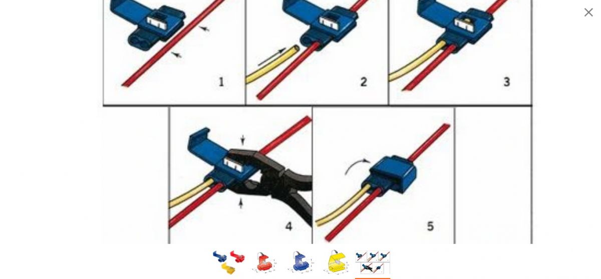

    wojtek1234321
    Poziom 36  
    Posty: 3553
    Pomógł: 306
    Ocena: 1131
    Ja zrobiłem to za pomocą podobnych złączek jak te:
    Reno Megane II PHII - Brak kierunkowskazów całej lewej strony auta
    Wpiąłem się do kabla masowego idącego do kostki tylnych lamp. Ten dodatkowy kabel od przewodu masowego poprowadziłem do wnętrza lampy przez istniejący otwór i przylutowałem do "magistrali" masowej na płytce lampy z oprawkami żarówek. I jak pisałem, problem się skończył, chyba "na zawsze", bo jak jeździłem Renówką tak już się nie powtórzył...
