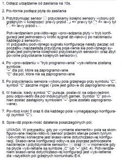

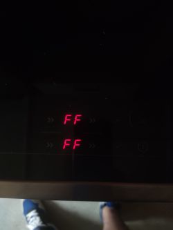

    Kuchenka prosto ze sklepu. Pierwsze podłączenie, dwa palniki lewe działały na prawych nie wiedział garnka, po kilku sekundach wyskoczyły F i F5. Płyta po wyłączeniu z sieci, dalej zablokowana. Serwis przyjedzie za dwa tygodnie, ponoć wystarczy odnowa zaprogramować płytę, tyle dowiedziałem się przez telefon od pana serwisanta. Nigdzie nie mogę odnaleść tej procedury, sekwencji klawiszy. Bardzo proszę o pomoc.

    guniu77 napisał:
    ponoć wystarczy odnowa zaprogramować płytę, tyle dowiedziałem się przez telefon od pana serwisanta. Nigdzie nie mogę odnaleść tej procedury,sekwencji klawiszy. Bardzo proszę o pomoc.
    A proszę bardzo:
    Gorenje MEKI610I- Na wyświetlaczu miga F i F5. Jak zaprogramować płyte?

    Dalej f miga. Po wyłączeniu z sieci i ponownym włączeniu, wyskakuje 01potem 02 i jeszcze raz tak samo oraz wentylator, po chwili blokuje sie płyta i wyskakują na lewych polach f a na prawych f5.
    Naciskam minus i go trzymam cały czas, naciskam przyciski pól aż do piknięcia, zaczynając od prawego dolnego w kierunku odwrotnym do ruchu zegara.
    Jakaś rada, przycisk minus tez pika pewnie dlatego coś jest nie tak i miga mi f tez w międzyczasie

    guniu77 napisał:
    Zastanawia mnie miganie f i f5 czy przed nowym zaprogramowaniem płyty nie trzeba tego jakoś zresetować, jak tego dokonać.
    Wygląda jakby płyta była zablokowana.
    Jakieś propozycje rozwiązania tego problemu?
    UWAGA!
    Post powyżej. Starą konfigurację należy skasować.
    Moduły IPS i NIPS latały w wielu sprzętach.
    Jak nie ogarniasz palcówki, to zaczekaj na serwisanta.
    Aczkolwiek komunikaty w tym sprzęcie to E, a nie F.
    F5 (E5), to masz zawalony moduł za paręset zeta. Błąd konfiguracji w tym klamocie, to E4.
    Prawy do lewego.
    :D
    Ja widzę F, ale przepraszam jeśli się mylę 😘
    Z palcówką też daje rade, a możesz opisać proces kasowania F czy E, przeglądałem kilka tematów i nie udało mi się tego odnaleźć.
    Z góry dziękuję za pomoc.

    Cześć,
    Miałem ten sam komunikat F5 czy też 5F. U mnie to migało na przemian. Okazał się to błąd podłączenia kabla czy też zbyt niskiego napięcia. Nie zmostkowałem faz przy podłączeniu kuchenki na 230V i wtedy mi wyskoczył ten błąd. Po zmostkowaniu, jak w instrukcji podłączenia, działa poprawnie 😉 Pozdrawiam.
