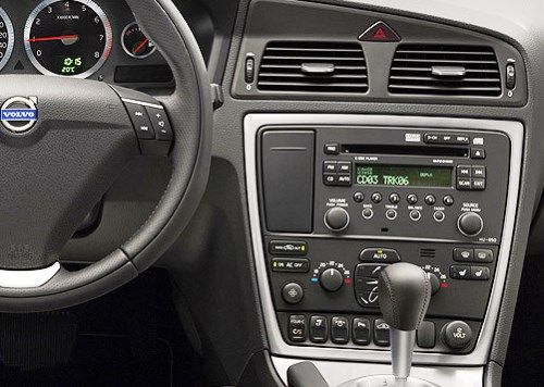

    Oryginalne radio wygląda tak : Projekt V70 . Budżet 6000zł i jak to mądrze wydać ?

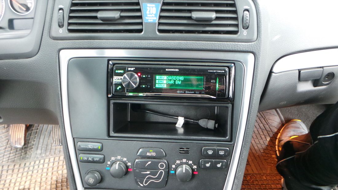

    W przypadku wymiany na 1 DIN no już trochę śmieszniej ale nie da się inaczej : Projekt V70 . Budżet 6000zł i jak to mądrze wydać ?
