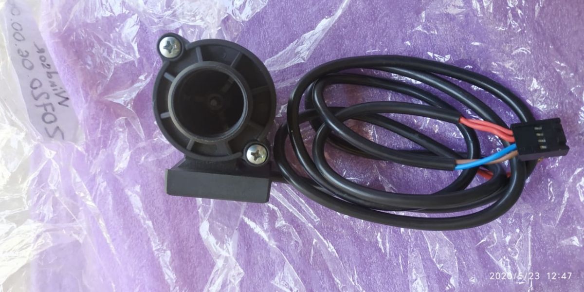

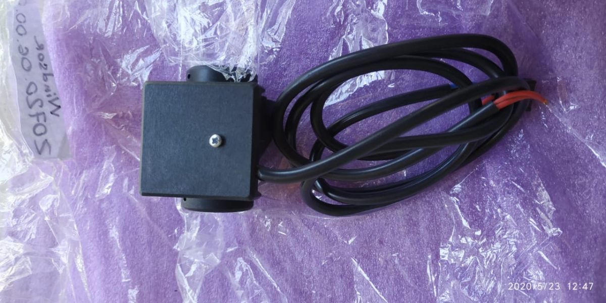

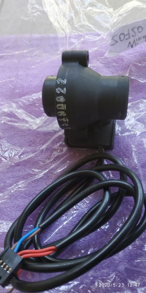

    https://allegro.pl/oferta/czujnik-przeplywu-wody-termet-caleffi-9069892333
    Takie coś?
    Może tylko źle styka na złączce?
    Nowy https://maldex.pasaz24.pl/product/Czujnik-przeplywu-wody-uzytkowej-CALEFFI-Termet-s857
    https://www.ecocondens.pl/czujnik-przeplywu-w...owej-typ-316-firmy-caleffi-turbinka-p-55.html
    Na elektrodzie piszą że można ten czujnik wyczyścić bo to działa na zasadzie turbinki czyli pewnie sie osadza brud i nie obraca się. A to na pewno ten czujnik?

    Witam, to nie ten czujnik. Ten o ktorym mowie jestna rurce zaraz przed wymiennikiem. Plynaca woda porusza w srodku mechanizm a z drugiej strony jest switch i albo jest daje 1 albo 0. Ja zdemontowalem go i wszystko wygladalo dobrze nic nie zaciete nie zasyfione. Skrocilem nawet sprezynke w srodku aby woda z mniejszym przeplywem mogla nim poruszyc dzialalo okolo miesiac i znow to samo... wiem ze mozna jakos wylaczyc ten parametr nawet w serwisie termeta mi to mwoili ze przerobic plyte sterujaca trzeba tylko ze piec ma 10 lat i to kosztuje 400zlmyslalem ze moze sam to ogarne jakos. A moze kable dochodzace do niego podpiac pod jakis inny czujnik ale jaki??Termet ecocondens plus 25 czujnik przepływu wody grzewczej bład e10/e26[/url] Termet ecocondens plus 25 czujnik przepływu wody grzewczej bład e10/e26 Termet ecocondens plus 25 czujnik przepływu wody grzewczej bład e10/e26 Termet ecocondens plus 25 czujnik przepływu wody grzewczej bład e10/e26
