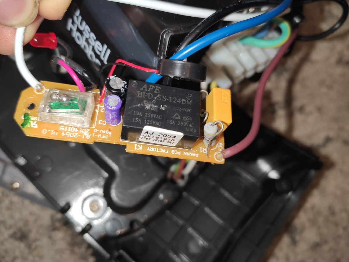

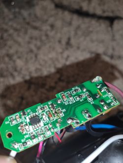

    Witam. Żelazko jak w tytule. Po podłączeniu do prądu miga czerwona dioda (bardzo słabo). Sprawdziłem grzałkę, ma 20 Ohm, termostat również sprawny. Strzelam, że to coś z elektroniką (wszystkie kable sprawdzone. Naprawiał ktoś może to żelazko? Jak ewentualnie naprawić tą elektronikę (nie mogę nigdzie znaleźć nowej)? Prawdopodobnie przekaźnik nie dostaje sygnału jeśli dobrze zrozumiałem jego zadanie.. To moje 1 żelazko, które naprawiam.
    Na kondensatorze miernik pokazuje 20v a na mniejszym obok 3v, dioda pulsuje, głośniczek nie reaguje
    Jeśli padł układ mam programator (ale pewnie nigdzie nie znajdę wsadu)
    Russell Hobbs 3100W - Migająca dioda, nie grzeje, diagnoza elektroniki Russell Hobbs 3100W - Migająca dioda, nie grzeje, diagnoza elektroniki Russell Hobbs 3100W - Migająca dioda, nie grzeje, diagnoza elektroniki
    Pozdrawiam i liczę na pomoc

    78db78 napisał:
    To jest żelazko z czujnikiem reki?
    Nie widzę żadnego czujnika w rączce.
    78db78 napisał:
    Zmostkuj styki przekaźnika i juz.
    Mam rozumieć, że mam zmostkować te 2 piny tak?

    A tak z ciekawości, da się jakoś wymienić ten układ strażaka? Prawdopodobnie on padł, kondesatory i reszta jest sprawna.

    Jest możliwość, żeby uszkodził się przekaźnik? Widzę, że napięcie bardzo skacze, od 15 do 18V. Zamawiam nowe kondensatory i profilaktycznie je wymienię.

    >>18825086W moim przypadku uszkodzony był kondensator typu MPX 220nF/250V (żółty), miał pojemność poniżej 100nF. Dla rozbierających pierwszy raz: oprócz widocznych śrub trzeba zdemontować przyciski od pary i zraszania.
