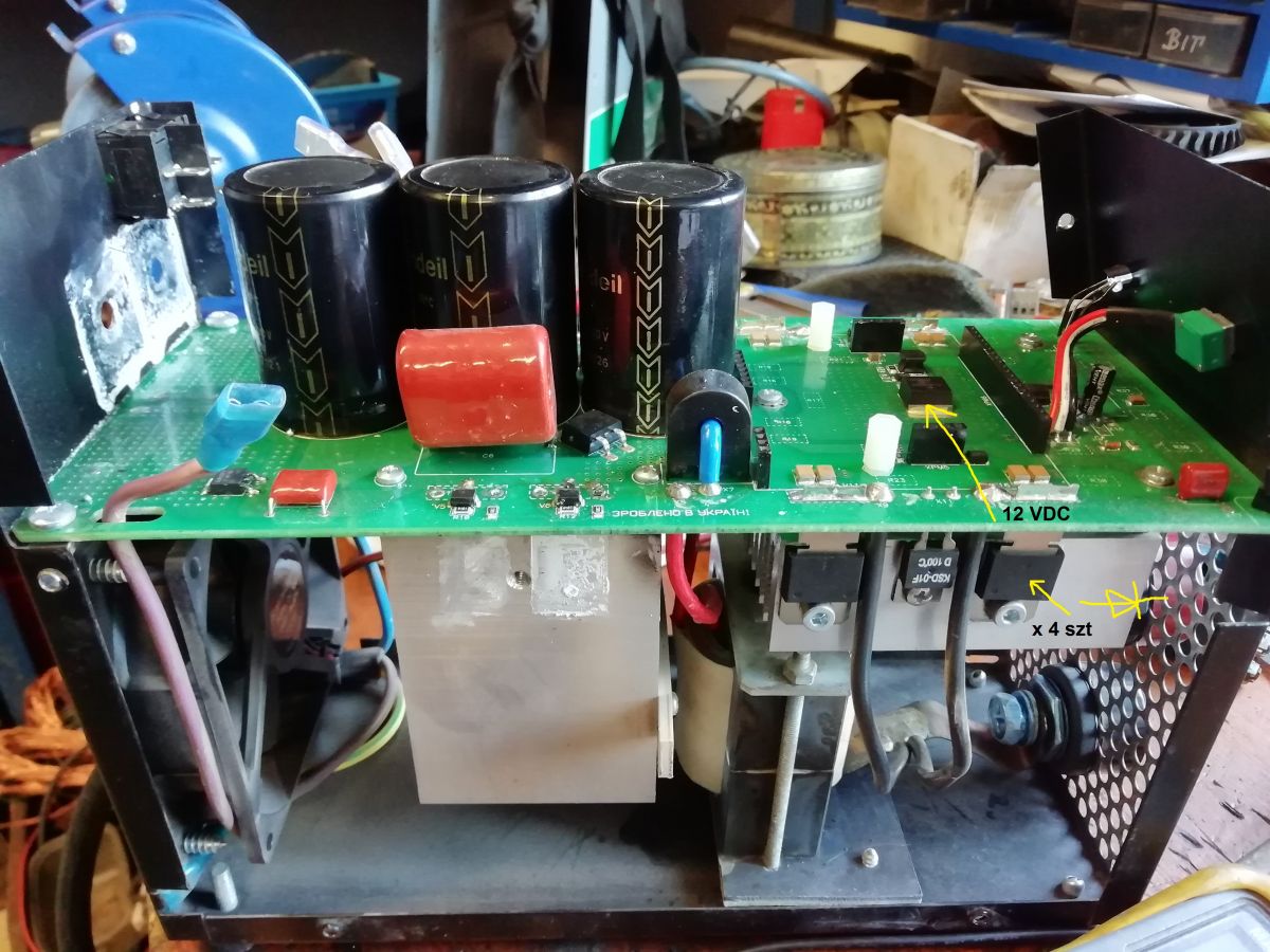

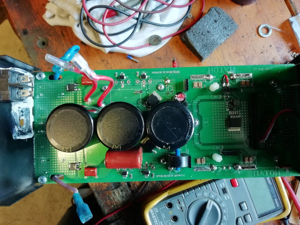

    Pytanie i pomoc w naprawie zlokalizowaniu usterki spawarki jak w opisie.
    Spalone podczas eksploatacji, jak na zdjęciu rezystory oraz termistor NTC400D-9 drugi w rzędzie wartość ta sama. Rezystory 330 Ohm 2W x 2 szt, spalone na węgiel. Uszkodzeniu uległy też tranzystory typ IGBT opis K50EF5 znany też jako zamiennik IKW50N65F5 nie pogniewam się też jeśli ktoś doda jakiś schemacik elektroniki. Myślę że koledzy też się odwdzięczą za pomoc. Wersja najsłabsza tej spawarki jest bez udziwnień czyli wyświetlacza i nastawnika dotykowego.
    • Spawarka Paton VDI-200E DC ECO MMA - Naprawa uszkodzonych rezystorów i tranzystorów IGBT IMG_20200720_095452.jpg (2.46 MB) Musisz być zalogowany, aby pobrać ten załącznik.
    • Spawarka Paton VDI-200E DC ECO MMA - Naprawa uszkodzonych rezystorów i tranzystorów IGBT IMG_20200720_095446.jpg (672.79 KB) Musisz być zalogowany, aby pobrać ten załącznik.

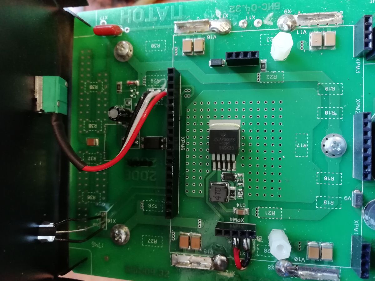

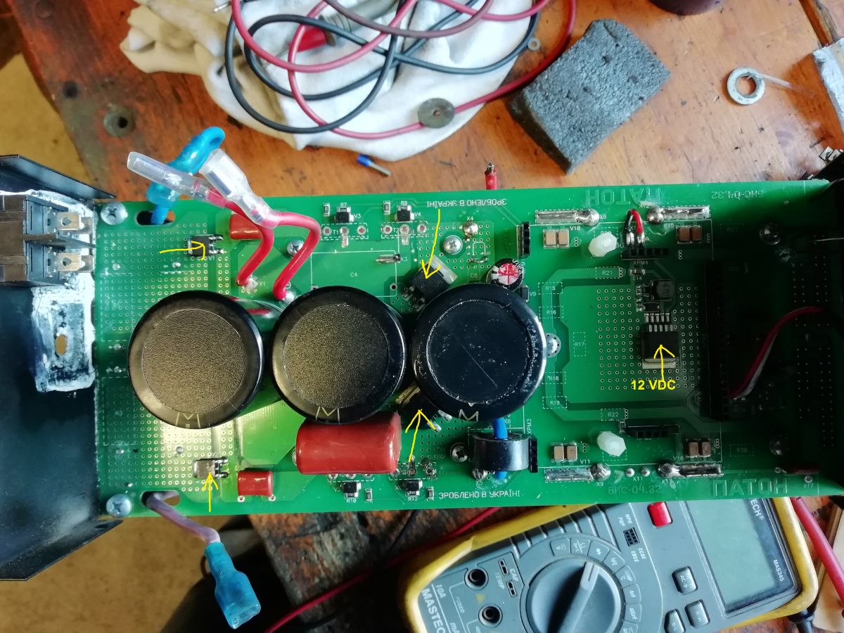

    W zasadzie prostownik wytrzymał, Zestaw naprawczy składa się z tranzystorów K50EF5HBP SZT4 + wymiana NTC 400D-9 szt2 + 2 szt niestety do ściągnięcia z Aliexpres dodatkowo STTH2003CG szt 2 oraz rezystory 330 Ohm, do odpalenia próbnego zalecam odłączenie transformator VDI-200e-14 sprawdzenie zasilania układów elektroniki w postaci +12 VDC na układzie AP 3003S oraz końcowy mostek z diodami na radiatorze, i w zasadzie wszystko gotowe do podłączenia wyżej wymienionego transformatora. Dla pewności sprawdzenie transformatora, u mnie dostał przebicia na uzwojeniu. Płytka sterowania nie uległa uszkodzeniu może tylko dla tego że AP3003S nie został uszkodzony.

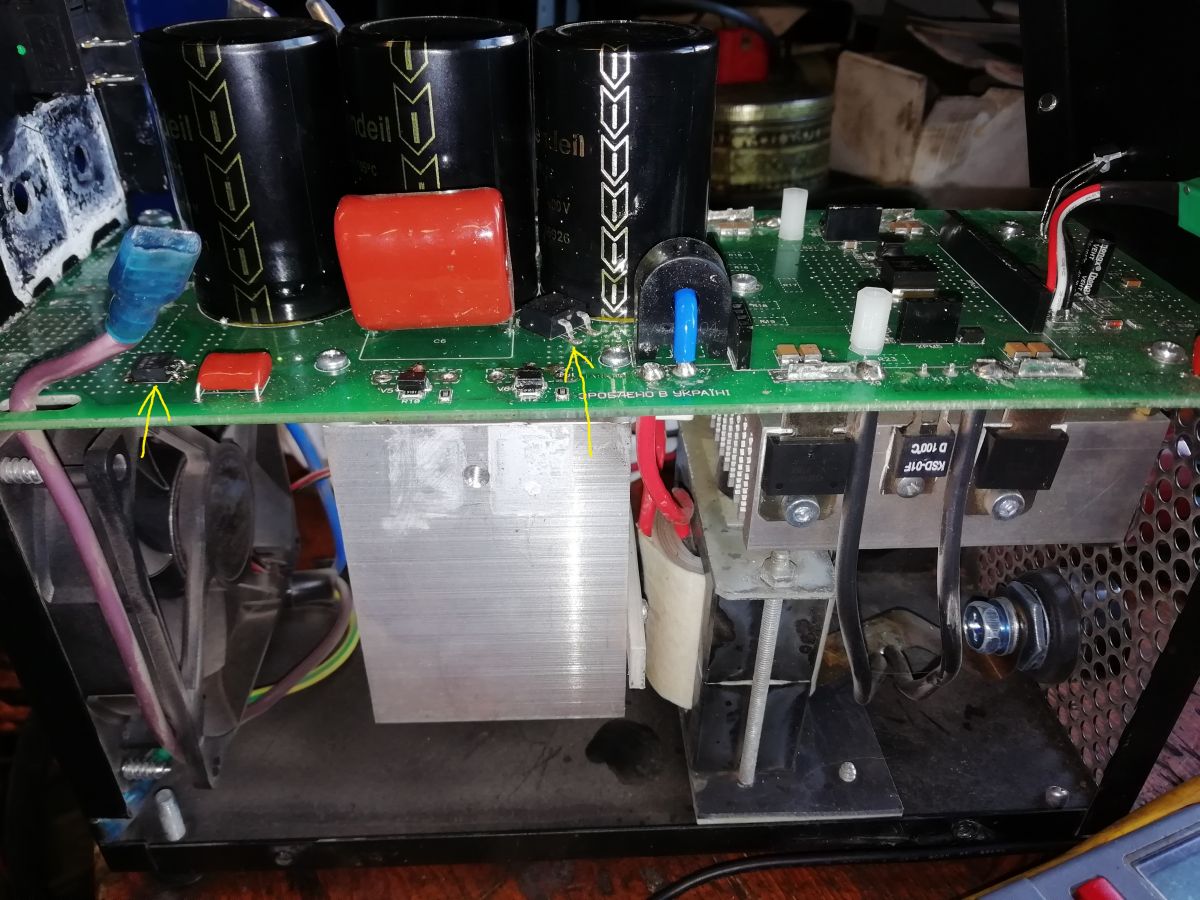

    Dla ułatwienia zaznaczyłem elementy które u mnie uległy uszkodzeniu, poza układem AP3003 który ocalał. Koszt przewinięcia transformatora 250 zł tyle bynajmniej kosztowało w moim przypadku.

    >>18916146
    AP3003S - nie ma żadnego wpływu na uszkodzenie drivera, ponieważ nie jest zasilaniem drivera.
    Zasilania pomocnicze bardzo rzadko się uszkadzają w tych modelach.
    Jestem pełen podziwu dla autora ,który przewijał transformator ,zamiast kupić nowy u producenta, na pewno nie kosztuje więcej niż koszt przewinięcia;).
    Najważniejsza rzecz to wymiana diody 30A (BYV30) sztuk 2. Bez tego długo ta spawarka nie pociągnie ,jeszcze z przewiniętym transformatorem. Diod 5EWH06FN na pewno nie trzeba było wymieniać są na rezystorze niskiej wartości ok 20ohm. Nie zdarzyło mi się nigdy jeszcze by były uszkodzone ,a naprawiłem tego naprawdę sporo.
