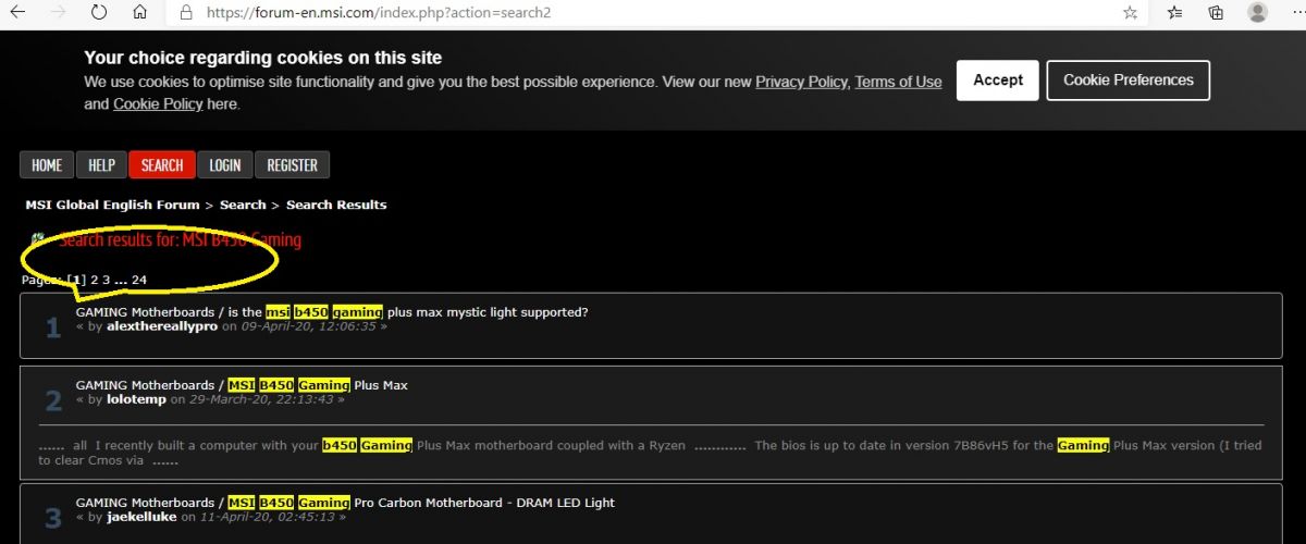

    Od AMD :idea: Link
    AGESA 1003ABB-based BIOSes will also resolve the “Event 17, WHEA-Logger” warnings appearing in the Windows Event Log.
    Poszukaj na forum MSI Link
    Mi tyle pokazało
    - aż 24 str. z odpowiedziami
    MSI B450 gaming plus max - płyta główna przestała wykrywać dysk M.2
    Z tego co piszą użytkownicy płyt z B450 i Ryzen5 3600/7 jest problem.
    * jest chyba z 11 róznych płyt MSI B450 Gaming ... potem dodatkowe wyrazy
