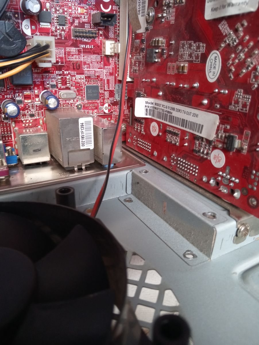

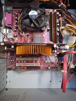

    Witam serdecznie :) mam pytanie do znawców PC ;)
    Posiadam Płytę Głowna taka jak podałem w tytule :)
    PŁYTA MSI MS-7528 G31M3
    typ: PŁYTA GŁÓWNA
    model: G31M3 / MS-7528
    producent: MSI
    socket: LGA775
    obsługiwane procesory: Core 2 Quad, Core 2 Duo, Pentium 4, Pentium 4 EE, Pentium D (Dual-Core), Celeron D
    mocowanie coolera: WKRĘCANY
    typ pamięci: DDR2, 800/667MHz, do 4GB
    karta graficzna: INTEL GMA 3100
    karta dźwiękowa: 8- KANAŁOWA, REALTEK
    karta sieciowa: GIGABIT LAN
    porty kart rozszerzeń: PCIe x16, PCIe x1, 2x PCI
    typy kontrolerów: 1x ATA, 4x SATA2
    panel i/o: PS/2, COM, LPT, VGA, 4x USB, LAN
    maskownica portów i/o: BRAK
    wersja: OEM - SAMA PŁYTA
    Kompatybilne podzespoły do płyty MSI MS-7528 G31M3 - RAM, CPU, GPU
    Sprawa wygląda następująco ... komputer trochę czasu stoi a technologia poszła do przodu ... tak że chciałbym go trochę "podkręcić " chciałbym wymienić w nim Kartę graficzną , Pamięć RAM oraz Procesor czy mógł by mi ktoś zalecić jakie to mogą być podzespoły ? głównie mi chodzi o to żeby w niego wrzucić jak najlepsze części rzecz jasna pasujące pod tą płytę główną :)

    IMO raczej szkoda inwestować w ten zestaw. Ogólnie obsługiwane CPU są na stronie producenta
    https://pl.msi.com/Motherboard/support/G31M3F#support-cpu
    RAM to tylko 2x2 GB więc trochę mało na dziś.
    Jaka jest obecnie?
    Karta raczej HD 7770 lub GTX 750/750Ti która już będzie za dobra do Q.
    Lepszym jednak rozwiązaniem będzie poszukanie niedrogiego zestawu z i5 3470 lub podobnego z DDR3.

    Te MSI cierpią na kondensatory - masz spuchnięte przynajmniej obok slotów PCI i przy gniazdach z tyłu.
    W zasilaczu też mogą być spuchnięte...
    Co do modernizacji to j.w. - np. GTX 750 Ti, jakiś quad jak Xeon E5440, 2x 2 GiB RAM i przyzwoity SATA SSD (kontroler na płycie SATA_II i niestety bez AHCI)
