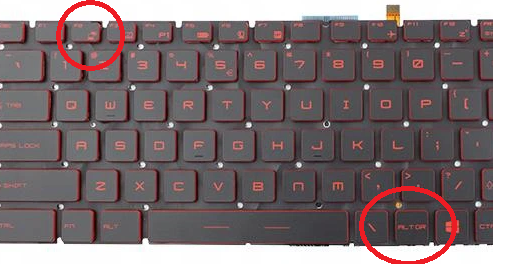

    Problem polega na tym że on nie wykrywa tego drugiego monitora próbowałem zmienić na "duplikuj w ustawieniach ale nie pomaga nadal brak sygnału.

    MSI GV72 7RE i LG 22M35A-B - Brak sygnału przez VGA-HDMI D-SUB
    Myślę że chodzi o taką kombinację.
