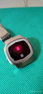

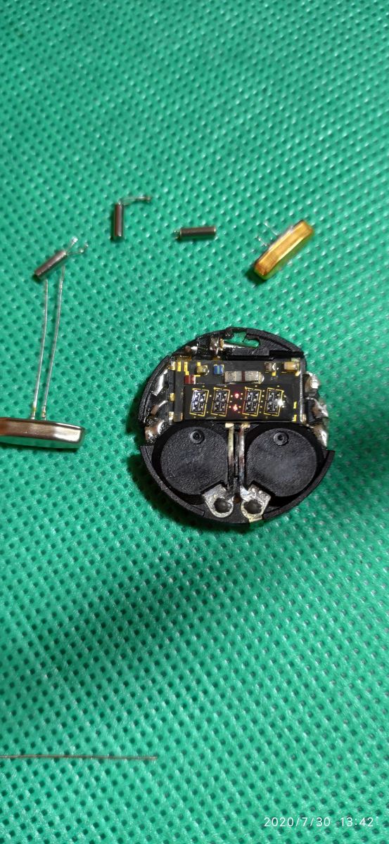

    Panowie i Panie. Oto miś a raczej Unitra Warel mojego dobrego kolegi. Zegarek to pamiątka rodzinna po śp ojcu odnaleziony ostatnio przy sprzedaży mieszkania. Ale po kolei - po wymianie baterii ruszył bez problemów, działał tak jak powinien. Aż kolega zafascynowany Hermaszewskim wybrał się na chrzciny gdzie przy myciu rąk zrobił Unitrze próbę wody. Zegar stanął, otworzyłem go, wysuszylem i działał w sumie trzy tygodnie jeszcze, ale kilka dni temu kumpel przychodzi że jest awaria. Zegar wyświetlał tylko dwukropek. Wymieniłem w nim rezonator kwarcowy, ale po tym niewiele się zmieniło. Ma ktoś może wiedzę gdzie szukać usterki? Czy rezonator kwarcowy typowy zegarowy 32...Hz jest taki jak powinien być w tym module? Ma ktoś może dojście do schematu elektrycznego tego modułu.
    Dziękuję za wszelkie podpowiedzi

    Schemat nie będzie zapewne wiele odbiegał od tego, jaki był przewidziany dla układu MCX1201/MC1201. Do tych zegarków szły "łyse" struktury, właśnie MCX1201.
    http://www.elenota.pl/datasheet-pdf/59925/CEMI/MCX1201
    Jeśli zegarek "dostał wody", mogły (nawet długo po tym) skorodować doprowadzenia i to może być przyczyną awarii. Ja bym próbował oscyloskopem podglądać, czy w ogóle są drgania oscylatora.
    No własnie woda zapewne była przyczyną awarii, mam tylko nadzieję że nie oberwał CMOS bo wtedy byłby zoonk.
    Ale mam całą serwisówkę do tego typu zegarków, tylko nie wiem jak jest z prawami autorskimi na takie dokumenty więc jak ktoś potrzebuje to zapraszam na PRIV a jak można to wrzucić do tematu nie łamiąc prawa to wrzucam i będzie dla POTOMNYCH.
