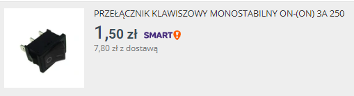

    Biorąc pod uwagę brak doświadczenia autora tematu w elektronice, proponuję rozwiązanie na samych przełacznikach. Przeczytaj, powinno pomóc w rozwiazaniu problemu (punkt 2):
    https://www.elektrobim.pl/sterowanie-silownikiem-elektrycznym-z-wykorzystaniem-mostka-h/
    i dwa takie przełączniki monostabilne (lub bistabilne - w zależności od potrzeb) - jeden w lewo drugi w prawo (ważne żeby miały po 3 styki):
    np.
    Jak zmienić wyłącznik lokomotywy na tact-switch 1-0-1?
    a, jeżeli koniecznie mają być trzy przyciski to proponuję takie isostaty potrójne (jeden będzie "ślepy" - trochę duże wyjdzie):
