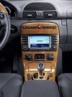

    Dzień dobry. Planuję przeróbkę w aucie z panela przedliftowego na poliftowy. W wersji przedliftowej mamy przyciski kołyskowe monostabilne góra/dół, czyli np. góra włącz/dół wyłącz. W wersji poliftowej jest jeden przycisk monostabilny, który odpowiada za to samo, tylko że jeden. I teraz pytanie: jak zastąpić dwa przyciski monostabilne jednym przyciskiem monostabilnym? Planuję to zrobić na Arduino. Przyciski nowe z polifta będą podłączone bezpośrednio do Arduino, a Arduino będzie sterować starym panelem przedliftowym. Tak, aby dla samochodu było po staremu, bo przeróbki ciągną za sobą wiele zmian kosztownych. Deska rozdzielcza samochodu z panelem drewnianym i wyświetlaczem

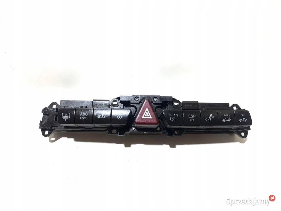

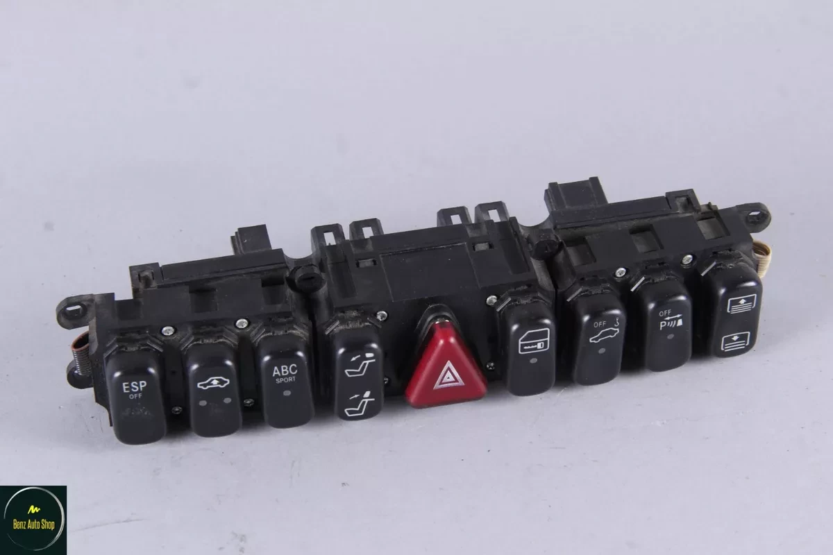

    Wersja starsza miała przycisk kołyskowy weźmy np niech to będzie przycisk do ESP górne naciśnięcie powodowało wyłączenie, a dolne włączenie systemu. Podobnie z innymi funkacjami rozglądania i chowania zagłówków, rolety itd. Natomiast w wersji nowszej poliftowej to wszystko wykonanie się jednym przyciskiem włącz/wylacz , a nie dwoma góra dół kolosykowym.
    Stary i nowy Jak zastąpić dwa przyciski monostabilne jednym przyciskiem na Arduino w aucie? Panel przycisków w starszym modelu samochodu

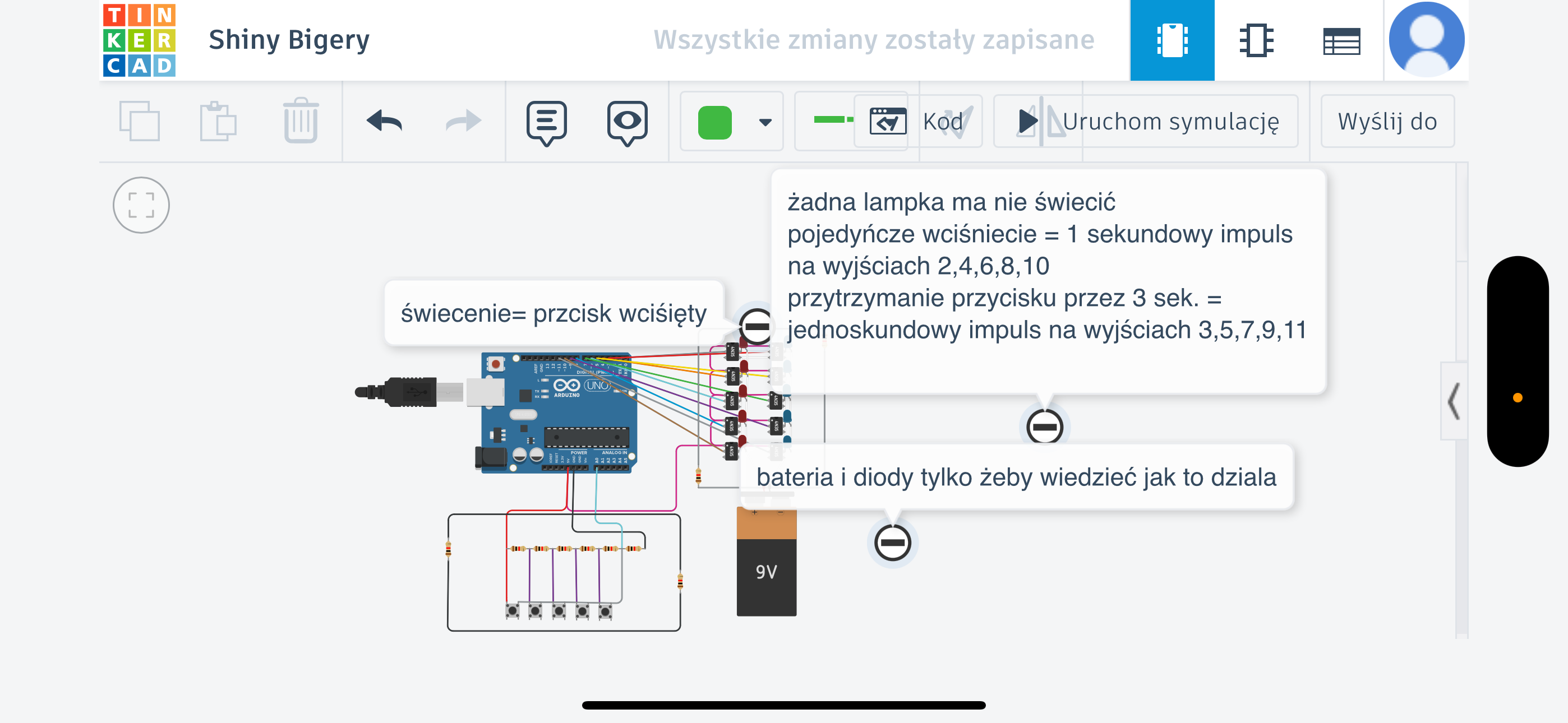

    Schemat obwodu z Arduino Uno, przyciskami i diodami LED z opisami działania.

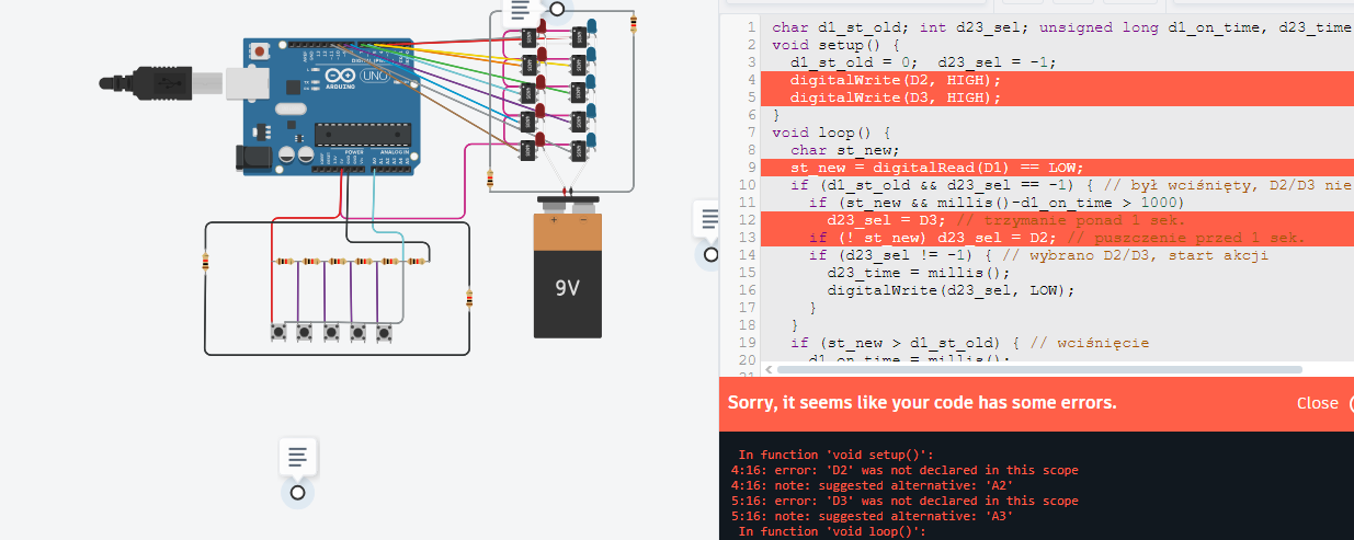

    Wykonałem taki schemat w stymulacji. Potrzebuje teraz kod napisać do arduino, niestety nie jestem biegły w temacie programowania arduino czy ktoś mógłby mi pomóc ?
    Przyciśnięcie przycisku pojedyncze(poniżej 1 sekundy) ma skutkować zmiana stanu wyjścia D2 na jedną sekundę. Przytrzymanie przycisku przez ponad 1 sekundę ma skutkować zmiana stanu wyjścia D3 na jedną sekundę. Ponadto układ powinien rozróżniać czy przycisk jest pojedynczo przyciskany(poniżej jednej sekundy czy też przytrzymywany powyżej jednej sekundy). Analogicznie ma być dla pozostałych przycisków

    A dla pozostałych przycisków? Jest ich wszystkich 5. Tak jak na schemacie. Każdy przycisk steruje parą lampek: czerwoną i niebieską (lampki symulują przyciskanie przycisków kolyskowych).
    błąd, który zwróciła konsola

    Ocena: 4193
    Ale kompilator ich nie zna - trzeba wyszukać informację, jak należy je zdefiniować.
    Pewnie kompilator ma kilka plików "pins_arduino.h" - tam powinny być zdefiniowane; dla różnych wersji Arduino są różne wersje tego pliku, w wersji "standard" nie widzę pinów D1, D2, D3 - są PIN_SPI_SS, PIN_SPI_MOSI, PIN_SPI_MISO, PIN_SPI_SCK, PIN_WIRE_SDA, PIN_WIRE_SCL, i PIN_A0..PIN_A7. Skąd wziąłeś nazwy D1, D2, D3? Jeśli twoje Arduino ma takie piny: czy podałeś kompilatorowi, jaką masz wersję Arduino?

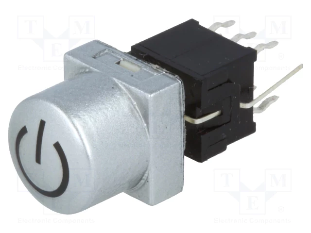

    Ponieważ mamy do czynienia z samochodem, wszystkie przeróbki/zmiany powinny być bardzo proste, pewne w działaniu i powinny w miarę możliwości "dać się naprawić" w drodze. Proponuję zejść na ziemię. Moim zdaniem w tym przypadku można zastosować klawiaturowe dwupozycyjne przełaczniki o bardzo krótkim skoku, na przyklad takie:
    Jak zastąpić dwa przyciski monostabilne jednym przyciskiem na Arduino w aucie? Jak zastąpić dwa przyciski monostabilne jednym przyciskiem na Arduino w aucie? Jak zastąpić dwa przyciski monostabilne jednym przyciskiem na Arduino w aucie?
    Dzialanie jest prawie nie do odróżnienia od dzialania typowego przycisku nie stabilnego, a ma dwie pozycje stabilne.
    Można je ukryć pod oryginalną "nową" klawiaturą, będzie tylko trochę roboty modelarsko/mechanicznej.
    Wybór takich prełączników jest bardzo duży, np. z podświetleniem albo bez.
    Jeżeli nie będzie ograniczeń z miejscem to można nawet zastosować klasyczne "isostaty"

    Żebyś obejrzał i opisał to, co masz - przecież nikt tu (chyba) nie ma kryształowej kuli, żeby mu pokazała to, czego nie opiszesz.
    Arduino ma jakieś nazwy pinów, kompilator ma ich definicje - trzeba go ustawić na właściwy model Arduino, żeby znał te piny.
