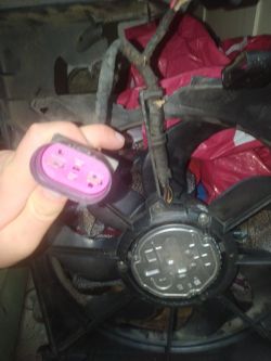

    Chciał bym na krótko sprawdzic wentylatory chłodnicy pseratti b7, kostka ma dwa grube przewody czerwony + i brązowy -, oraz cienkie żółty i zielony, od czego one są pewnie jeden to + po zapłonie a drugie to PWM, czy da sie je na krótko uruchomić vw Passat b7 365 - Sprawdzenie wentylatorów chłodnicy

    Zostawiasz grube zasilania i zapłon,po odcięciu PWM wentylator powinien włączyć się awaryjnie. Pewnie moduły uwalone w silnikach-standard.

    Uwalone raczej nie są bo w samochodzie działaja, chce sprawdzić na krótko inne używki i tu zaczyna się problem, moje mają duży luz i hałasują,
