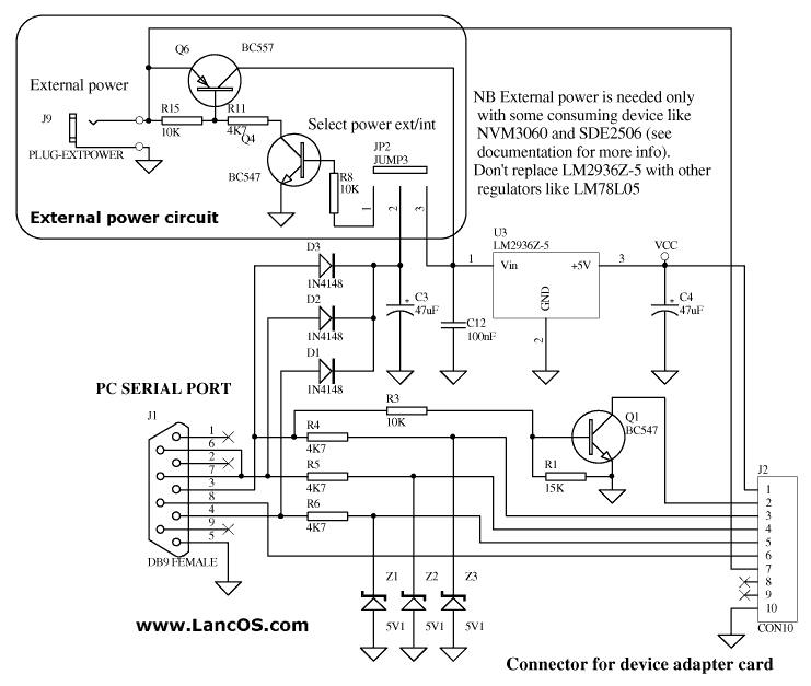

    Witam. Posiadam programator UFP v6.03 i podstawke dedykowana pod eepromy. Jak ustawic zworki i w ktore gniazdo wlozyc ten uklad? Probowalem roznych sposobow i odczytalo same zera a nie konkretny wsad. Eeprom sprawny. Pozdrawiam

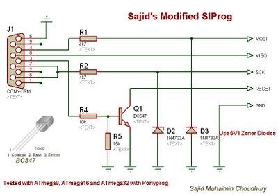

    Pamięć to spi zgodne z 25XXX jeśli mogę coś zaproponować to zbuduj sobie pony proga , jeśli masz komputer z rs 232 (port com) albo kup jakiś chiński programator , bo tą pamiątkę czyta praktycznie każdy poza UFP

    Masz to na mysli? Ustawienie zworków UFP v6.03 dla EEPROM 95160 - jak poprawnie?

    Czy bardziej o to chodzi? Ustawienie zworków UFP v6.03 dla EEPROM 95160 - jak poprawnie?

    O ten z drugiej fotografii plus adapter do do pamięci spi . Tani , prosty w budowie i świetnie działający .
