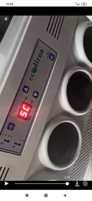

    Cześć panowie czy macie sprawdzony serwis klimatyzacji stacjonarnej okolice Warszawy lub gdzieś dalej oby był dobry mam na dachu klimę ecodrina i potrzebuje żeby znów działa. pozdrawiam Robert
  • #2 18865074
    WloczykijMalaMi
    Posty: 166
    Pomógł: 15
    Ocena: 141
    A co się dzieję ?
    Pozdrawiam WIMM
  • #3 18865180
    dzikusek1
    Posty: 93
    Pomógł: 2
    Ocena: 35
    Na przycisk włączenia nie reaguje a gdy wyjmę i włożę bezpiecznik główny to włączy się na chwilę pokazuje błąd C5 i się wyłącza znów, połączenia elektryczne sprawdzone i bezpieczniki też tak jakby elektronika padła.

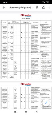

    Przejrzałem z 15 dokumentów DIRN-y i nie znalazłem tego błędu......
    Możesz zrobić zdjęcie błędu i ,,czapki,, klimatyzacji?

    Z tego co widzę jest to Slimcool, sprawdziłem i nie widzę w opisach błędu C5...

    5C taki jest błąd.

    Gdzie masz napisane że to kody do DIRN-y??
    Proszę jeszcze raz, wklej błąd z panelu klimatyzacji.

    Pokazują się wszystkie lampki gasną po tym pokazuje się 5C o koniec. I nie można uruchomić z przycisku tylko bezpiecznikiem wyjąć i włożyć.

    Tak jak myślałem, to nie 5C/C5 tylko ,,błąd,, SC ;)
    Wycinek z instrukcji użytkownika:
    1.- On/Off: włącznik i wyłącznik urządzenia y wybór trybu funkcjonowania
    2.- Wskazuje funkcjonowanie kompresorów.
    3.- Wyświetlacz: ekran na którym wyświetlona zostaje wybrana funkcja i tryb urządzenia.
    4.- Przyciski ustawiania temperatury – Przeznaczone do ustawienia temperatury zadanej
    i prędkości nadmuchu (w trybie ręcznym), programowania pilota i zmiany jednostek na
    stopnie Fahrenheita.
    • Po włączeniu urządzenie sprawdza lampki i na wyświetlaczu pojawia się napis 88--SC oraz
    wyłącza się.
    W załączniku masz instrukcję strony 32-36 po Polsku.
    Odpal auto i włącz klimatyzator dachowy i napisz jaki efekt.
    Pozdrawiam WIMM
    • slimcool.pdf (1.85 MB) Musisz być zalogowany, aby pobrać ten załącznik.
  • #11 18865450
    dzikusek1
    Posty: 93
    Pomógł: 2
    Ocena: 35
    Przy starcie urządzenia pojawia się zawsze taka informacja ok czyli jednak serwis urządzenia potrzebuje 🤔
