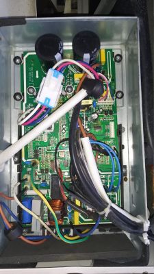

    Również mam ten sam klimatyzator galanz aus-18h53r120c9 w ilości 2 sztuki. W jednej pojawia się błąd bE. Z drugiej sprawnej klimatyzacji przełożyłem płytę główną jednostki zewnętrznej. Gdy tak zrobiłem okazało się że ten pierwszy rozpoczął działać prawidłowo. Wobec tego problem błędu bE tkwi w płycie głównej jednostki zewnętrznej. W internecie przeczytałem, że może być to problem pamięci EEPROM. Przełożyłem więc dwie pamięci EEPROM - z płytki niesprawnej do tej sprawnej, bo są na podstawkach DIP-8. Tu również okazuje się, że pamięci EEPROM są sprawne. Teraz pytanie brzmi skoro problem tkwi tylko w płytce jednostki zewnętrznej, na której pamięci są sprawne - to co może być przyczyną tego błędu?

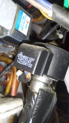

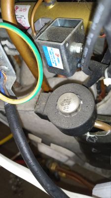

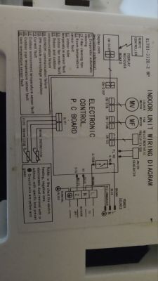

    Mam klimatyzację z podobnej serii, model AUS-12H53R150P9 (ZE2) i ten sam błąd "bE", czynnik ponad 6 Bar, zasilanie oraz sygnał podłączone, z wstępnej diagnozy wynika, że nie idzie prąd na sprężarkę oraz nie uruchamiania wiatraka. Po włączeniu załącza przekaźnik główny, za chwilę załącza zawór 4drożny ( na ukł. obiegu czynnika) i po kilku sekundndach go rozłącza, dalej nic się nie dzieje. Przepraszam za proste nazewnictwo, nie mam doświadczenia ze splitami, ale z tego co wiem za załączenie sprężarki i wiatraków w klimatyzacjach samochodowych odpowiada presostat, czy w tych jednostkach jest podobnie? Może ktoś się orientuje jaka jest procedura w tych jednostkach aby wiatrak i pompa dostały napięcie.

    Temat rozwiązany przyczyną tej usterki jest uszkodzony układ invertera - to jest moduł IRAM136( należy zobaczyć czy na płytce jest ten sam - boże być inny mocniejszy bo klima 2,6 kW i 3,8 kW mają te same płytki tylko różne układy IRAM tj. pierwszy ma 136 czyli słabszy a drugi ma mocniejszy z inną cyferką na końcu), trzeba go wylutować i wymienić na nowy. Po tym zabiegu klimatyzacja zacznie działać poprawnie.

    Jednostka zewnętrzna. Jest przykręcony do radiatora podobnie jak mostek prostowniczy.
