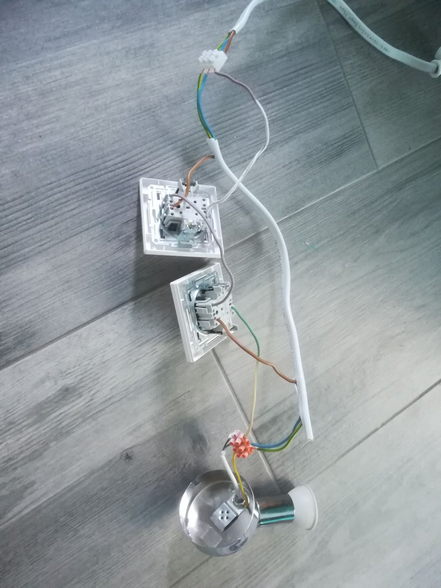

    Witam serdecznie. Chciałbym się poradzić bardziej doświadczonych kolegów jak prawidłowo podłączyć 2 włączniki światła schodowo. W domu udało mi się zrobić na szybko taki obwód, możecie przy okazji sprawdzić czy zrobiłem go prawidłowo ale wydaje mi się, że tak bo działa. Załączam zdjęcie:
    Jak rozpoznać przewody przy przeróbce włącznika na schodowy?
    Problem mam z tym jak przerobić istniejący włącznik prosty na schodowy a dokładnie jak podłączyć brązowe przewody. Nie wiem który przewód idzie z prądem do włącznika a które idą od włącznika do lampy. Jak to rozpoznać?

    Na tym pierwszym zdjęciu jest błąd - nie może jako roboczy być użyty przed żółto-zielony ochronny - a takim kolorem wchodzi faza na oprawkę.

    Wiem o kolorze żył, zrobiłem tak na szybko dla siebie żeby zobaczyć czy mi się uda, akurat taki przewód miałem pod ręką.
    Wiem że muszę pociągnąć przewód do drugiego włącznika. Żółte i niebieskie idą bezpośrednio prąd-światło a włączniki są połączone tylko brązowymi. Chodzi mi tylko o te połączenie brązowych. Dobrze rozumiem że że starego włącznika 2 przewody brązowe muszę zaizolować?

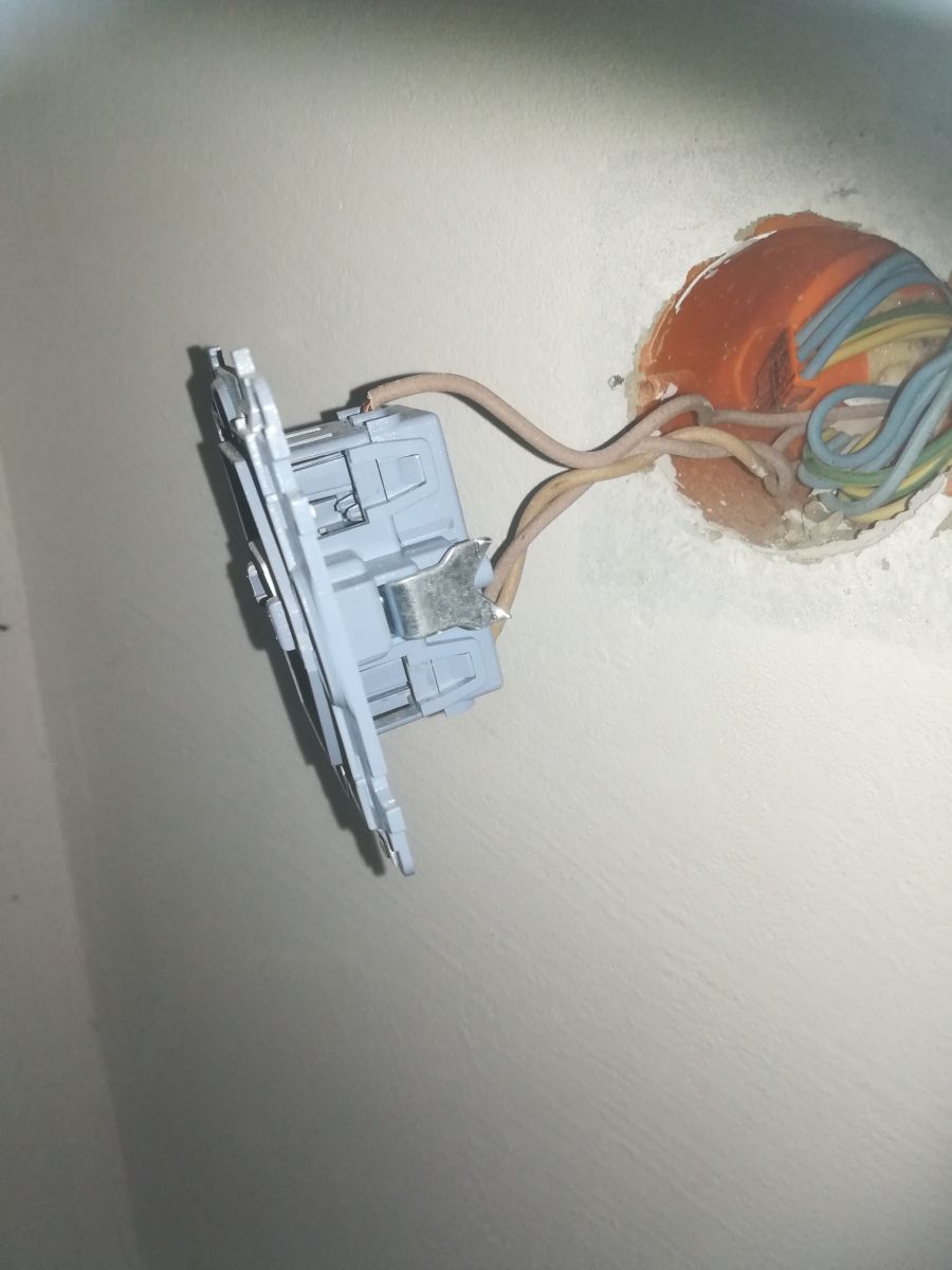

    Aktualnie wyłącznik pokazany na zdjęciu jest pojedynczy czy podwójny?.Ile przewódów dochodzi do lampy i jakie kolory.

    Aktualny przełącznik jest pojedynczy, do lampy idzie przewód 3-żyłowy - niebieski, brązowy i żółto-zielony. W puszcze przy włączniku przewody niebieski i żółto-zielony są połączone złączką więc o ile dobrze myślę one idą bezpośrednio prąd-światło i tylko brązowe idą przez włącznik

    Do wyłącznika dochodzą trzy brązowe przewody ,musisz sprawdzić do których dochodzi faza ,do jednego ,czy tych dwóch.Być może odejście jest jednak tym jednym ,a zasilanie jest na jednym z tych dwóch przewodów.Zacisk podwójny wyłącznika służy jako wago .

    Sprawdziłem, werdykt: przy wyłączonym świetle neonówka świeci na tych dwóch dolnych, po włączeniu świeci również trzeci pojedynczy górny

    Czyli jest tak jak myślałem .
    W tym wypaku ,by móc zastosować dwa wyłączniki schodowe ,należy do drugiego wyłącznika doprowadzic przewód 3-żyłowy o odpowiednich kolorach.

    Napisałeś tak Sprawdziłem, werdykt: przy wyłączonym świetle neonówka świeci na tych dwóch dolnych, po włączeniu świeci również trzeci pojedynczy górny.
    Czyli jednym z dwóch dolnych przewodów dochodzi faza ,drugim przewodem przechodzi dalej (powiedzmy do następnej puszki ,zasila co innego).Pojedynczy przewód górny wyłącznika jest przewodem do lampy.
    Ktoś nie fatygował się te dwa przewody (faza dojście do puszki i odejście do następnej puszki),połączyć wago ,tylko połączył je na jednym zacisku wyłącznika.

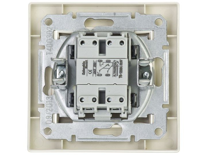

    Te dwa przewody wkładasz do tych dwóch otworów obok siebie, pod zacisk L(lewy dolny zacisk oznaczony (1).
    Komunikacyjne do drugiego wyłącznika podłącz pod góre zaciski (3-4).A tak ogólnie to wyłącznik jest krzyżowy ,a nie schodowy ,lecz może być.

    Jeżeli masz dwa takie wyłączniki jak na zdjęciu ,to te przewody komunikacyjne z pierwszego wyłącznika,podłącz pod zaciski (3-4) drugiego ,powrót (trzeci przewód) pod zacisk (1),wraca do pierwszej puszki .Łączysz go z pojedynczym przewodem (górny na starym wyłączniku brązowy),złączką wago ,lub kostką.
