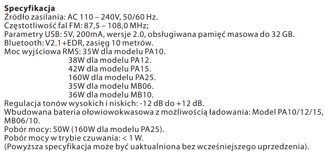

Poszukuję głośnika bluetooth z mocą pożywej 300watt rms wiedziałem blaupunkt pa10 z mocą 600rms co o nim sądzicie?

Nie, dziękuję Przekieruj mnie tamNowicjusz56 napisał:Sądzę, ze pogłoski o jego mocy RMS są mocno przesadzone...co o nim sądzicie
Rzuuf napisał:Witam!
"RMS" nie jest jednostką mocy głośnika!
Moc głośnika mierzy się dla doprowadzonego sygnału SINUSOIDALNEGO, odtwarzanego ze zniekształceniami mniejszymi niż 10% (dla sprzętu "popularnego"), lub innymi, deklarowanymi przez producenta, a wyrażona jest w "W" - watach!

vieleicht napisał:Te urządzenia również w dokumentacji mają określoną moc zasilania ok. 50W, wiec też nie jest możliwe by oddawały jej więcej (np 300 W) niż pobierały.
DjMapet napisał:to JEST coś polecenia taki ze np. JEST na prawdę mega głośni i ma usłyszenie z np. 500mvieleicht napisał:Te urządzenia również w dokumentacji mają określoną moc zasilania ok. 50W, wiec też nie jest możliwe by oddawały jej więcej (np 300 W) niż pobierały.
W przypadku marketingowców, wszystko jest możliwe.![]()
To i tak dobrze że przynajmniej podali pobór z sieci, bo w "specyfikacjach" wielu sprzętów, jest ten parametr pomijany.
