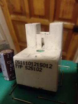

    Witam serdecznie.
    Mam taki problem z pralką Siemens Siwamat XL 962 - podczas prania zatrzymuje się program i zaświeca się dioda przy "Gotowa do pracy". Po wciśnięciu przycisku "Start" pralka powraca do prania w miejscu gdzie poprzednio się zatrzymała. Czy to objawy kończącego się programatora? Zjawisko to występuje nie przy każdym praniu i nie na tym samym programie. Raz na 40°C, innym razem na 60°C, a czasami nie występuje wcale. Będę bardzo wdzięczny za każdą uwagę/podpowiedź.

    Styki wybieraka masz zanieczyszczone.

    Potwierdzam, problemem są styki wybieraka pod pokrętłem wyboru programu. Czyściłem to 2x, ale skończyło się na wymianie programatora. Prawdopodobnie sam wybierak jest taki sam w każdej pralce bsh z 16 pozycjami pokrętła i można go przelutować.

    Sprawdź czy nie ma zimnych lutów na wyprowadzeniach wybieraka na płycie sterownika, szczególnie na wyprowadzeniu oznaczonym na zdjęciu jako 5.
    Siemens Siwamat XL 962 - zatrzymuje się, dioda Gotowa do pracy
    Tu na zdjęciu widać wyraźnie pęknięty lut w tym miejscu. Najlepiej po obejrzeniu przelutuj profilaktycznie te punkty.

    Zanim zaczniesz ten wybierak rozbierać czy wymieniać sprawdź luty.
