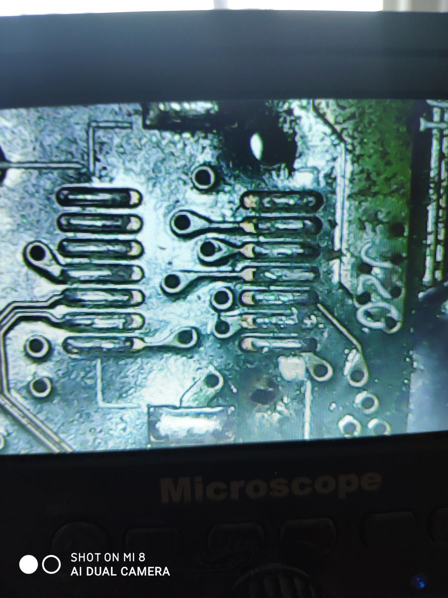

    Cześć potrzebne mi wskazówki jak pokutować jtag co z czym oglądałem filmy czytałem i już nie mam pewności więc zamieszczam schemat złącza wyjścia z programatora i potrzebne mi info co z czym połączyć. Programator svod3

    Chcę zaprogramować kbc (mec ) muszę przylutować przewody do płyty i programatora jaki pin do jakiego chyba prościej się już nie da 😄
    Oglądałem ten film i polutowane piny są z lewej strony a mi się wydaje że powinny być z prawej ( z tej perspektywy jak się patrzy oglądając to ) ( pin 1 gniazda niech będzie z prawej ok )dlatego pytam doświadczonych ludzi jak polutować płytę z programatorem żeby działało
    https://m.youtube.com/watch?v=xRjDz4YWfRU Lenovo ThinkPad t450s - Programowanie mec potrzebne wskazowki
    Dobra na filmie jest inna płyta gniazdo jest odwrócone 🤣 mam kolejne pytania są 4 piny oznaczone jtag na schemacie czyli te lutujemy do programatora jest jeszcze 5 który ma oznaczenie rst na programatorze a w schemacie MEC_DBG_RST ( polutować je razem ????? I kolejne pytanie płyta główna ma być w stenbay czy normalnie włączona do programowania ( w stenbay nie ma tam żadnego napięcia ) pytam bo będę robił to pierwszy raz
    Dobra już sobie poradziłem polutowałm tylko te piny oznaczone jtag czyli 4 i masę działa odczyt zapis ale mam pytanie jest jakiś program do wyciągnięcia z biosu wsadu kbc ???

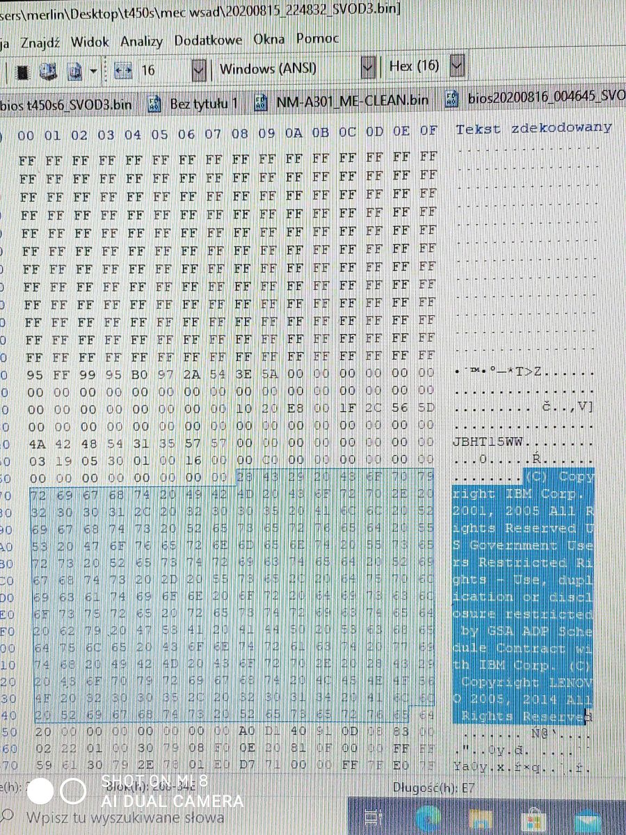

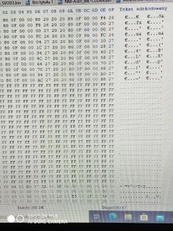

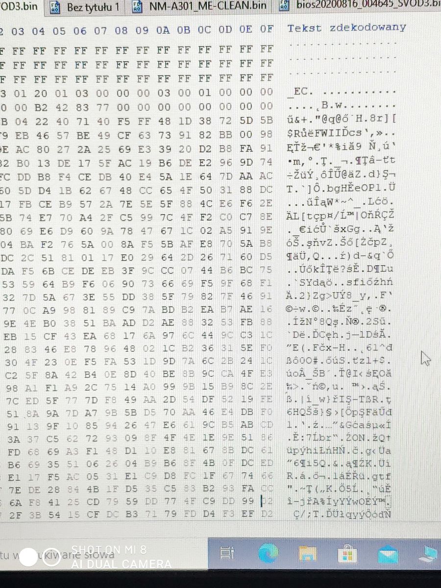

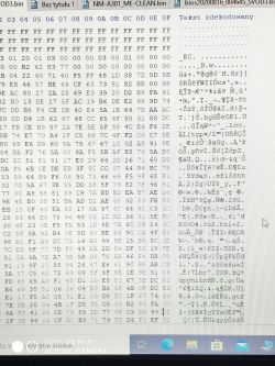

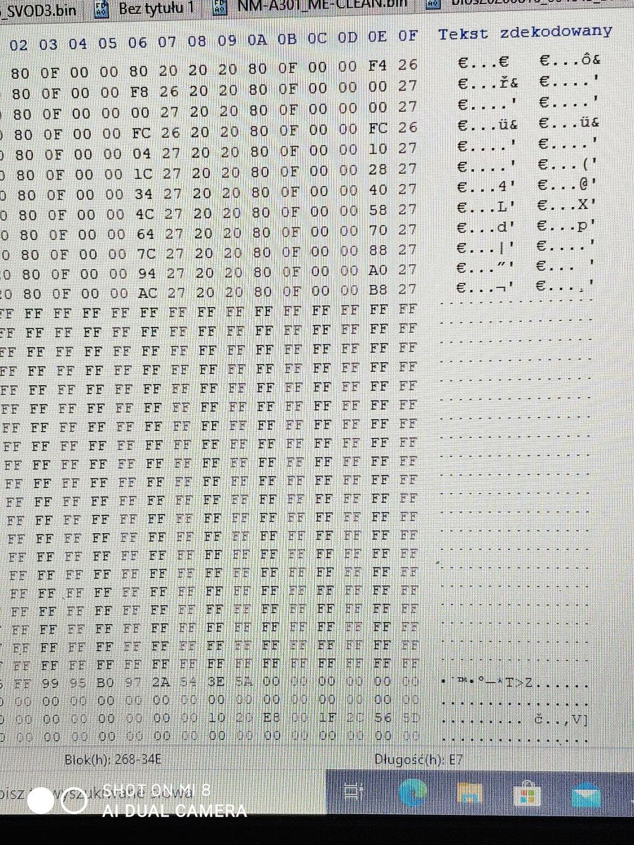

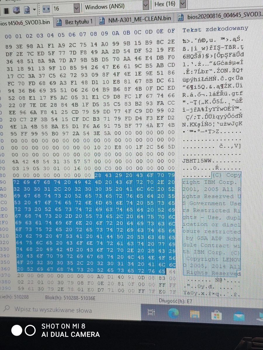

    No właśnie i tu problem zgrałem orginalny bios żeby poszukać w nim wsadu ec zgrałem też wsad z mec i szukam podobieństw coś znalazłem ale początek się różni pierwsze będą foty z biosu ostatnie dwa z mec Lenovo ThinkPad t450s - Programowanie mec potrzebne wskazowki Lenovo ThinkPad t450s - Programowanie mec potrzebne wskazowki Lenovo ThinkPad t450s - Programowanie mec potrzebne wskazowki Lenovo ThinkPad t450s - Programowanie mec potrzebne wskazowki
    Będę wdzięczny za każdą podpowiedź co robię zle
    - jeszcze raz. Szukasz wsadu do KBC we wsadzie BIOSu. To robisz źle. To działa jeśli KBC to ITE. Ty masz MECa.
    Nie podajesz wielu potrzebnych informacji, więc masz odpowiedzi oparte na tym co podajesz...
    Pomogłem? Kup mi kawę.

    Wsad jest dostępny np. na vinafix. Nie za darmo - jak to na vinafix.
    Masz wsad w którym początek wygląda ok. Po co szukasz wsadu?
