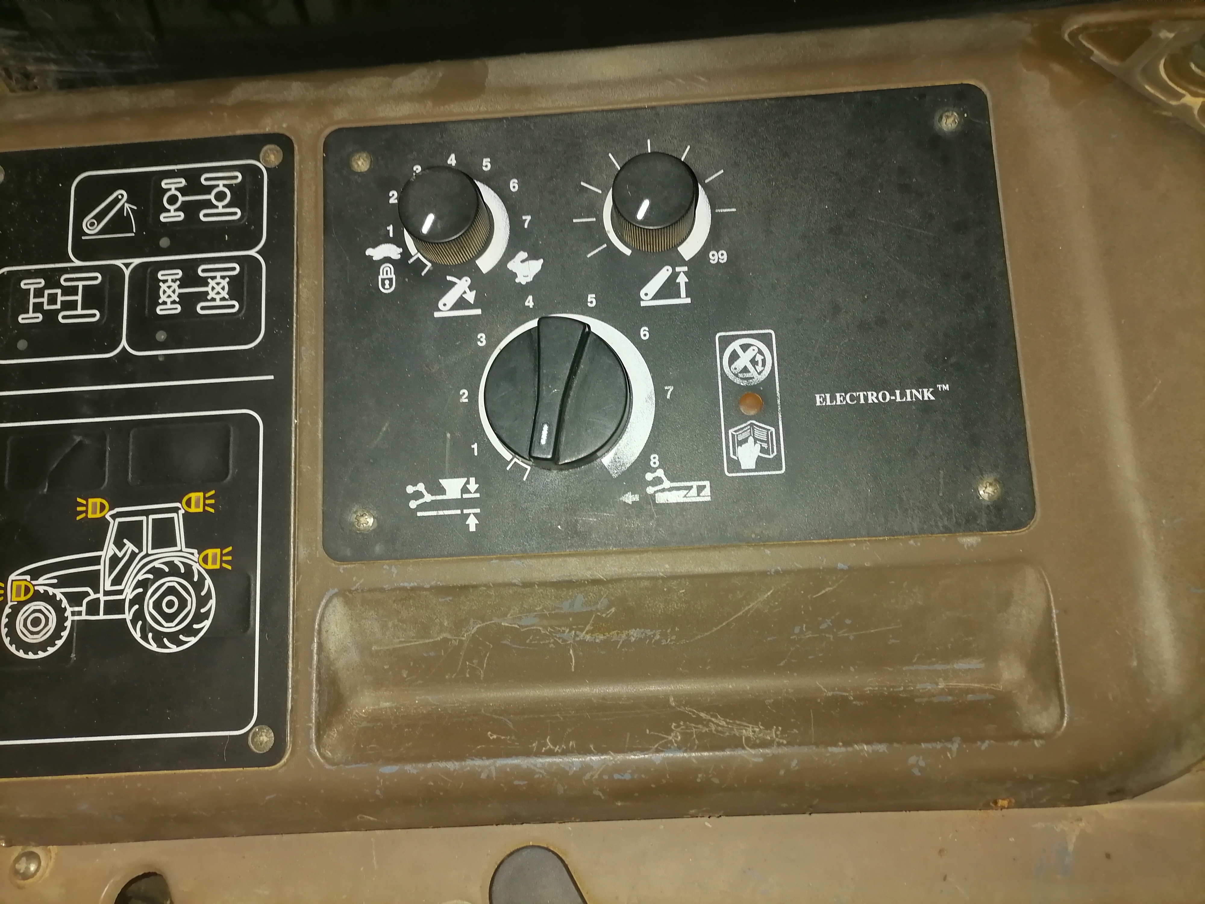

  • #2 18875807
    eksploatacja
    Posty: 209
    Pomógł: 33
    Ocena: 209
    6-Potencjometr regulacji poslizgu(ten z traktorkiem i % na panelu ehr)-uszkodzony lub uszkodzenie podłączenia.

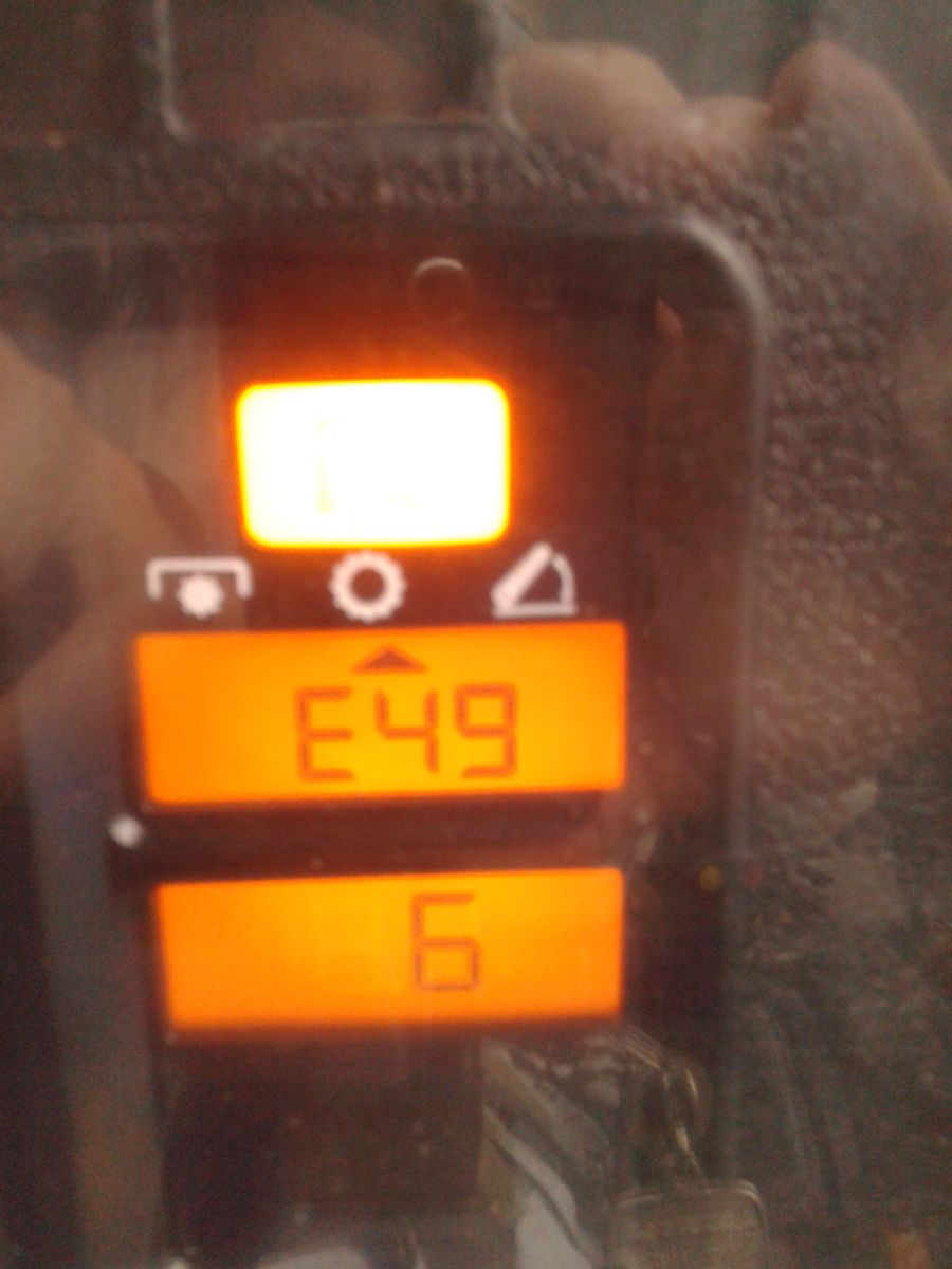

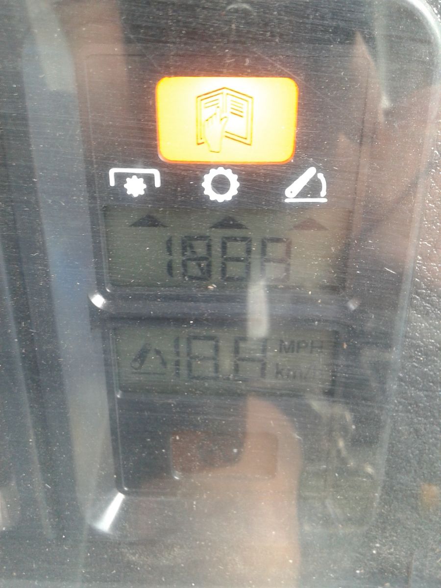

  • #5 18876226
    TraktorManiak
    Posty: 161
    Ocena: 131
    U mnie zegar z wskazówką nie elektroniczny tylko po prawej ma dwa wyświetlacze małe jak włączę kluczyk pokazuje mile lub km/h i po chwili nic albo podnośnik albo błędy.
    New Holland Ford 8340 - Błąd nr 6 wyświetlacz od podnośnika
    radaru prędkości pod ciągnikiem też nie ma. podobno niektóre mają prędkość 55km/h
    New Holland Ford 8340 - Błąd nr 6 wyświetlacz od podnośnika New Holland Ford 8340 - Błąd nr 6 wyświetlacz od podnośnika
  • #6 18877574
    eksploatacja
    Posty: 209
    Pomógł: 33
    Ocena: 209
    Gdybys od razu napisał ze masz błąd E49 to było by wiadomo że powodem braku wskazan prędkości jest czujnik obrotów kół.Uszkodzony lub przerwa na kablach /wtyczce.Czujnik jest za dolnym zbiornikiem paliwa. Jak sie położysz i zajzusz w szczeline między blokiem skrzyni a zbiornikiem to go zobaczysz.Jes nizej i blizej przedniego wieszaka zbiornika.Bo przy tylnym wieszaku i wysoko są kable od wałka wom-u.
    Nie ma wersji 55km/h w tym ciągniku.Jest tylko wersja 35km/h co przy wiekszych oponach i rozkręconej pompie wtryskowej czasami pozwala osiągnąc 42km/h.
    Aby ciagnik mógł jezdzćl 55km/h przednia os musi byc amortyzowana i automatycznie załączany napęd 4x4 by hamowanie było na cztery koła.

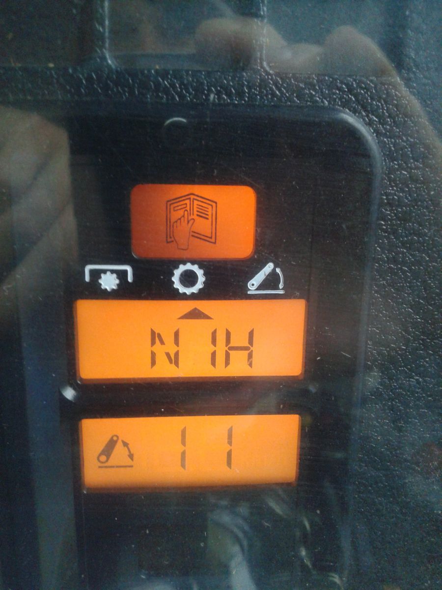

    Chłopaki może ktoś podpowie wyskakuje mi błąd na wyświetlaczu podnośnika duże HL podnośnik nie reaguje po sprawdzeniu panelu ehr potencjometry sprawne wyskakują mi błędy 10 , 11 czasami 6.
    Błąd HL pojawił się po wyciągnięciu wtyczki głównej na skrzyni biegów tej okrągłej, starałem się sprawdzić połączenie niby wszystko ok.
    jazda działa wałek działa. Podnośnik nie reaguje...
  • #10 18888388
    eksploatacja
    Posty: 209
    Pomógł: 33
    Ocena: 209
    HL-high limit.Wedlug komputera przekroczony limit wysokości.Albo rzeczywisty z potencjometru wysokosci ramion albo teoretyczny tzm dzwignia w kabinie nie do konca przesunięta a mimo to na wyswietlaczu 99.
    10 i 11-problem z potencjometrem wysokosci (0-99%)
    Pewnie bylo grzebane i komp.sie pogubił.Zrobic kalibracje i zobaczyć co sie dzieje.

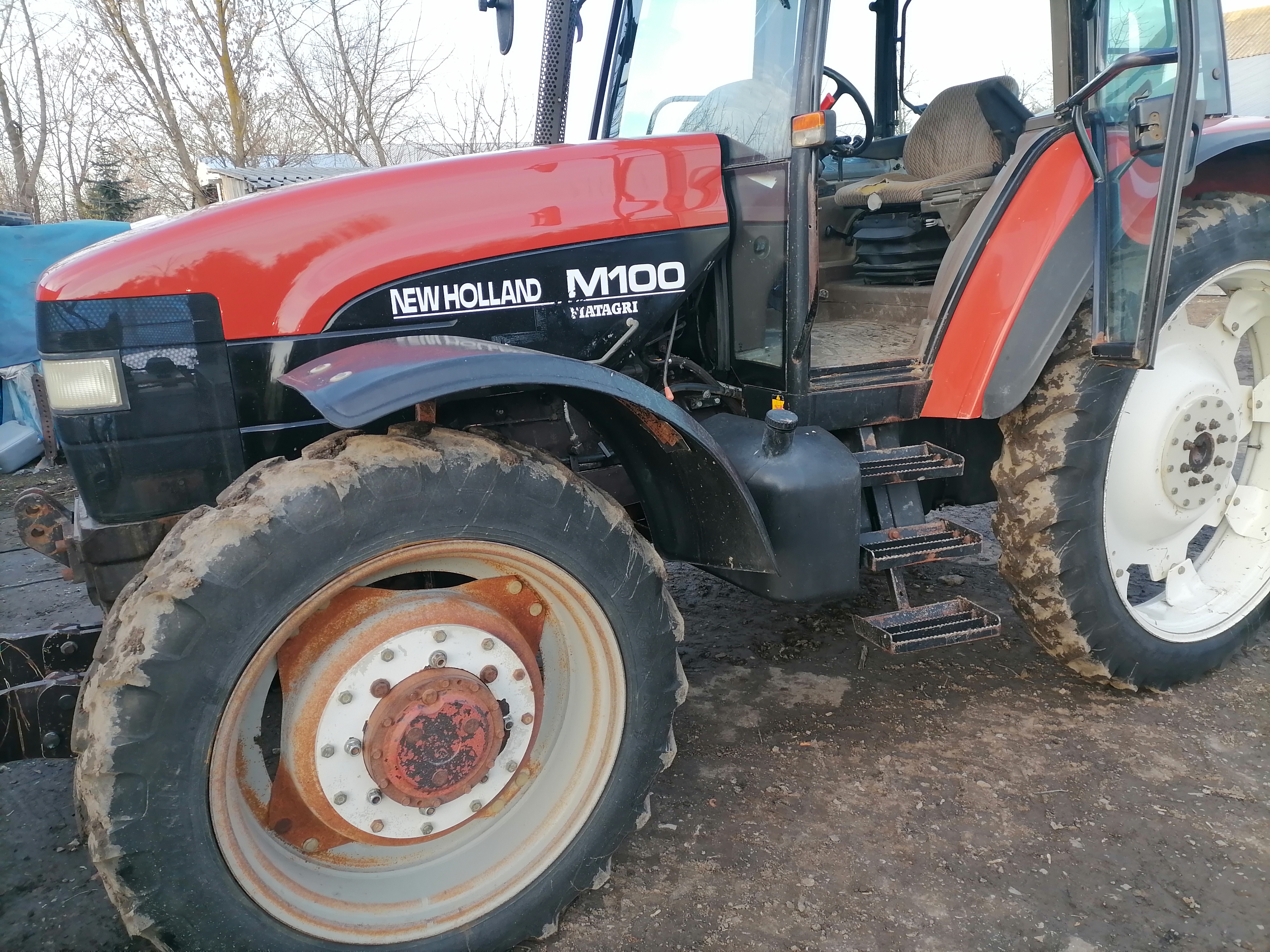

  • #12 20387161
    rad8817
    Posty: 42
    Ocena: 45
    Witam new Holland M100 wyświetla mi błąd 6 prawdopodobnie od podnośnika może ktoś coś podpowie co to może być
    Prędkość pokazuje
    Podnośnik działa mruga książka i dioda pomarańczowa na panelu podnośnika
    • New Holland Ford 8340 - Błąd nr 6 wyświetlacz od podnośnika IMG_20221230_151300.jpg (2.78 MB) Musisz być zalogowany, aby pobrać ten załącznik.
    • New Holland Ford 8340 - Błąd nr 6 wyświetlacz od podnośnika IMG_20230113_151557.jpg (2.64 MB) Musisz być zalogowany, aby pobrać ten załącznik.
    • New Holland Ford 8340 - Błąd nr 6 wyświetlacz od podnośnika IMG_20230113_151602.jpg (2.46 MB) Musisz być zalogowany, aby pobrać ten załącznik.

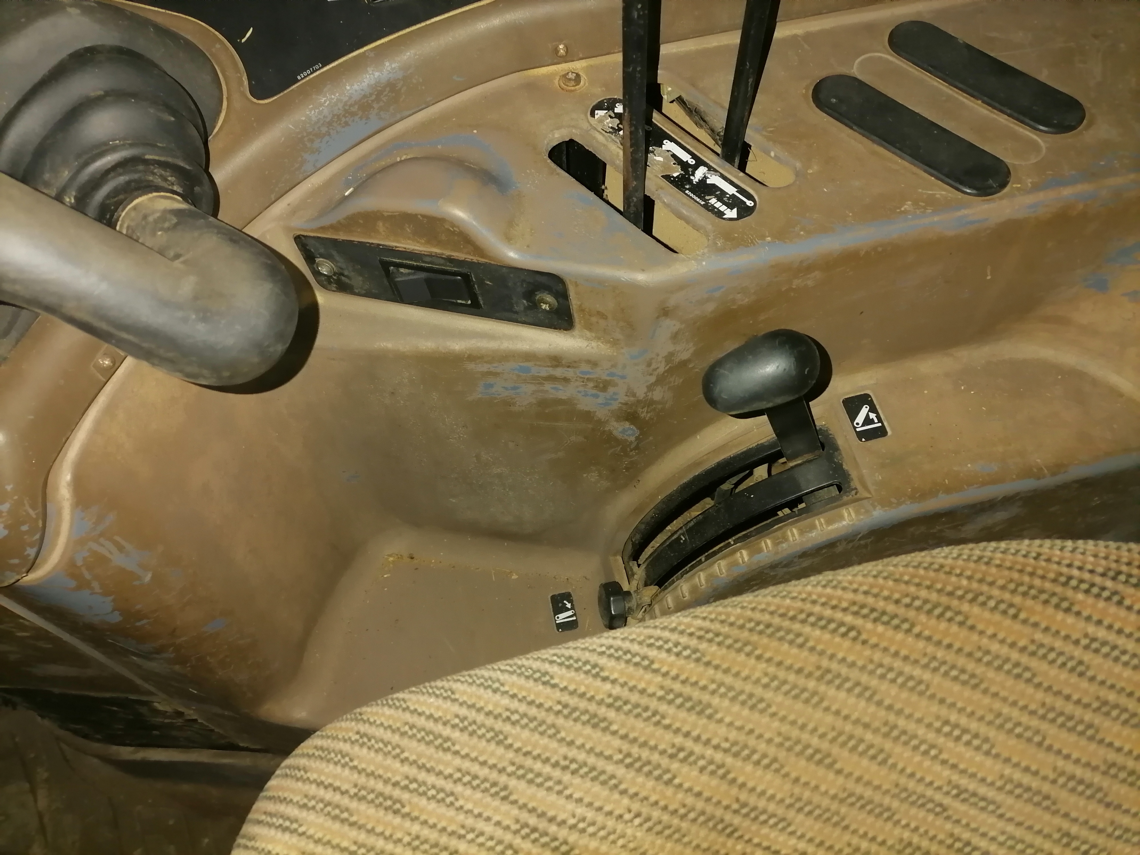

  • #13 20388025
    mysza1961
    Posty: 180
    Pomógł: 26
    Ocena: 99
    Teoretycznie to potencjometr regulacji uślizgu kół. Tylko że Twój ehr go nie ma....
    Ta M-ka to New Holland czy czerwony Fiatagri?
  • #14 20388093
    rad8817
    Posty: 42
    Ocena: 45
    Czerwony fiatagri
    Właśnie dlatego wstawiłem te zdjęcia
    New Holland M100 pod spodem ma fiatagri

  • #18 21721009
    rad8817
    Posty: 42
    Ocena: 45
    Ogarnęliśmy to, ale to już ze dwa lata temu było, już nie pamiętam, ale chyba jakiś potencjometr był wstawiony, bo pod panelem jest luźna wtyczka do tego od poślizgu
