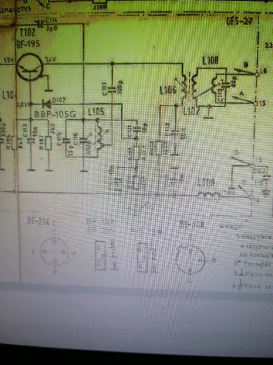

    Witam! Jestem posiadaczem odbiornika Safari 1 i postanowiłem go przestroić. W Internecie znalazłem opis przestrojenia odbiornika Safari 2A, zrobiłem według tego, ale u mnie w głowicy brakuje kondensatora C121 i elementów przy nim. Czy ktoś wie, jak je przestroić? Mnie efekt wyszedł kiepski.
    Zamiennik dla kondensatora C121 w przestrojeniu odbiornika Safari 1

    Te elementy odpowiadają za ARCz. Jak mnie pamięć nie myli, to w jedynkach ich nie było. Dioda 102 jest czy jej nie ma? Przestrajałeś, więc konkretnie co zmieniłeś (zrobiłeś)? Co znaczy kiepsko?
