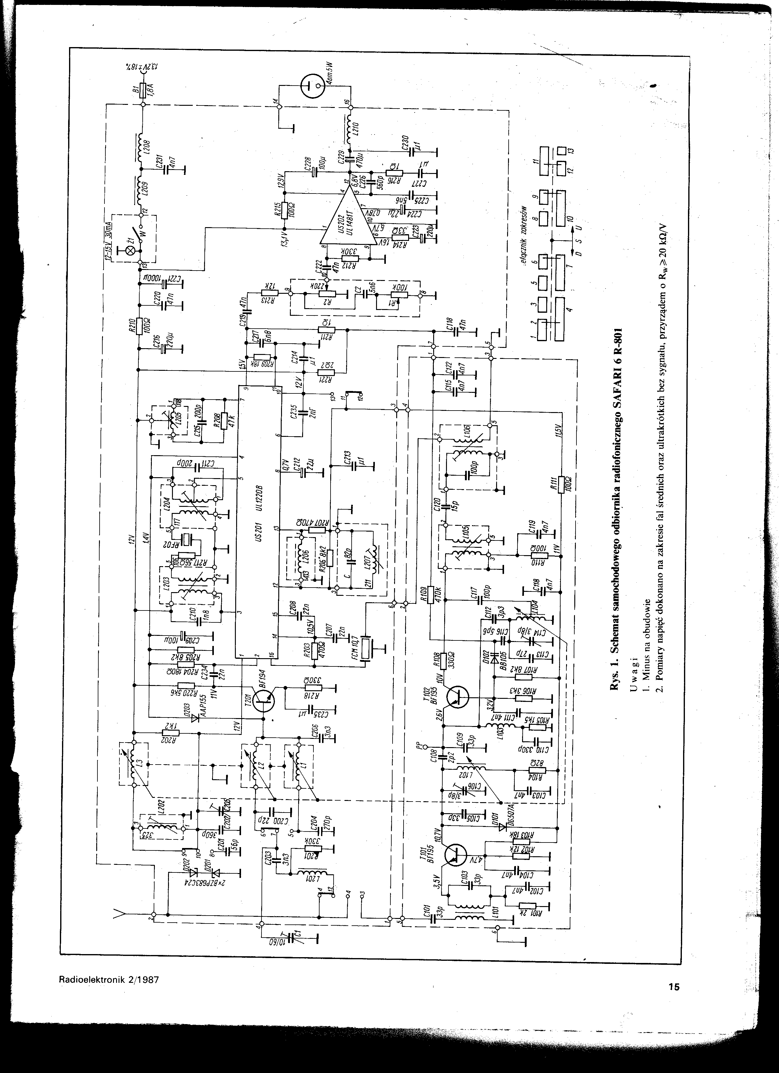

    Tu jest schemat Safari 5:
    https://www.elektroda.pl/rtvforum/topic22871.html
    Opis przestrojenia Safari 6 już jest, wrzucam jeszcze schemat Safari 6 i może mi ktoś powie czym będzie się różniło przestrojenie Safari 5 od Safari 6.
    PS. W Safari 5 nie ma mosiężnych rdzeni, więc nie można ich wymienić na ferrytowe :)

    Rozebrałem Safari 5 i jednak są tam mosiężna rdzenie, więc przestrajanie powinno być pododbne jak w safari6 :?
