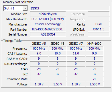

    Wypadłem trochę z rynku, a muszę rozszerzyć pamięć w PC (desktop)
    Procesor: Intel Core i54570K (1150)
    Płyta: Asus Z-97 Pro GAMER
    Posiadane pamięci: rzut z CPU-z:
    Dokupienie pamięci RAM, co wybrać?
    Najsensowniej byłoby chyba dodać od razu 16GB (2x8), pytanie czy się da.
    Drugie pytanie - na jakie parametry pamięci zwrócić uwagę, żeby się nie "pogryzły" ze starymi?:)
    Aha: nie gram:)
    Dzięki!

    Witaj.
    Obecne pamięci to DDR3-1600-CL9, dane dotyczące napięcia zasilającego znajdziesz w zakładce SPD CPU-z - na tej podstawie wybierz sobie pamięci DDR3-1600-CL9 o identycznym napięciu zasilania jak obecnie posiadane. I5 4gen obsługuje pamięci DDR3 oraz DDR3L, bez danych z SPD nie wiadomo, które posiadasz.
    I5-4570K obsługuje do 32GB RAM, a więc obsługuje on moduły 8 GB. W przypadku modułów 8GB należy zwrócić uwagę na to, że musza one być "dual rank" - dwustronne. Haswelle obsługują chipy do 4 Gb (gigabit), czyli 512MB. Jak łatwo policzyć, używając największych obsługiwanych chipów musi być ich na module 16. Tak więc zadziałają pamięci dual rank, dwustronne. Niestety kupując pamięci z radiatorem ciężko wyczuć, co pod nim jest, więc pozostaje szukanie danych technicznych modułu.
    Jest spora szansa, że większość modułów 8GB DDR3 jest dwustronna.

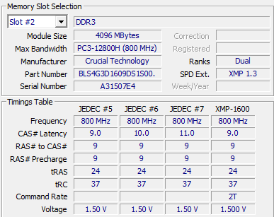

    BAARDZO dziękuję.
    Nie wiedziałem co to SPD, a bezpośrednio po przełączeniu miałem zero info, dopiero po zmianie slotu (widocznie pierwszy jest pusty).
    zasilanie mam (1,5V), taktowanie mam (800MHz, ale ten parametr w nowych musi być "nie mniejszy niż"), ważny jest chyba jeszcze ten parametr CAS (9.0). Może już dalej w sklepie uda mi się dograć sprawę.
    SPD w każdym razie wygląda tak:
    Jeszcze raz bardzo dziękuję, wiem zdecydowanie więcej na co zwrócić uwagę..

    Parametr związany z taktowaniem jest taki, jaki powinien być. Pamięci DDR są taktowane dwa razy niższym zegarem niż często błędny marketing sugeruje. DDR3-1600 nie oznacza 1600 MHz, tylko 1600 MT/s, a taktowanie takiego modułu to 800 MHz.
    Twoje pamięci to Crucial Ballistix, możesz takich szukać. Odpowiadający numer dla modułu 8GB to będzie BLS8G3D1609DS1S00.

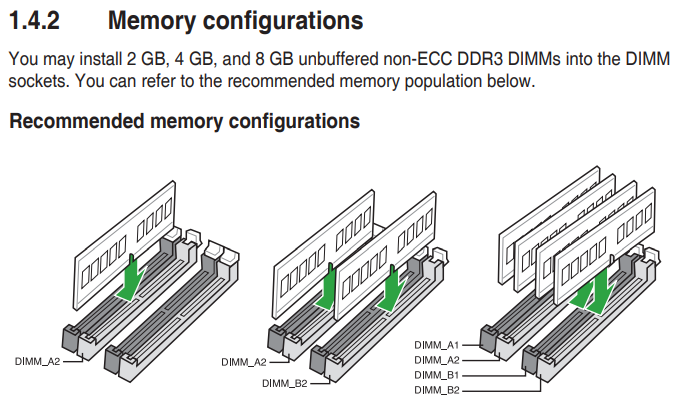

    Na razie kupiłem nowe (możliwość zwrotu gdyby coś nie zadziałało) - KINGSTON ValueRAM 8GB 1600 (morele).
    Zalecenia co do obsadzania kości w modułach wg. producenta (manual):
    Pierwotnie kości (te wcześniejsze, Cruciala) były w bankach A2 i B2. Włożenie nowych kości (Kingstona) do A1 i B1 nie zadziałało - komputer wykrył tylko wcześniejsze 8GB (crucial).
    Obsadzenie banków A1-B1 lub A2-B2 tylko nowymi lub tylko starymi (kingston/Crucial) kośćmi dawało poprawny wynik (wykryte tyle pamięci ile powinno być (8 lub 16GB)
    Żadzna z kombinacji A1-B1 lub A2-B2 przy obsadzeniu wszystkimi kości (Kingston + Crucial) nie działała (komputer najczęściej wogóle się nie uruchamiał)
    Patrząc na obrazek z manuala (jak dla mnie sugerujący obsadzanie pamięci parami A1-B1 - A2-B2 pomyślałem - ok, nic do stracenia - i wsadziłem pamięci A1-A2 Crucial i B1-B2 Kingston. I tym razem zadziałało (komputer wykrył 24GB)

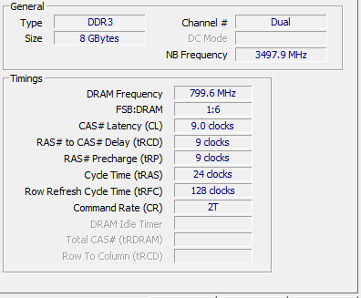

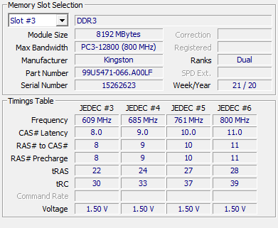

    Tyle, że sloty A (1+2) i B pokazują inne taktowanie:
    Nie wiem na ile jest to dobre/złe, szkodliwe, czy coś mogę (powinienem) z tym zrobić..?
    Na osiągach specjalnie mi nie zależy, na ilości RAM już tak.
    Wielka prośba o info..
    UPDATE - w ciągu pierwszej doby miałem 3 bluescreeny (wskazujące na HAL). od 28 sierpnia bez awarii (komputer włączony 24/7). Memtest nie wykazuje błędów. Jak jeszcze można przetestować stabilność?
