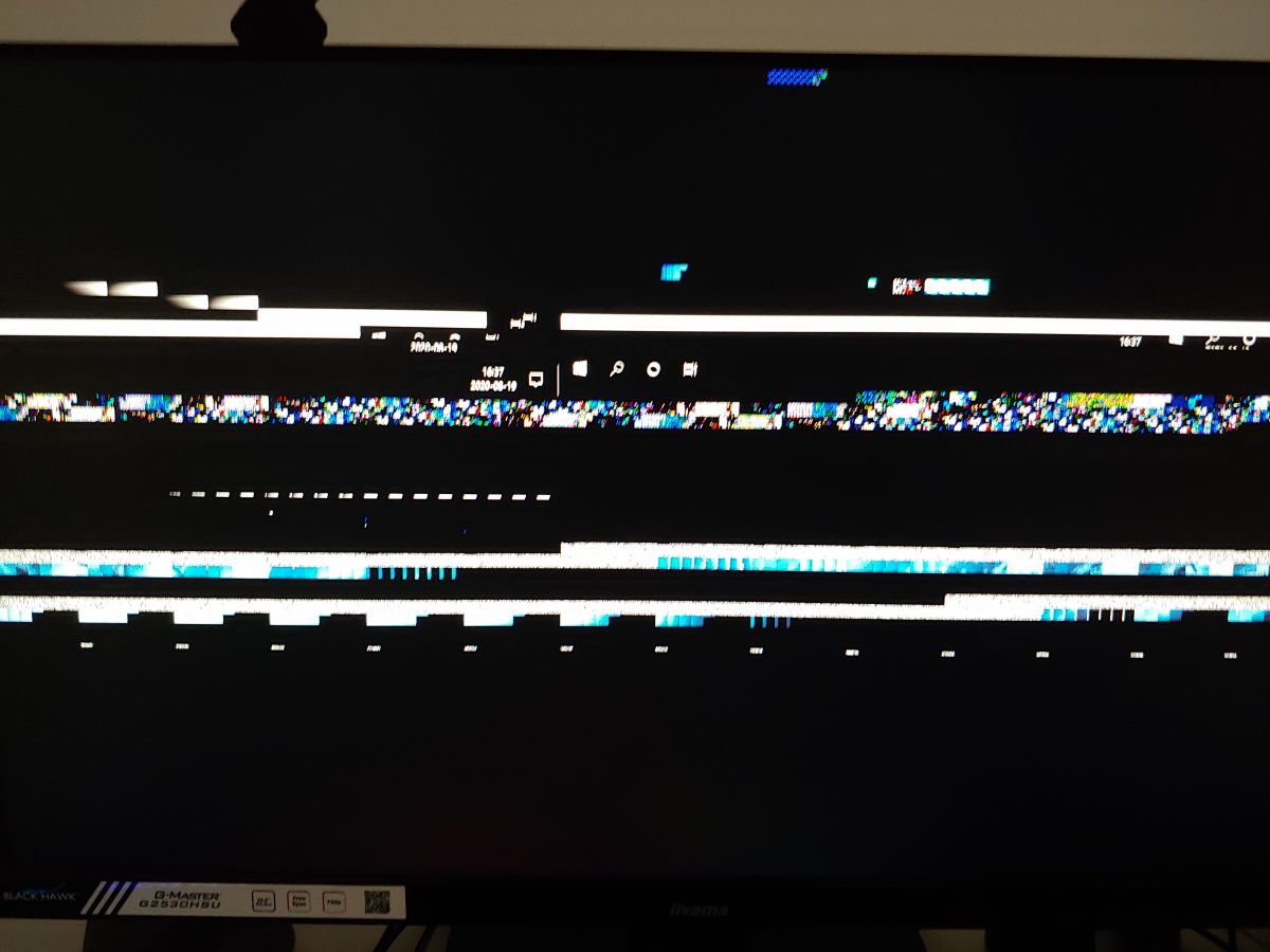

    Witam. Od ponad tygodnia mam wielki problem. Komputer się zawiesza powstaje czarny ekran na około 30s-1min po czym się odwiesza na krótką chwilę i znowu wraca do zawieszenia. Podczas powrotu czasami powstają jakby smugi ( paski przez ekran różnokolorowe ). Jeżeli już się odwiesi to zdążę tylko wcisnąć ctrl alt del i zobaczyć, że procesor jest wykorzystywany przez 0.dat albo "przerwanie systemu" lub inny plik w 100% oraz dużą ilość pamięci. Dodam, że trwa to do 20 min po czym po prostu przestaje i raczej cały dzień nie ma już problemu. Mogę dodać iż resetowanie komputera nie daje nic gdzieś do 3-4 razu, przez pierwsze 3 zawiesza się już przy starcie systemu. PC podczas czarnego ekranu bardzo szybko przyśpiesza i procesor i karta graficzna nie wiadomo z jakich przyczyn. Proszę o pomoc ponieważ nie wiem czy to wina systemu/wirusa czy też sprzętu.

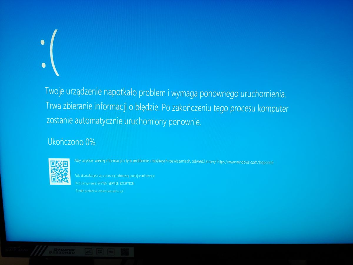

    Zawieszanie komputera z czarnym ekranem i 100% CPU przez 0.dat Zawieszanie komputera z czarnym ekranem i 100% CPU przez 0.dat Cześć ponownie. Wszystko zrobione i wyskoczył blue screen System Service Exception mbamswissarmy.sys + jeden raz się zacięło tylko że szybko wróciło do normy po czarnym ekranie, nie tak jak wcześniej.

    Odinstaluj MBAM.

    To wygląda też na problem z kartą, te paski.

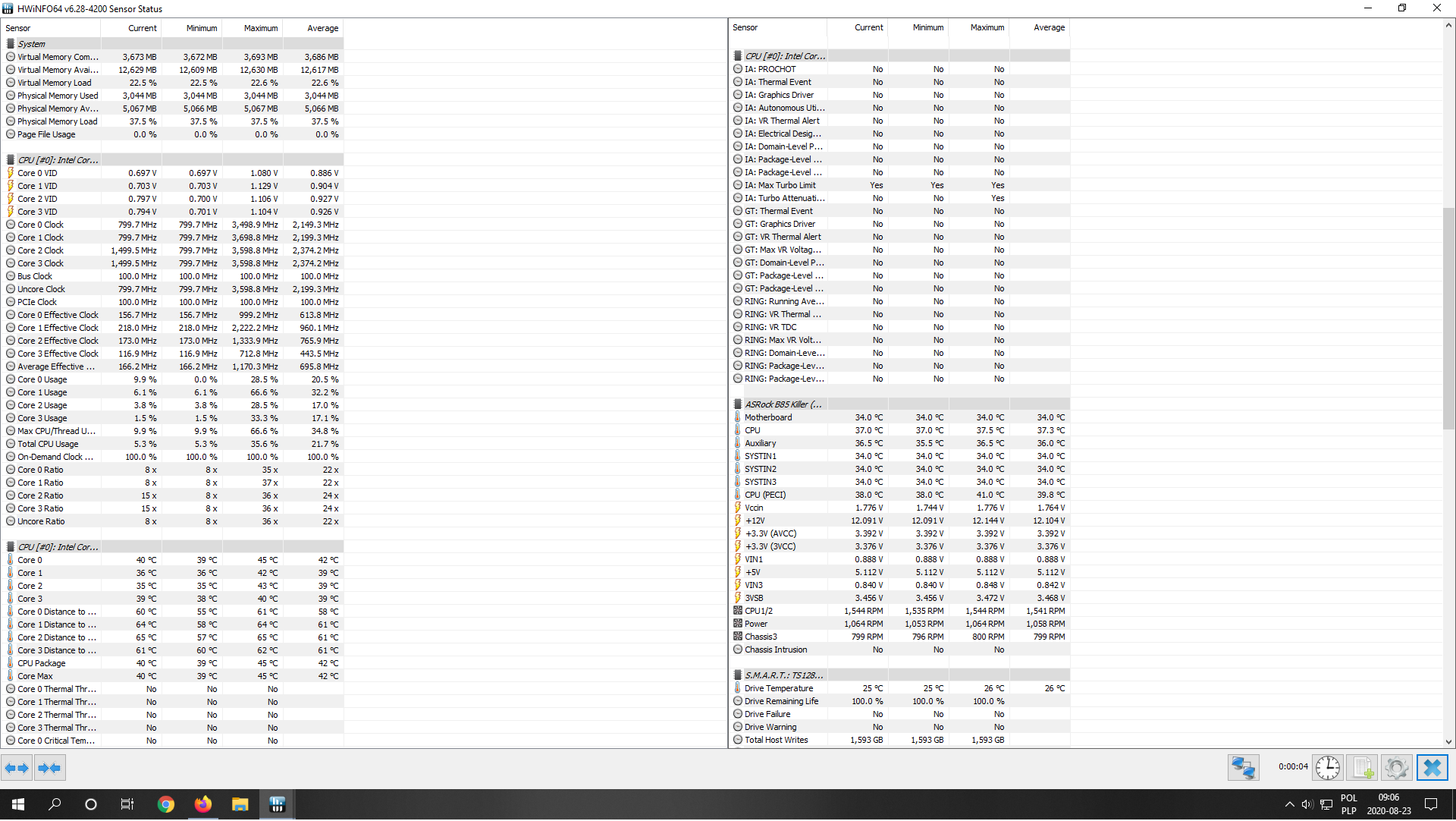

  • #15 18883865
    RADU23
    Posty: 20717
    Pomógł: 2427
    Ocena: 1728
    Podaj pełną konfigurację sprzętu zgodnie z https://www.elektroda.pl/rtvforum/topic2996917.html

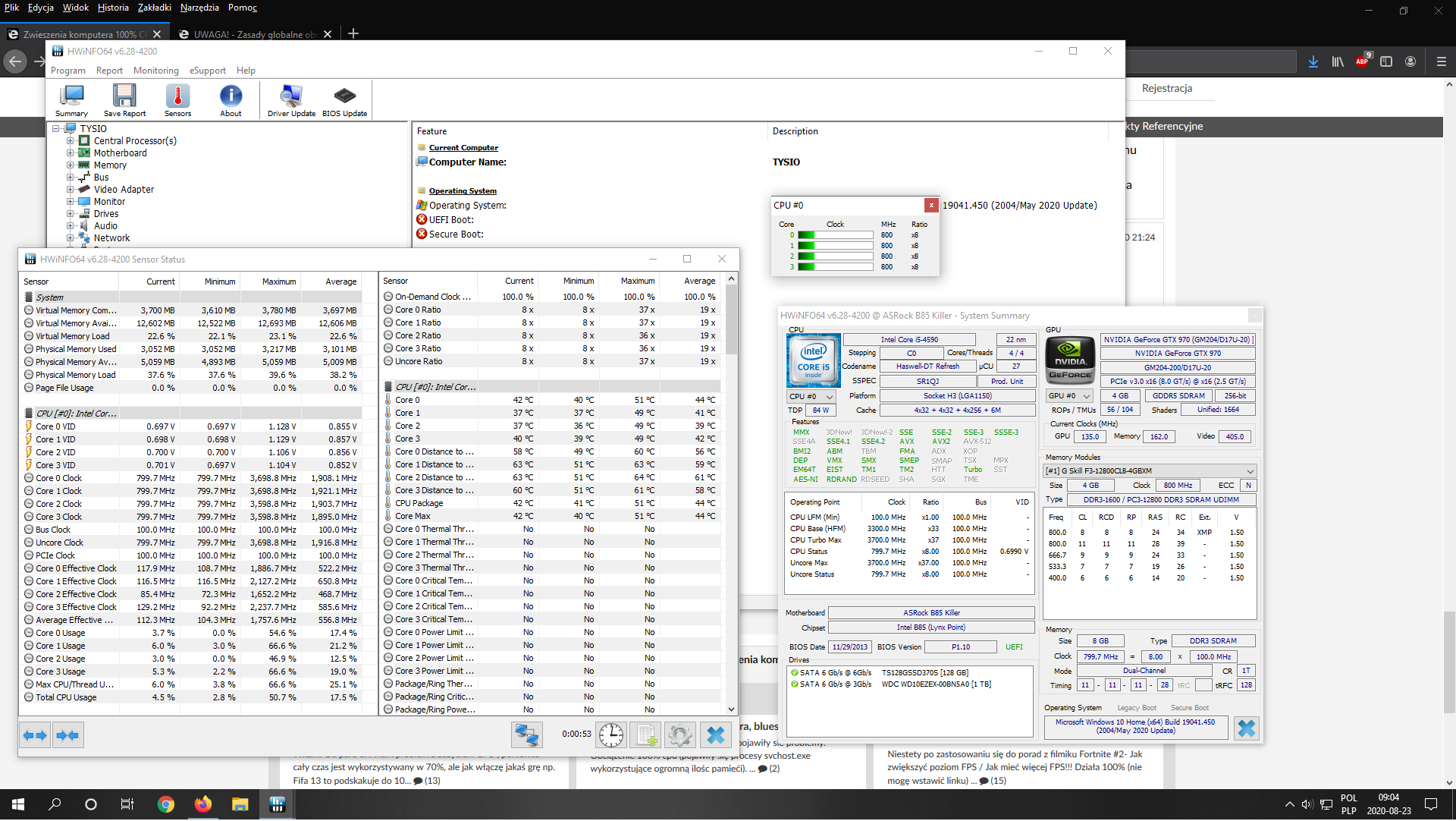

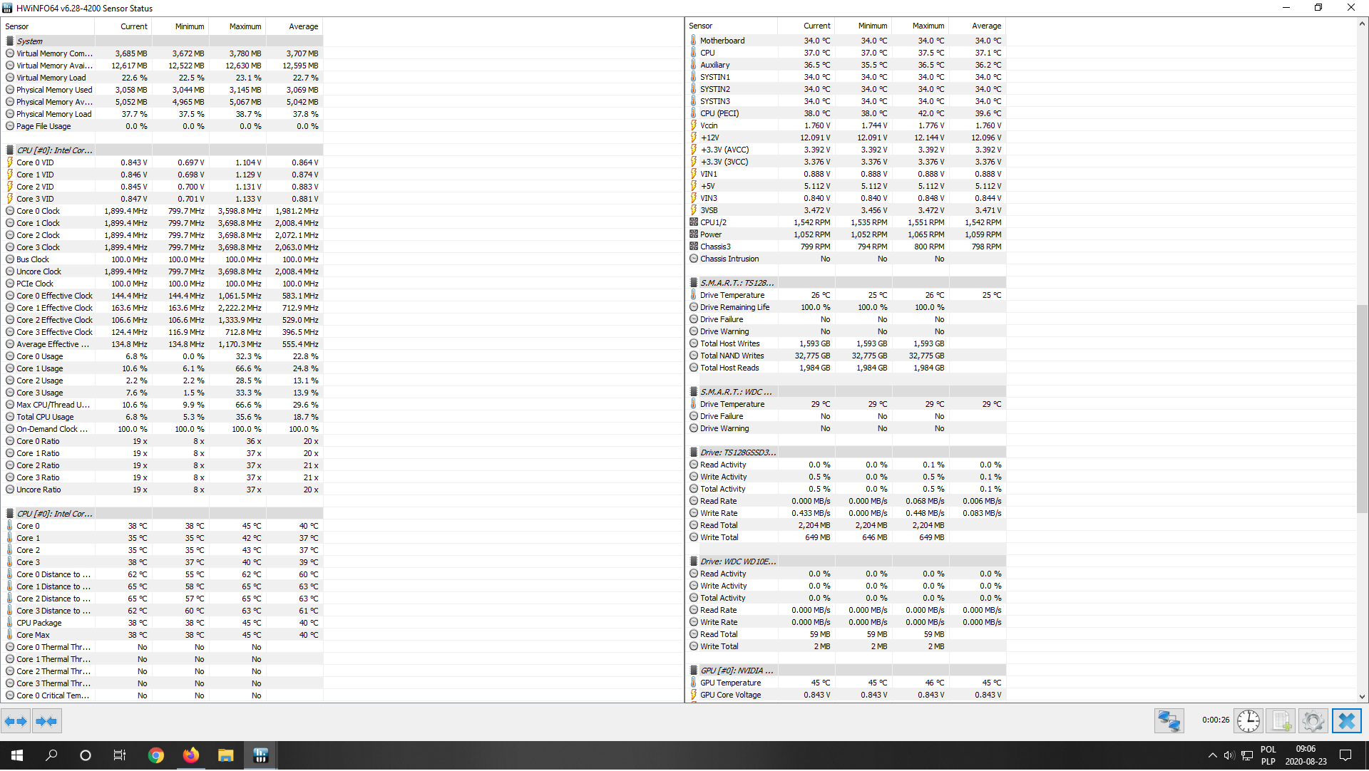

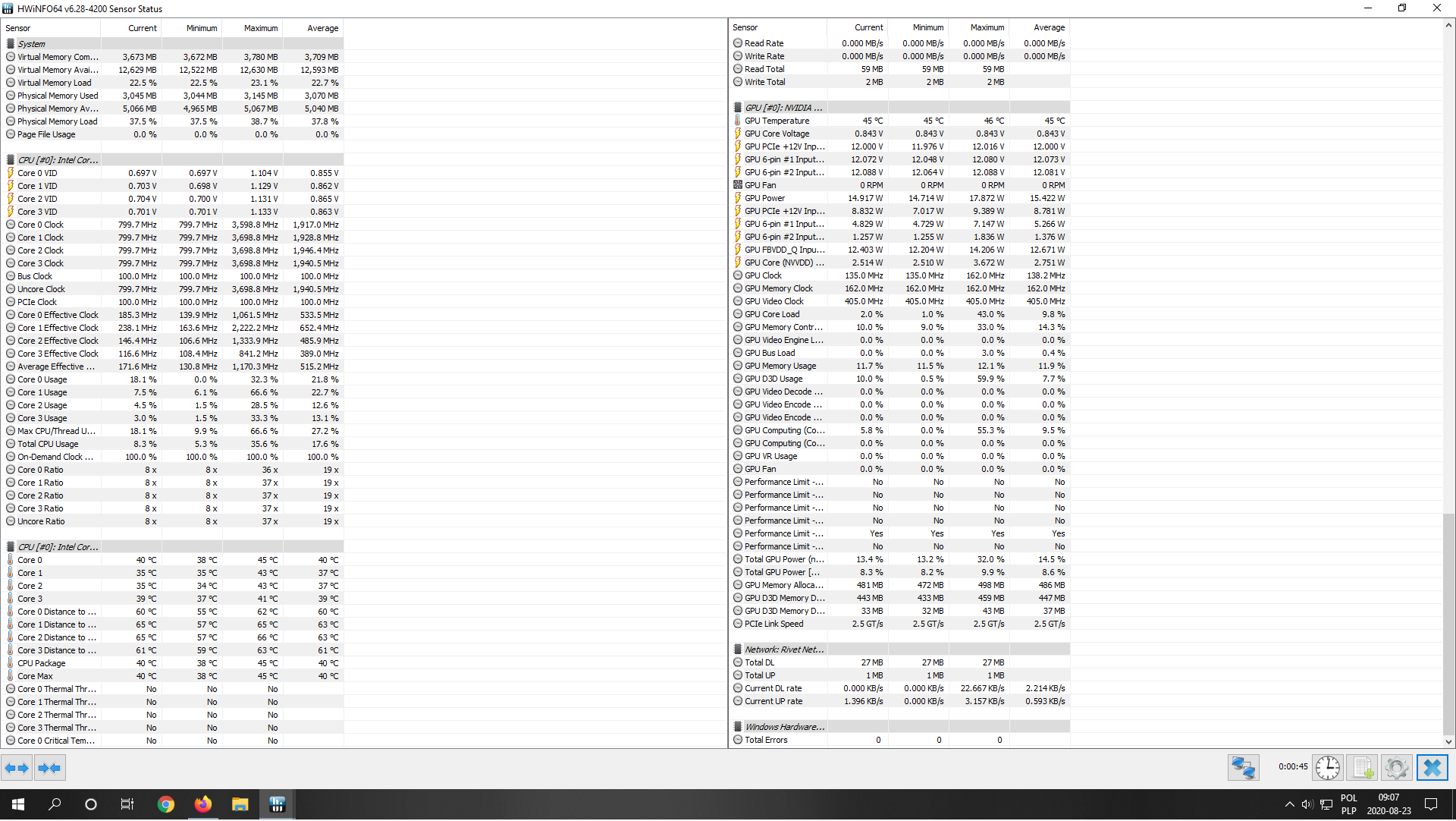

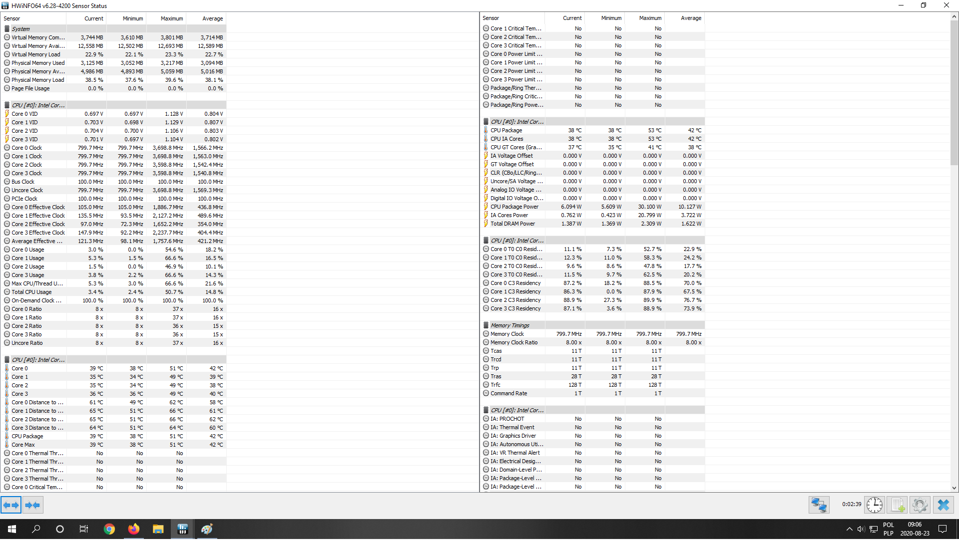

    Zamieść screena z HWiNFO z zakładki "sensors" => http://www.hwinfo.com/download.php
    Na dole programu kliknij w strzałki Zawieszanie komputera z czarnym ekranem i 100% CPU przez 0.dat by były widoczne wszystkie odczyty temperatur z czujników.
    Wykonaj test pamięci RAM bootowalnym Memtest'em => http://www.memtest.org/#downiso
    Każdą kość testuj z osobna po 3 przejścia programu. Okaże się czy któraś nie posiada uszkodzonych bloków pamięci.
  • #16 18884446
    azeliaz1
    Poziom 5  
    Posty: 8
    Ocena: 3
    Zawieszanie komputera z czarnym ekranem i 100% CPU przez 0.dat Cześć. Test przeprowadzony 3x 0 błędów. Screeny podaje poniżej.
    Dziwna sprawa, komputer nie pokazuję mi momentu możliwości kliknięcia biosu, tzn ekran odpali się dopiero podczas logowanie. Dopiero jak podepnę hdmi pod tv wtedy pokazuje na tv ale na monitorze nie ( wcześniej tak nie było ). Da się jakoś sprawdzić czy wszystko dobrze podpiąłem ? Przepraszam ale źle zrobiłem z linux live... Teraz sciągnąłem linux live, wypaliłem na pendrive ubuntu, zresetowałem komputer do f11 odpaliłem z pendrive i nie zadziałało, obraz z PC zniknął na tv pojawiły się przez chwilę jakby wczytywanie ekranu i też zgasło. Czekałem 5 min po czym wcisnąłem ctrl alt del i był dźwięk taki bajkowy ( mario ) i dalej nic się nie działo Zawieszanie komputera z czarnym ekranem i 100% CPU przez 0.dat
