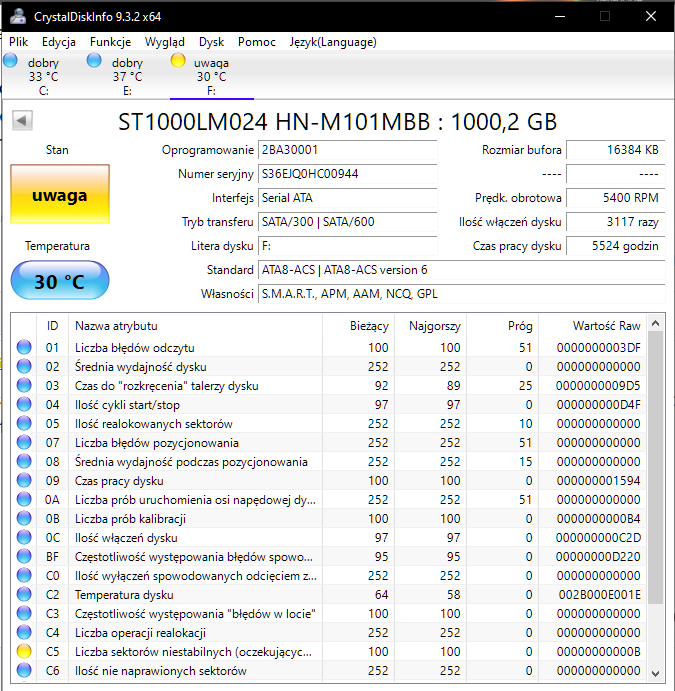

    Zrzut ekranu z programu CrystalDiskInfo pokazujący szczegóły dysku twardego ST1000LM024.
    Portable, FRST, frst.txt nie wiem czym są i gdzie je znaleźć

    To niej jest cały screen z CDI... popraw i wstaw dla każdego dysku CAŁY screen.
    Ale już widać że dysk F ma problemy

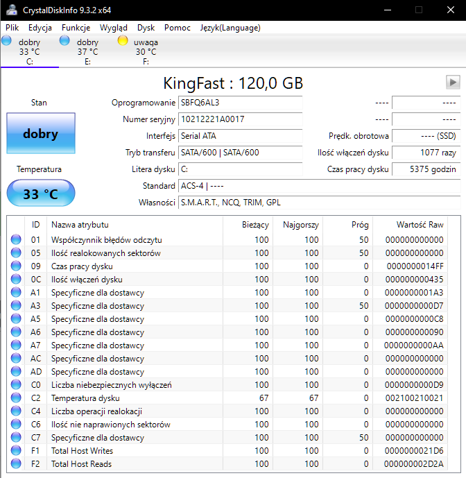

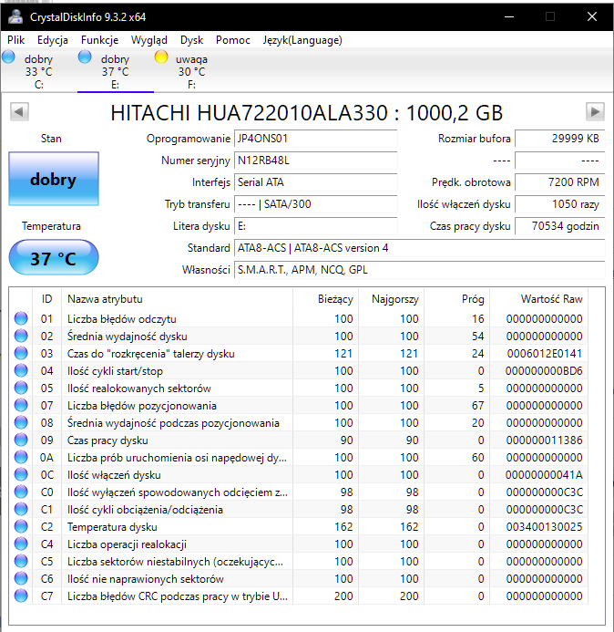

    Zrzut ekranu programu CrystalDiskInfo pokazujący stan dysku twardego HITACHI. Zrzut ekranu z programu CrystalDiskInfo pokazujący szczegóły dysku SSD KingFast 120 GB.
    oto reszta dysków

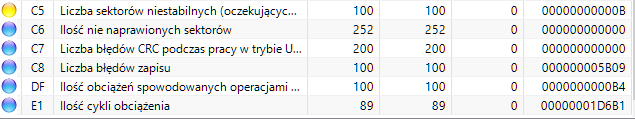

    Zrzut ekranu z tabelą danych SMART dysku twardego.
    oraz pozostałe części z dysku F czy coś

    Dysk F ma błędy zapisu i sektory niestabilne, czyli ma problemy i może powodować problemy systemowi.
    Odepnij i zobacz czy będzie OK.

    Nie da się, ma też inne problemy, generalnie już nie jest pewnym dyskiem - możesz go wyzerować / zrobić remap, ale to pudrowanie półtrupa.
